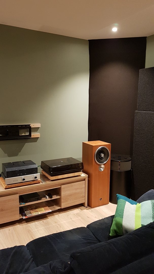

Slik ser det ut. (Om ikke jeg bommer helt nå, ser du også din tidligere Cayin-forsterker i bilet. (ikke sant?) ) Ved siden av høyttaleren ser du også en bassfelle jeg nylig kjøpte for å begynne å ta frekvenser ned mot 60 hz, men det produktet angrer jeg på at jeg kjøpte. Lite effekt i foholdt til hva jeg måtte gi.
