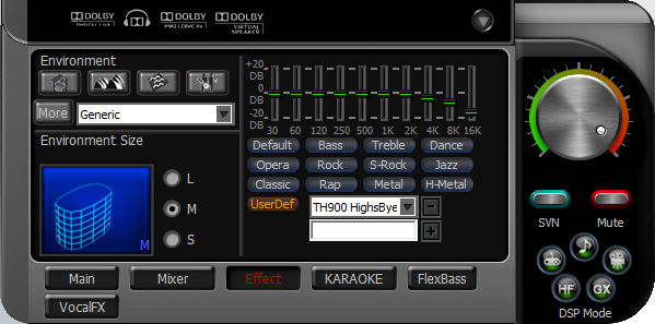

    Driver å bruker EQ'en i Xonar Essence ST driveren (som er system wide) og forer DAC via S/PDIF for å tweake diskanten i TH-900 nå, og her begynner det å bli levelig, lol.
    Vis vedlegget 200921
    Lyden er ganske festlig når man blir kvitt sibilansen, haha.
    Det programmet er nok enklere å bruke, men det har sine negative sider også.
    Dalsøkkene i frekvensområdene du har dempet, vil bli like mye senket som de irriterende fjelltoppene.
    Med equalizer APO kan du adressere problemområdene nøyaktig, uten at områdene rundt blir påvirket så mye.
    Equalizer APO:
    Sonar Essence:
