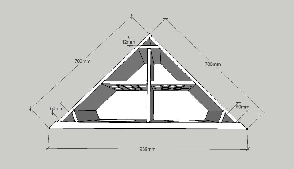

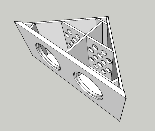

    Hei!
    Da er det kanskje litt bevegelse på dette prosjektet igjen!
    Har fått laget en skisse av kassene. Tanken er fortsatt og stable et tilstrekkelig antall (6stk) av disse oppå hverandre i hvert av fronthjørnene
    Tanken er å få frest de i en eller annen form for kryssfiner og sette de sammen selv.
    Elementene er tenkt å være SEAS D1001-04 L26ROY.
    Planen er å bare trekke høytalerkablene ut av kabinettet gjennom frontbaffelen, og skru en eller annen form for amp direkte på baffelen.
    Volument er vel rett i overkant av 30 liter pr kammer.
    Noen kommentarer...?
    OMF
    Vis vedlegget 293203 Vis vedlegget 293204
    Noen som har kommentarer til oppbygging av kassen!
    Tenker vel også å fylle de tre små hjørnekamrene med byggeskum.
    Også skru det hele sammen med skruer og lim. Dersom det lar seg gjøre i fresingen, vil jeg vle frese hull til noen plugger også for å gjøre monteringen lettere.
    Innvendig tar jeg vel en runde med silikon på alle overganger for å sikre at kassen bli helt tett.
    Vurderer også litt dempemateriale bakerst i kassen, bak skilleveggen slik at det blir sittende godt fast!
    OMF
    D
    Dåbbel J
    Vil anbefale deg og se i tråden til OB-BB og se hvordan han viser hvordan samle et kabinett, (med tape, lime og tvinger)
    Silikon skal ikke være nødvendig, for en tett kasse..
    Skruer gjør en kasse sterkere, ikke stivere, så hvorfor?
    Skruer vil gjøre at du får mye mer arbeid med finish..
    /JR

    OMF, kassen ser grei ut den. I trykkammer handler det hovedsaklig om tre ting; volum ift. driveren, høy naturlig egenfrekvens på kassen som ligger utenfor arbeidsområdet til konstruksjonen og, kanskje viktigst, å ha det gøy med byggingen. :)
    1. Kryssfiner er dyrere, men har høyere naturlig egenfrekvens enn MDF. MDF holder for subwoofer.
    2. Avstiving er viktig, og bør plasseres på flex-punktene i konstruksjonen. Flex-punktene vil alltid være størst i midten av de lengste sidene. Forsterk i alle retninger, dette har du gjort. Jo mer du bracer, jo bedre. Jo mer vibrasjoner i kassen, jo mer energi går til spille og gir mindre akustisk energi.
    3. Å bruke f.eks. billige IKEA-dyner eller puter med polyfill inne i kassen, slik jeg har gjort, vil gjevne ut responsen til konstruksjonen høyere opp i frekvens, samtidig som det vil øke sensitiviteten i bunn noe. Har gjort målinger på dette. Utgjevning av responsen høyere opp er viktig hvis du deler subbene slakt, slik at de i realiteten gjengir frekvenser godt og vel over området hvor du setter delingen.

    Flexpunktene er nok på midten av sidene, sammtidig som trykket er aller størst i hjørnene, og er faktisk ofte et av dem stedene det blir sluntret med.....

    Hei!
    En siste runde på dette før vi tar prosjektet et steg videre....
    Noen kommentarer til selve kassekonstruksjonen...?

    Ser tøft ut det OMF. Men du vil få enda høyere stivhet om bracene som møter sideplatene står 90grader på sideplatene.
    MusicBear
    Vil ikke de to elementene yte bedre (uten at jeg husker på hvilken måte eller til hvilke parametere) dersom de to elementene spiller sammen i ett og samme kabinett - altså uten skillevegg i mellom?
    OMF
    26.02.2002
    16.215
    9.414
    Hei!
    Kommer til å flytte tverrstiveren litt frem - å blir det litt mer plasstil å stappe vatt bak. Tror ikke jeg kan sette den 90 grader på sideveggen, da kommer den i konflikt med elementet. KOmmer vel også til å flytte hjørnestiveren et par centimeter innover som gir mer stivhet og litt kortere avstander inne i kassen.
    Siden elementene spiller i hvert sitt identiske kammer, så skal ikke gi noen endring for elementet om man kobler sammen kammerne, derimot vil man få lengre avstander inne i kassen
    Er det noe problem å flytte elementenen litt nærmere senterlinjen - ønsker i grunn å ha mest mulig plass på siden av elementet for montering av forsterker.
