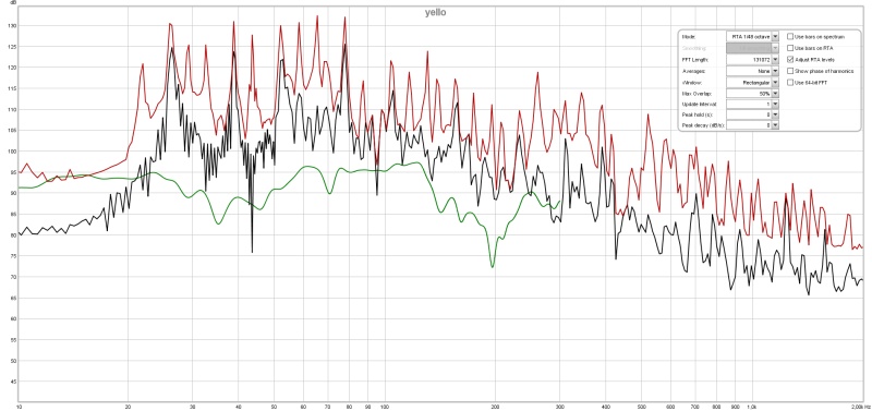

    Var seriøs og målte. Dyp-dypbassen domineres av 27Hz, med en -3dB ved 25Hz og -16dB ved 20Hz. Har ikke da korrigert for min svakt stigende kurve fra 70Hz mot 15Hz

    Den er også dominert av 27Hz Rød kurve.

    Sannsynligvis fordi mye av morroa befinner seg under og over 27Hz. Ovenstående topp er mer markant. Yellos er bredere.
    Nja... skeptisk.
    Yello-eksempelet spiller her uten nevneverdig dypbass, og selv om jeg ikke har et perfekt lytterom, har jeg ingen markante drop-outs, heller. Skal forske litt mer på saken, men først har jeg en masse andre gjøremål, så vi får se i løpet av noen dager....

    Greit å være skeptisk. Kjørte de to låtene etter hverandre. Som du ser er Yello sin 27Hz lavere og har i tillegg en topp rundt 22Hz
