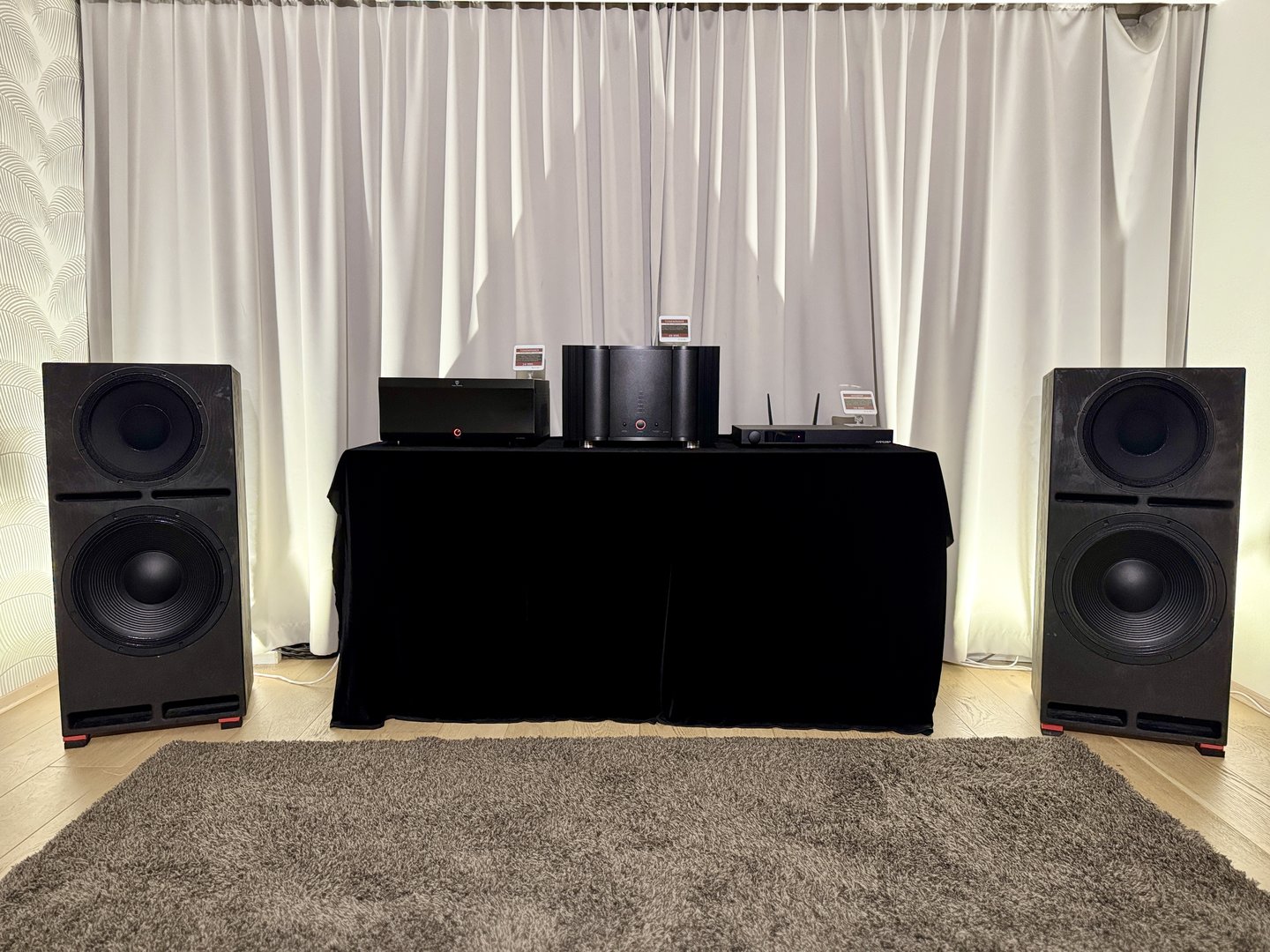

    Kjørte et 2.4-oppsette, der med er det ikke kanaler som kan supportere L+R over 150Hz. Dermed virker ART kun opp til 150Hz i oppsettet vi hadde i Horten.

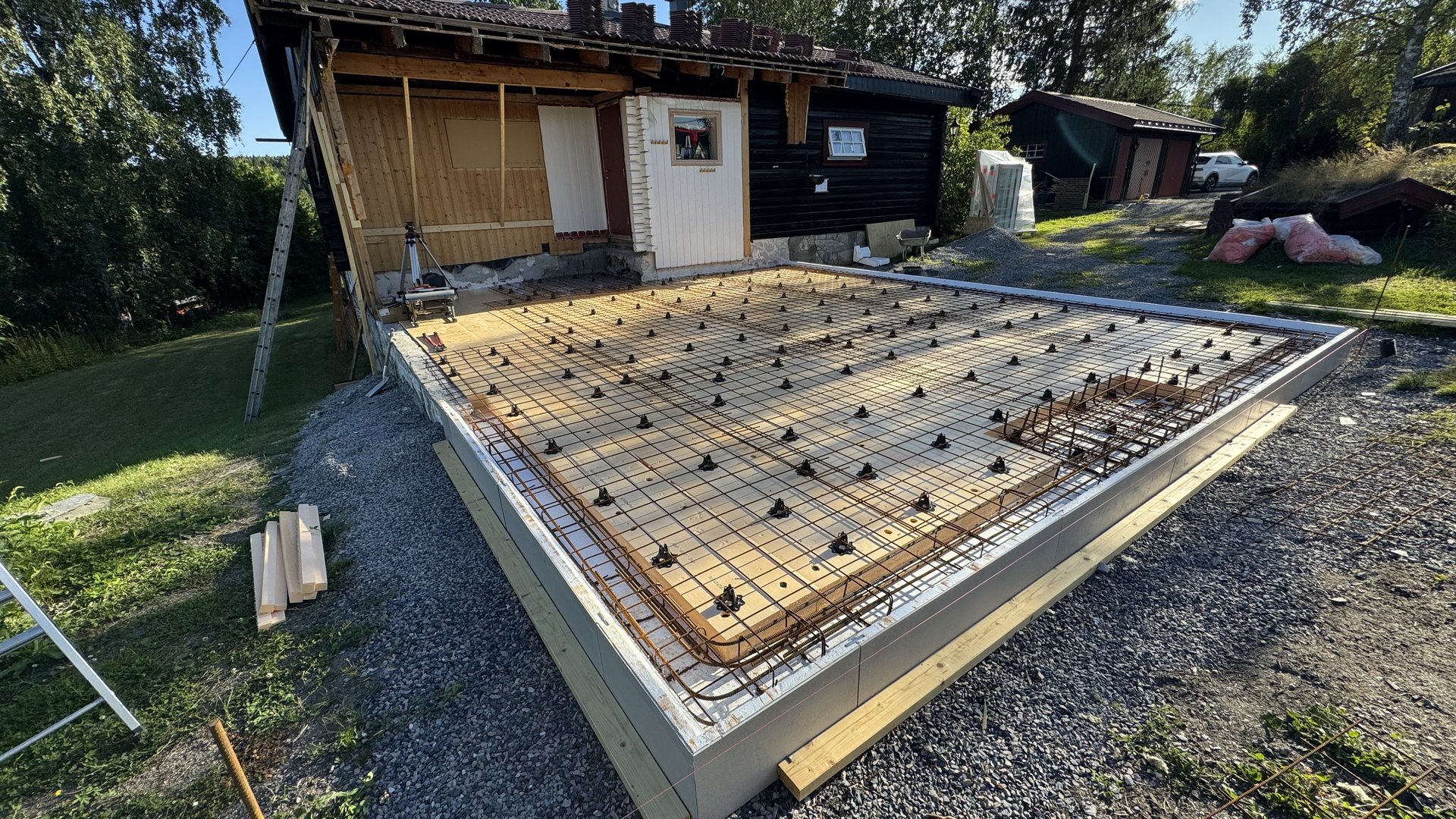

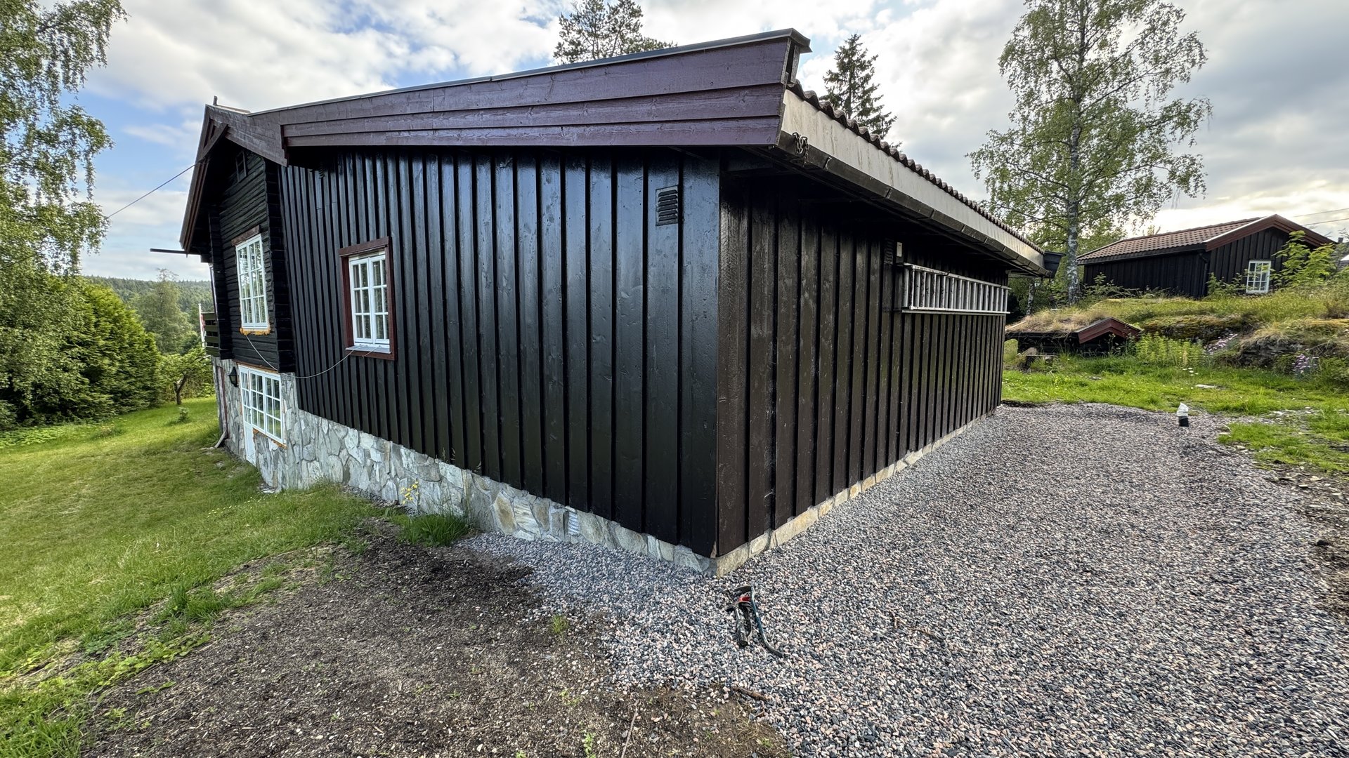

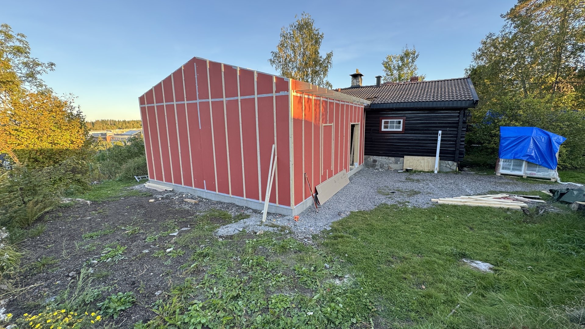

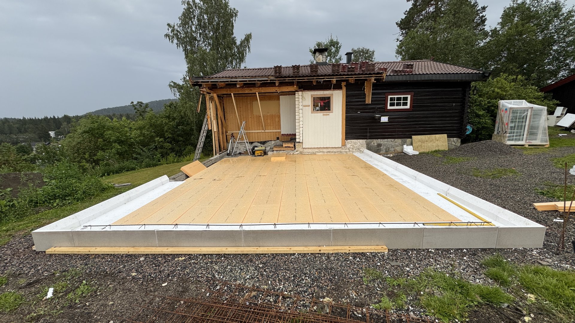

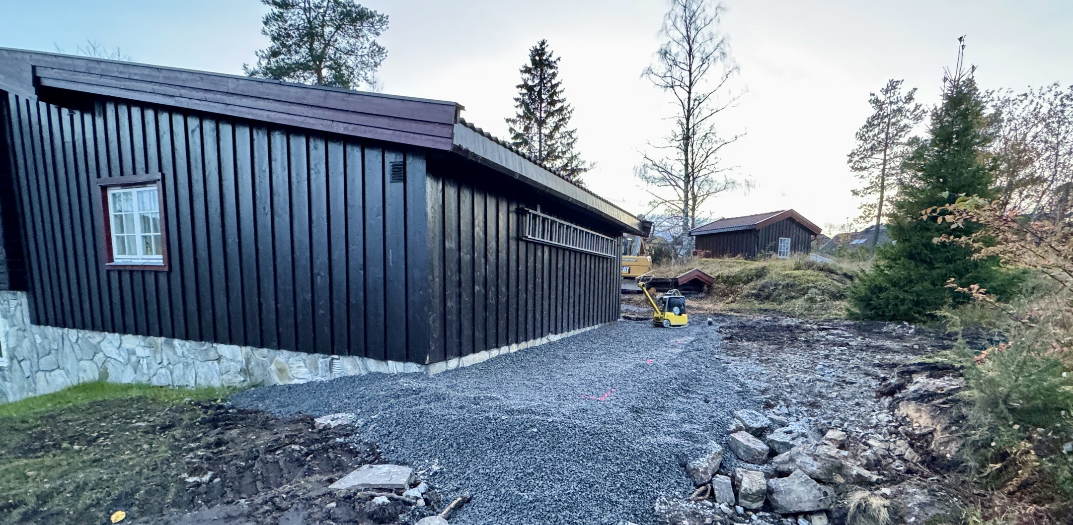

    Ikke skjedd mye her siste årene... Men nå skjer det ting igjen :) Jeg laget meg en kino her hjemme, men ble aldri helt fornøyd. Det var flere aspekter rundt det, for det første rommet ekstremt dårlig lydisolert mot resten av huset, da ble det til at konemor hørte like godt alt som skjedde i kinoen som jeg selv gjorde på bare lavt volum... ikke noe ideelt... For det andre var jeg heller ikke helt fornøyd med lyden, hadde en dipp i området 60 til 100Hz, lyden blir da litt flat og det mangler snert... Så da ble det ikke til at jeg ville investere masse penger i å prøve å lydisolere kinoen, for kalkulasjoner med litt endringer av rommet, ville heller ikke gi de beste akustiske forholdene i rommet.

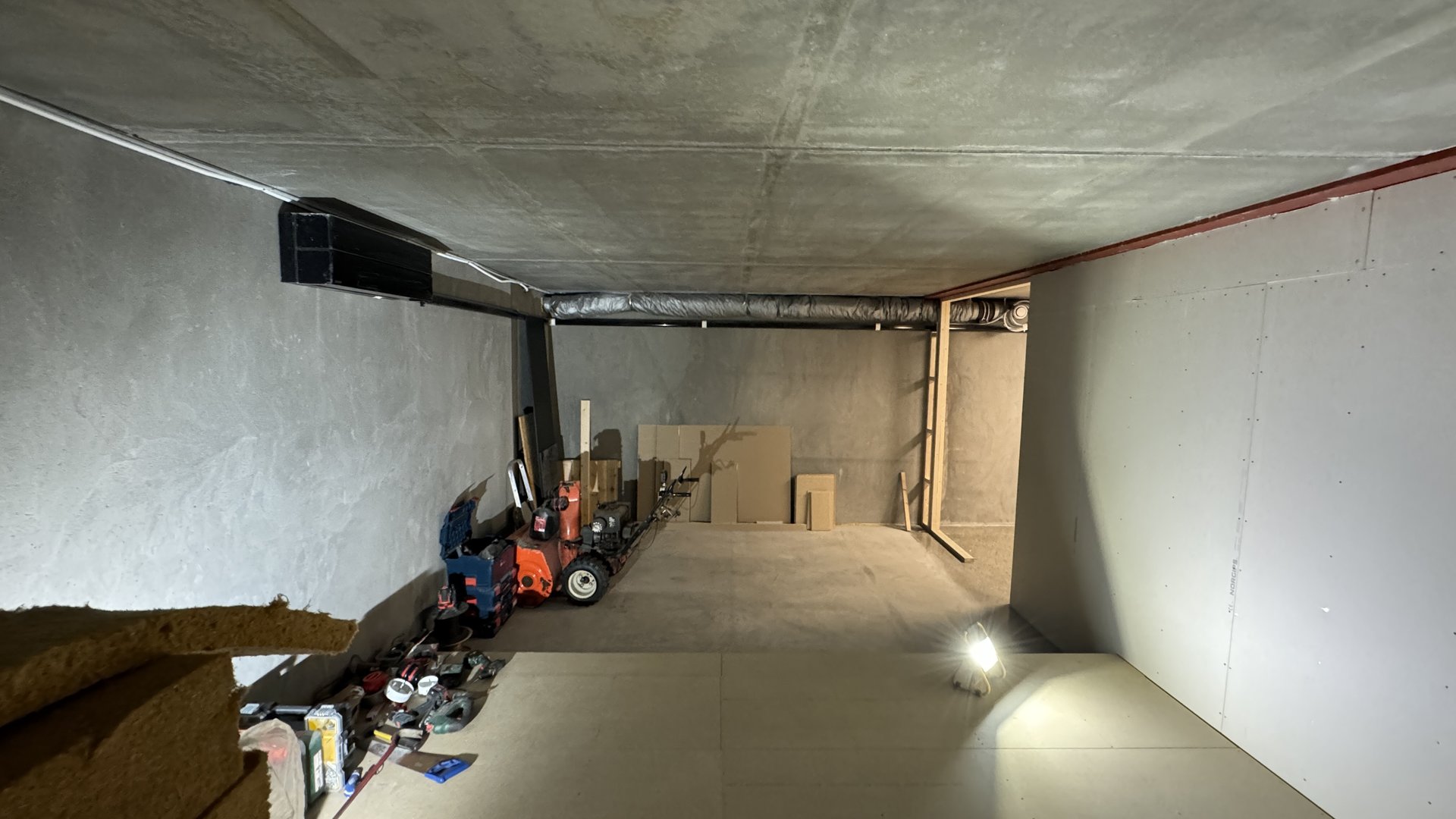

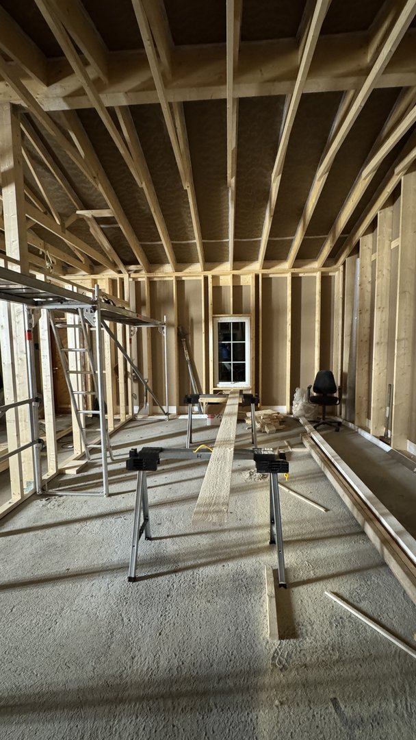

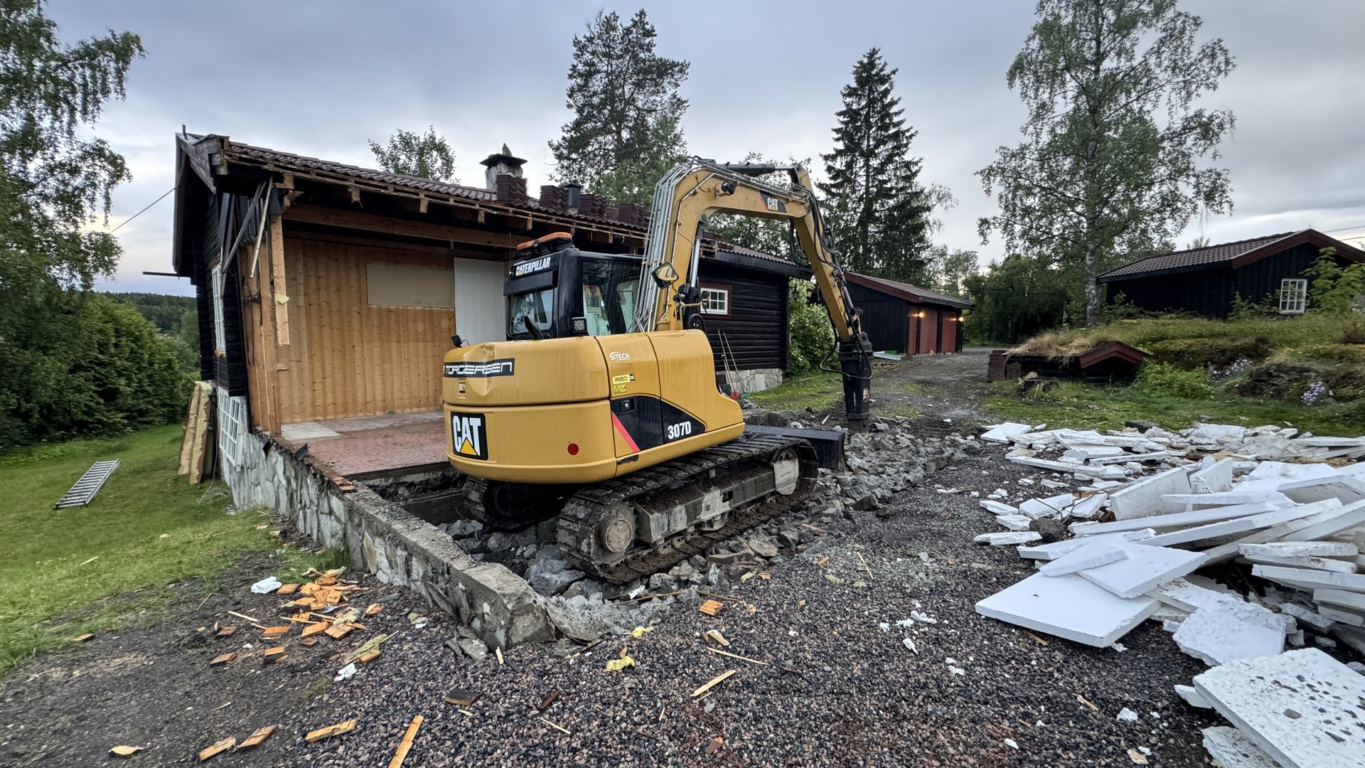

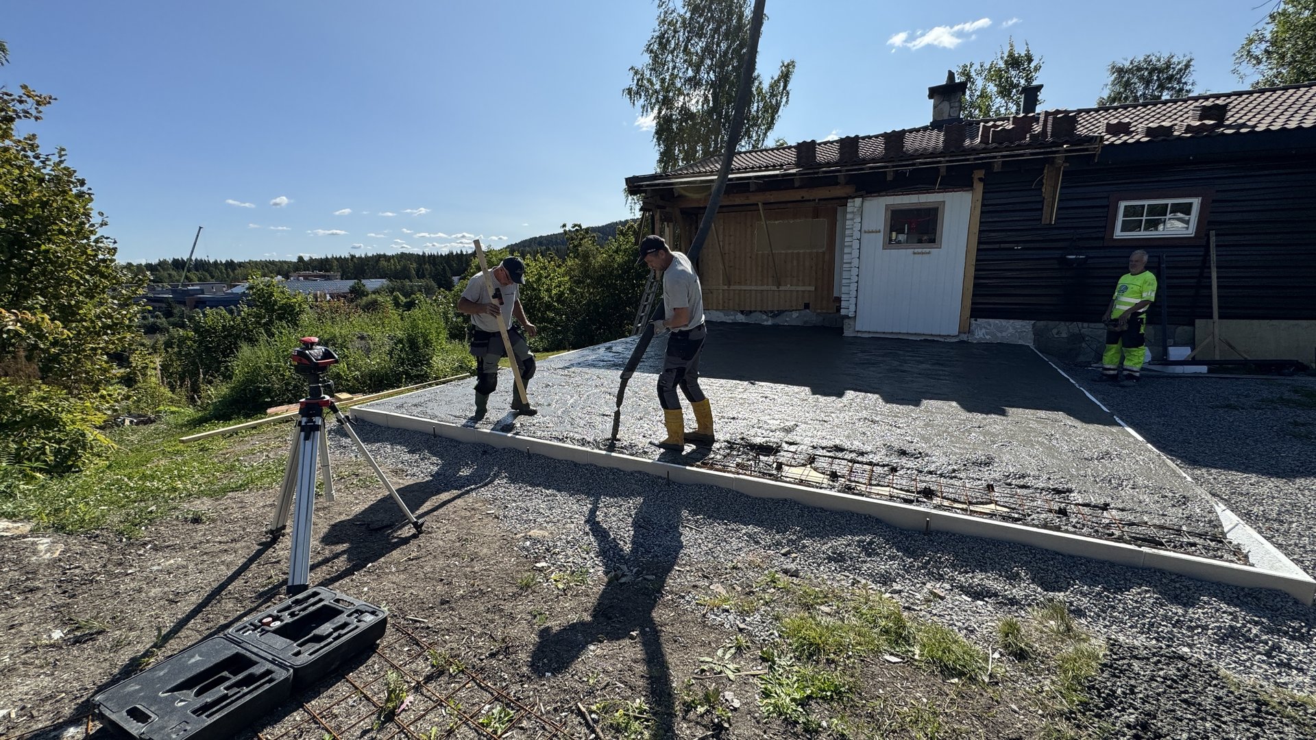

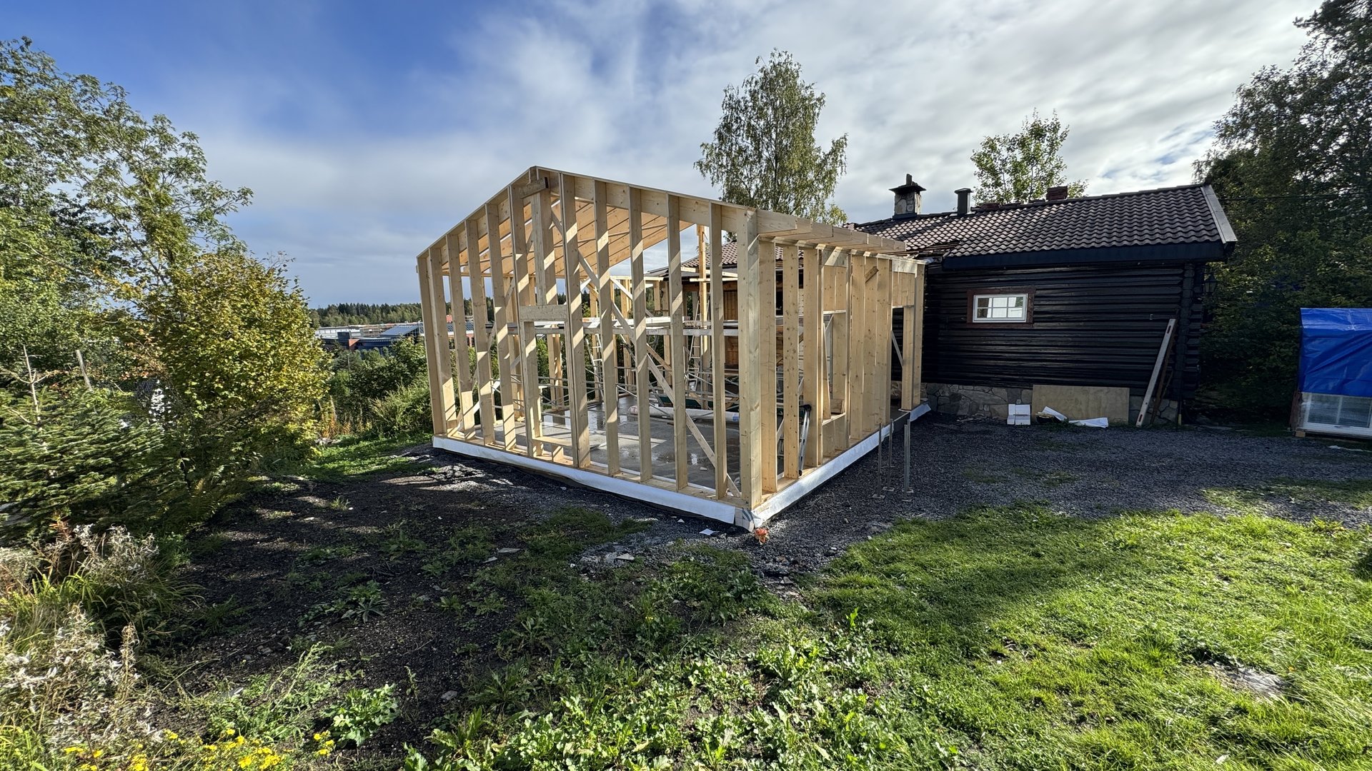

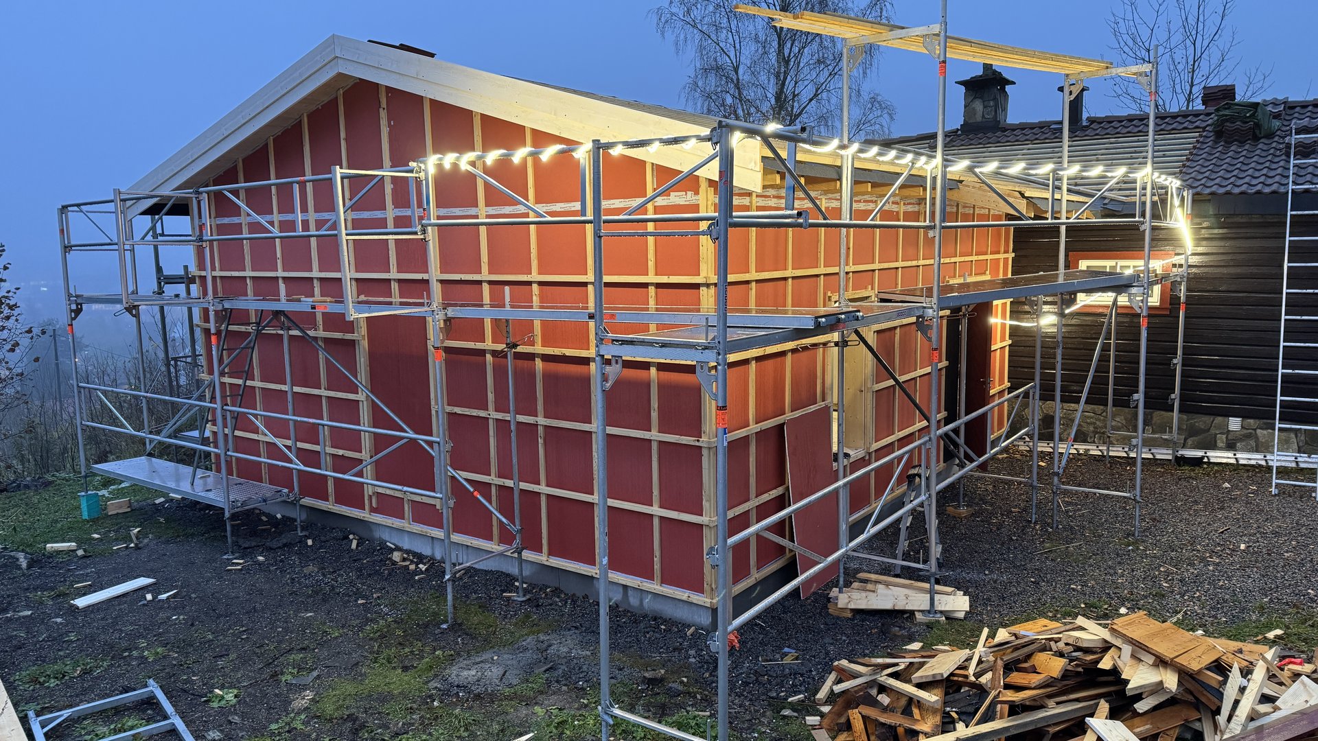

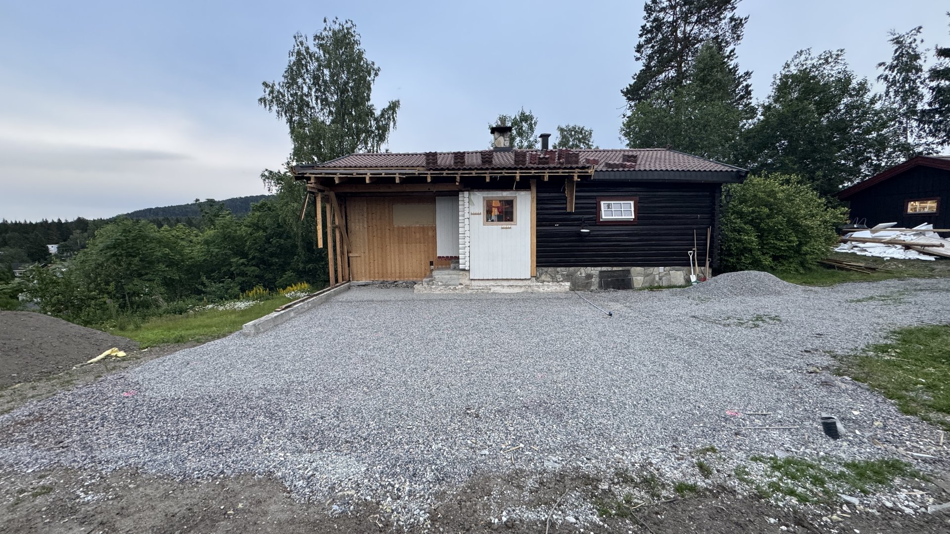

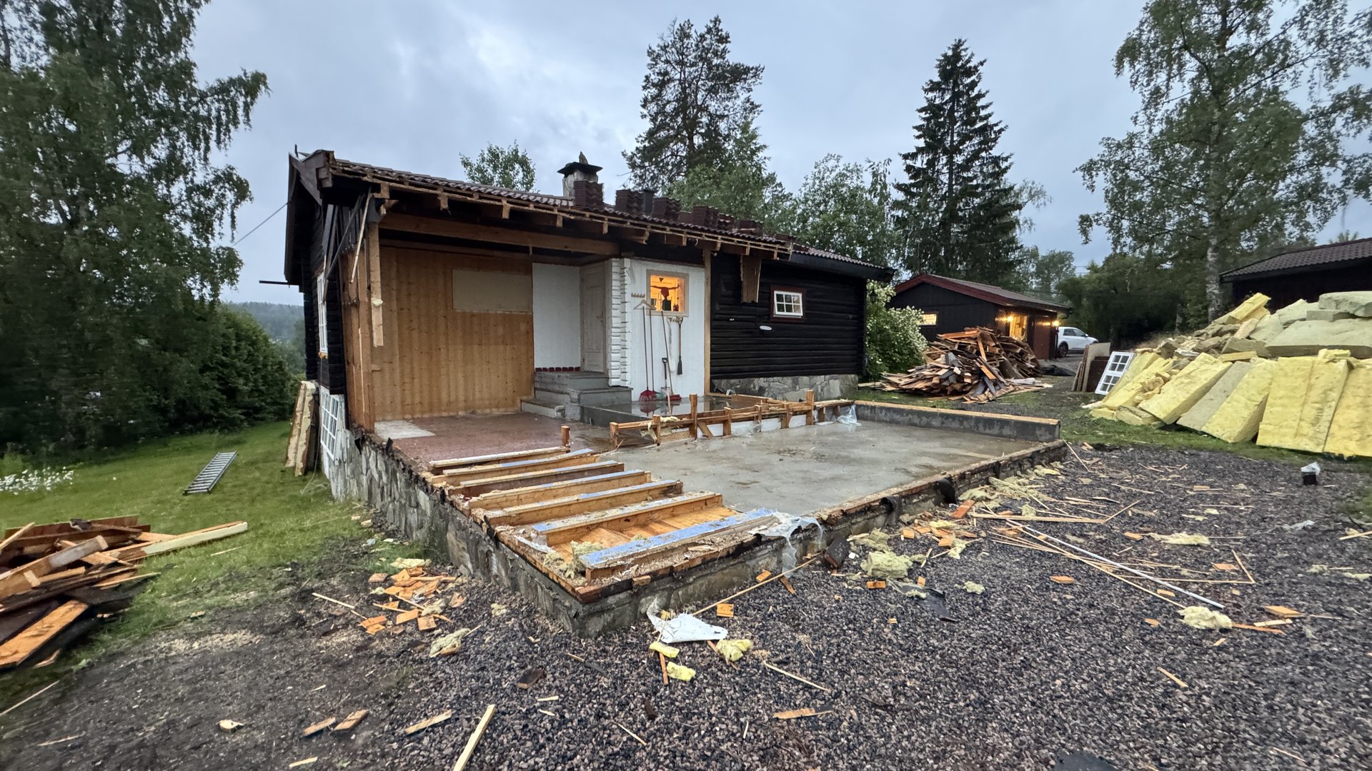

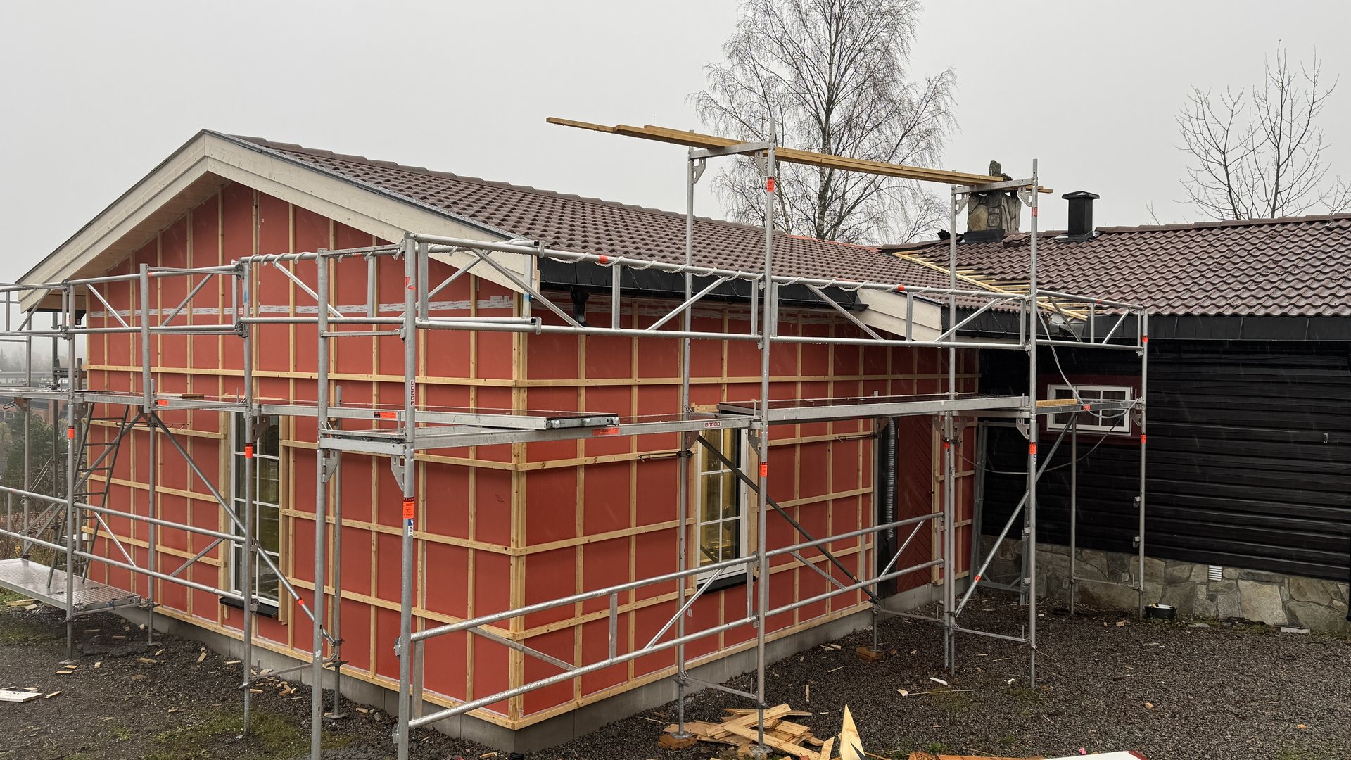

    Så hva blir løsningen, jo man bygger på huset :D Har drevet på sammen med arkitekt en stund og så ventet på Asker Kommune i nesten 7 måneder, men endelig er utbygging godkjent. Skal ikke bygge ut så mye, ca.14m2, men hele prosjektet blir på ca.60m2 med ombygging av inngangsparti, gang og soverom. Dette vil gi meg da en ny kino på ca.30m2.
    Utgraving ble gjort sist uke, deilig å være i gang. Selve utbyggingen blir nok ikke startet på før til våren... Så håpet er å se film i ny kino til julen 2025, kjekt å ha noe å se fram til.
    Noen bilder av utgravingen,

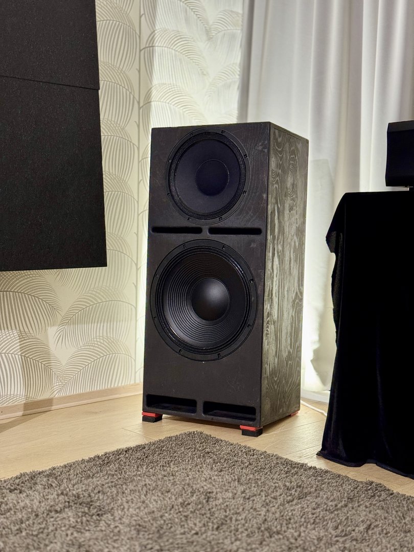

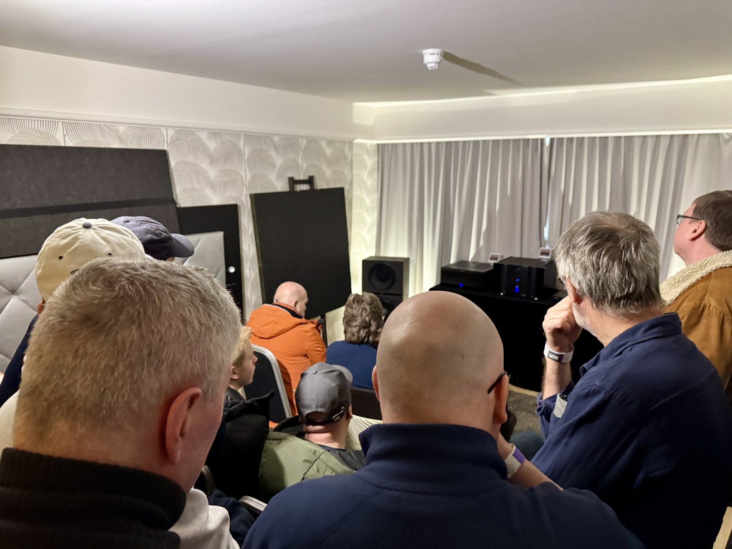

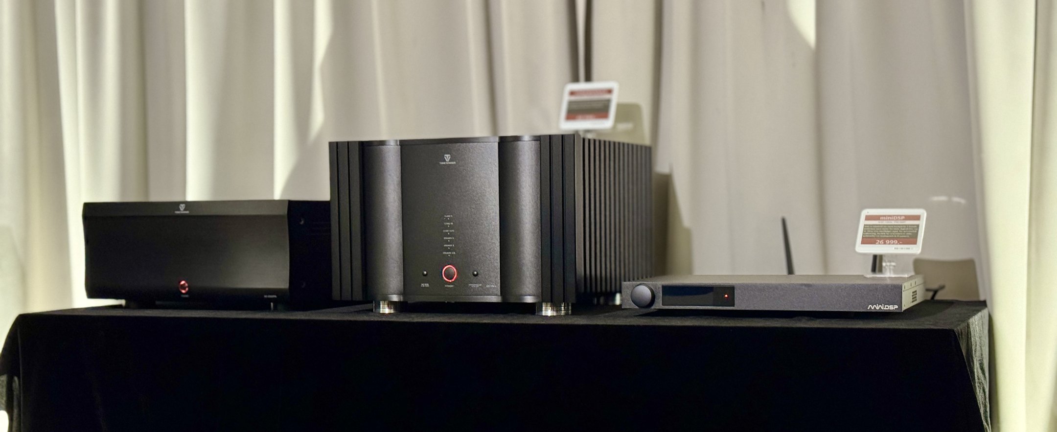

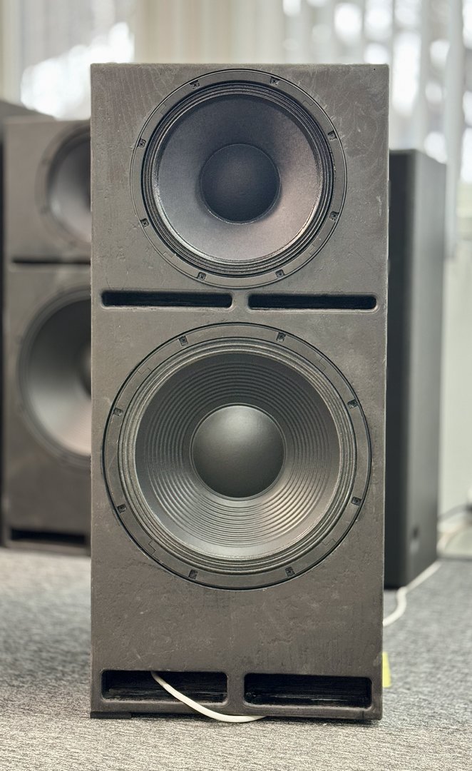

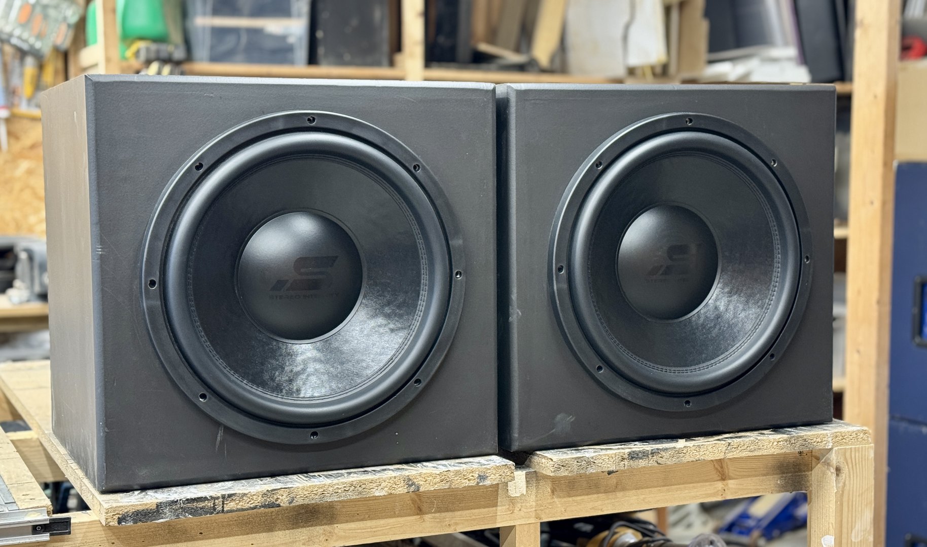

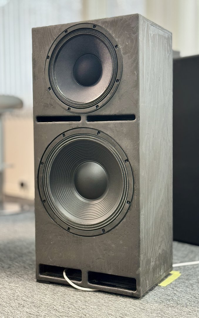

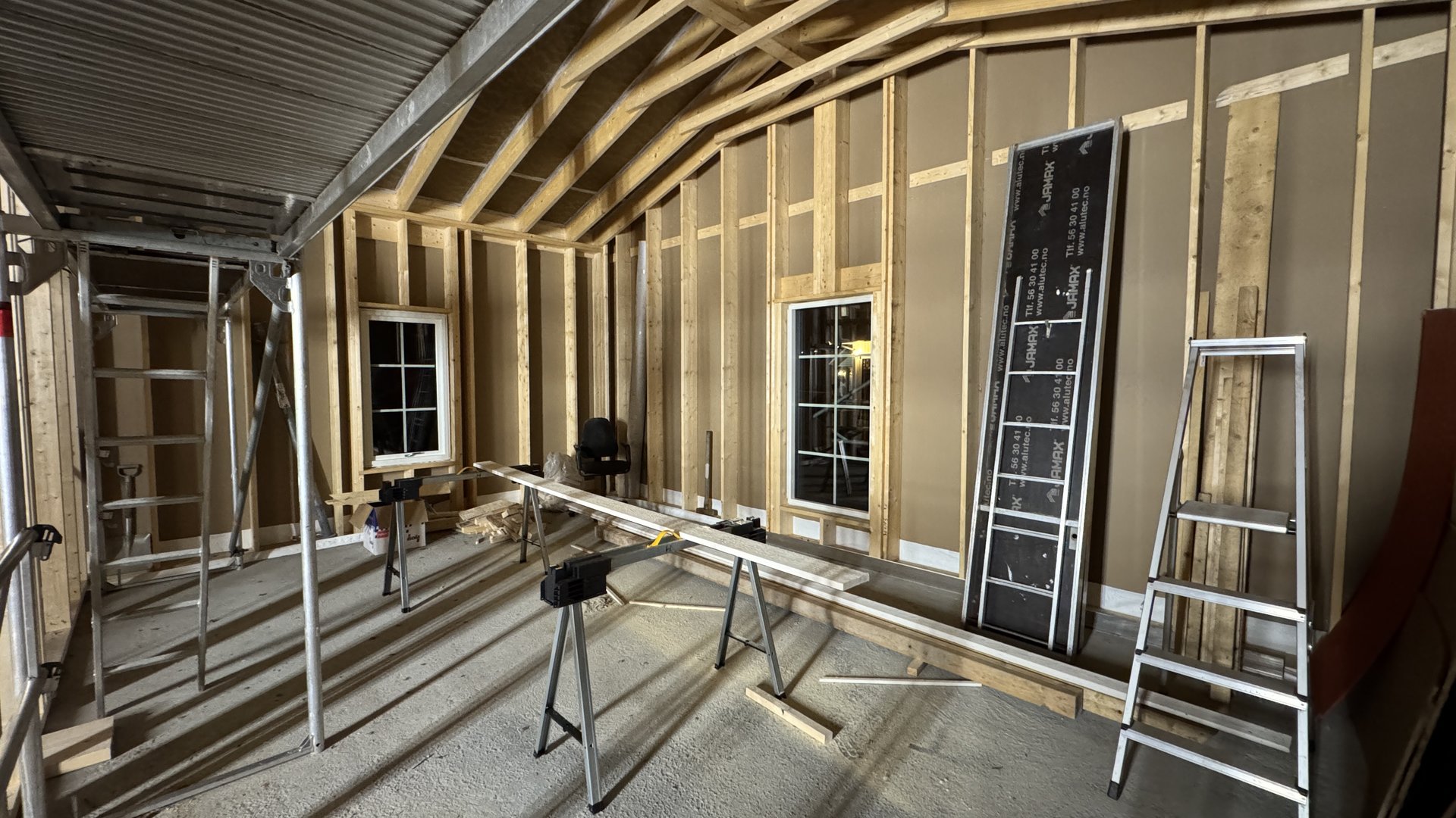

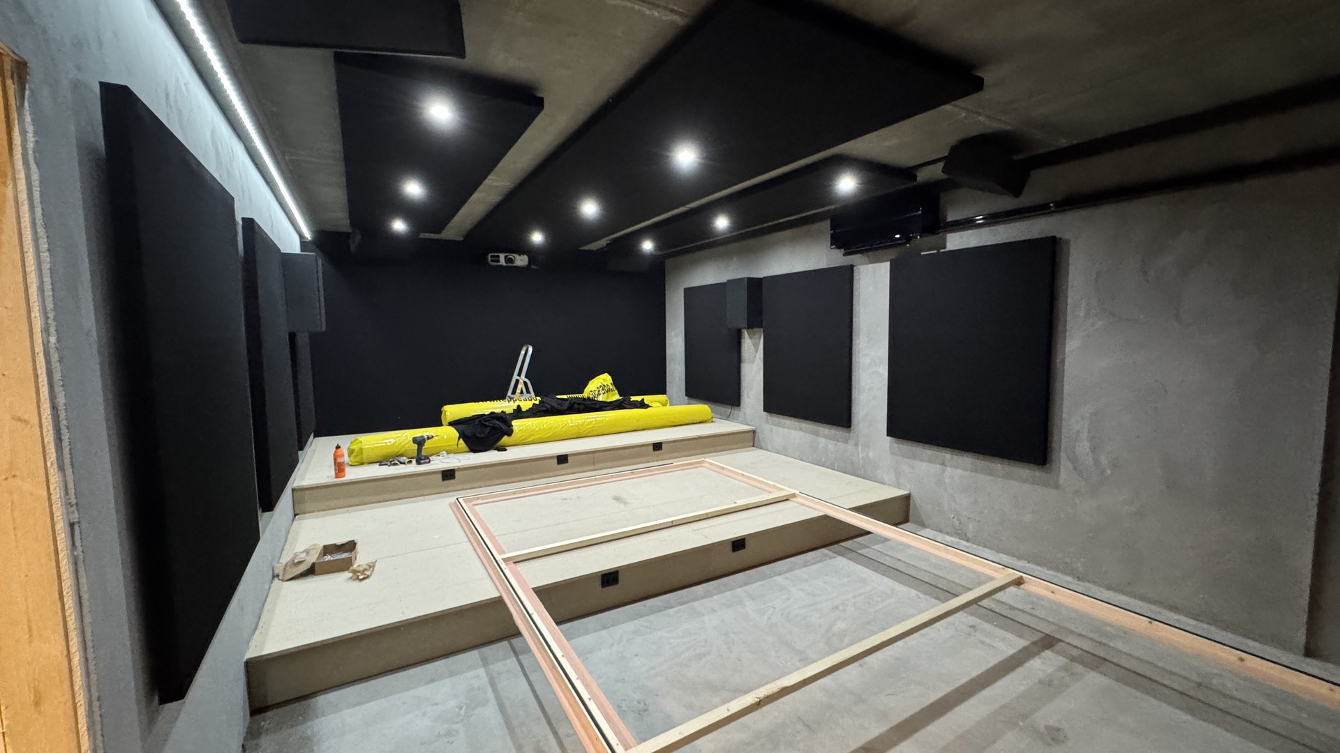

    Med at jeg ikke har egen kino å bruke tid i, så har jeg vært med på bygget en kino i nabolaget mitt. Dette blir en ekstremt heftig kino, et rom som er 4,45m i bredde, 8m i lengde og 2,73m i høyde. Kinoen skal ha 3 rader, 2+3+4 stoler, har 60cm bassfelle på bakvegg og baffel vegg i front. Blir et 7.4.4- Hamrammer og et gigantisk lerret på 4,30m i bredde og 2,35m i høyde, så ikke noe fornuftig format, noe som gjør at man må ha prosjektor med motorisert lens-shift for å kunne gå mellom 16:9 og 2.40:1. Noen bilder, skal legge ut noen til når kinoen blir ferdig.
