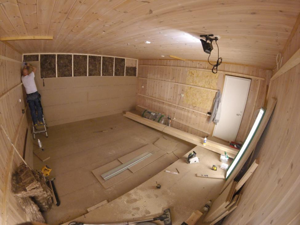

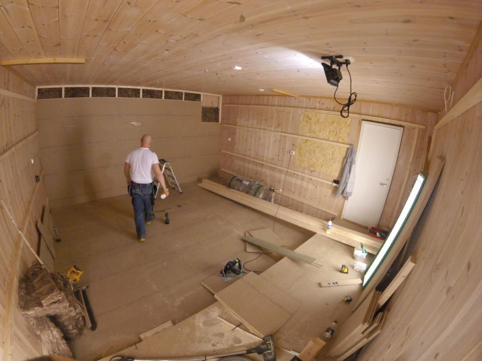

    Tatt ut vinduet og fått slått en plate foran, så ble det montert lekter på veggen og til slutt kom de nye port bladene inn for tørk og maling imorgen.
    Hadde hjelp av konemor idag
    Noen bilder fra dagens økt,

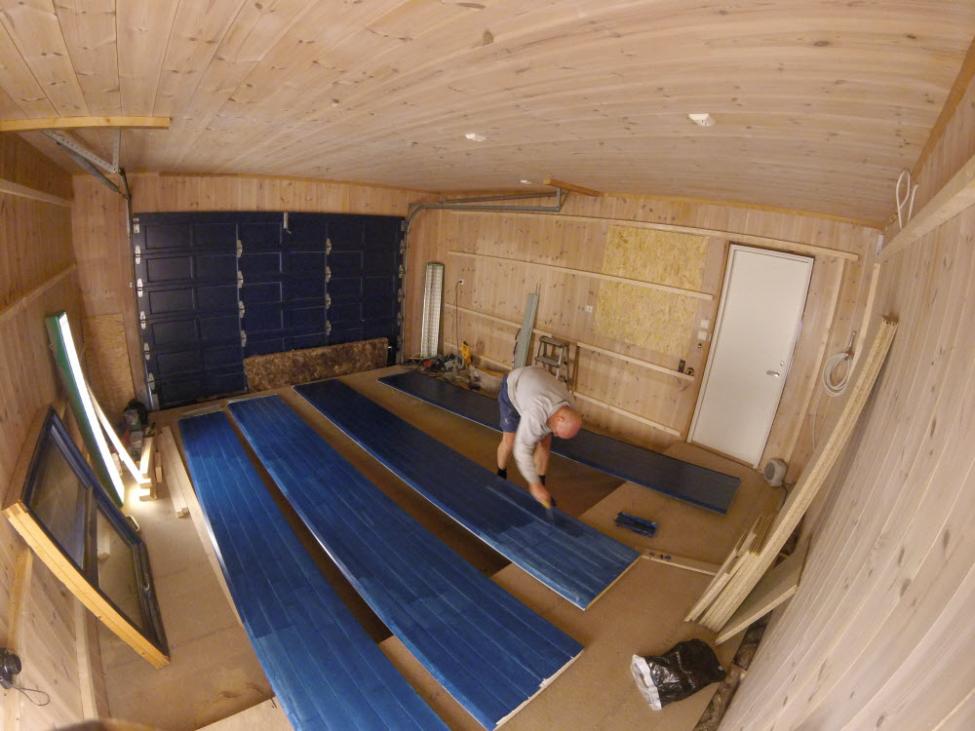

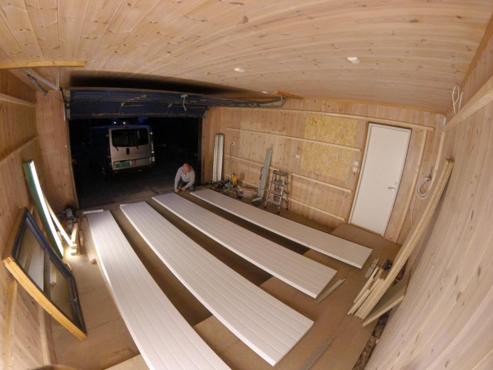

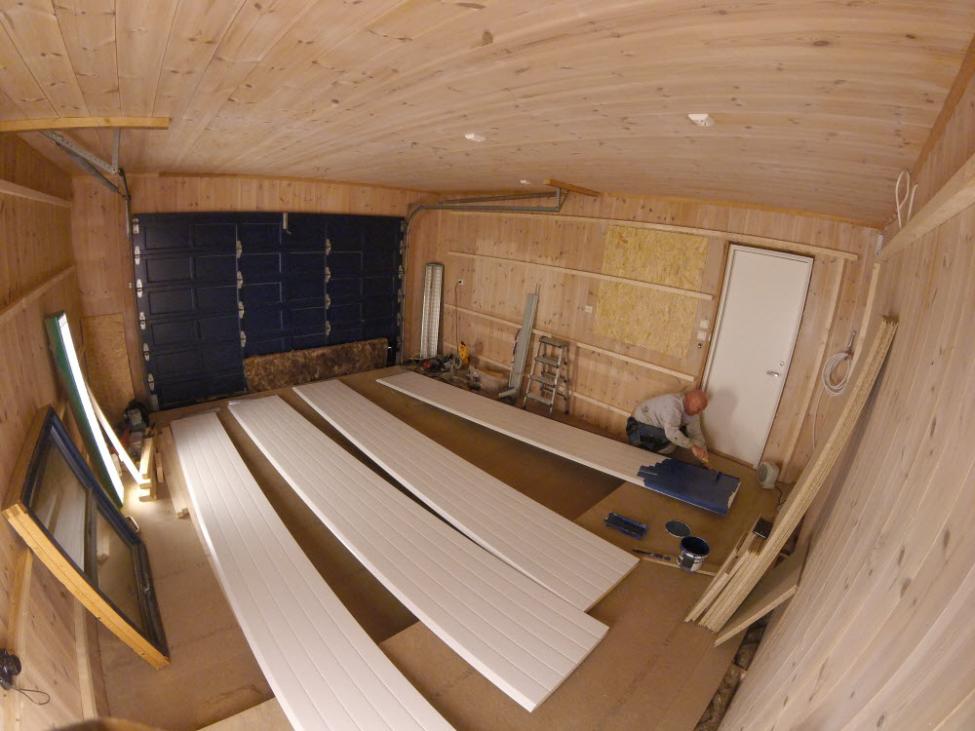

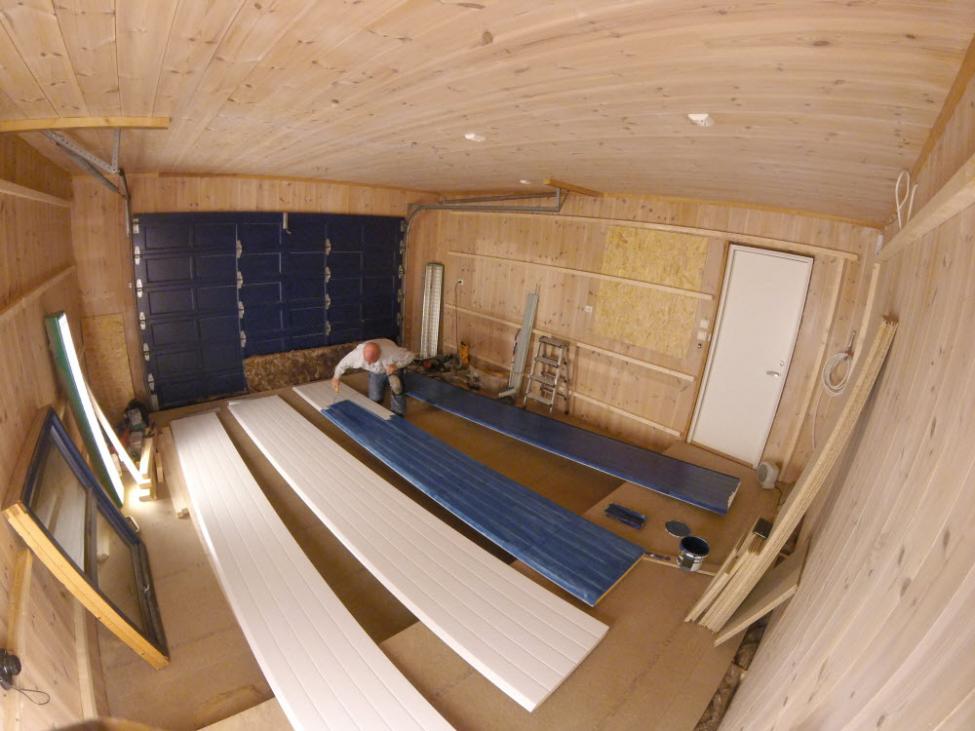

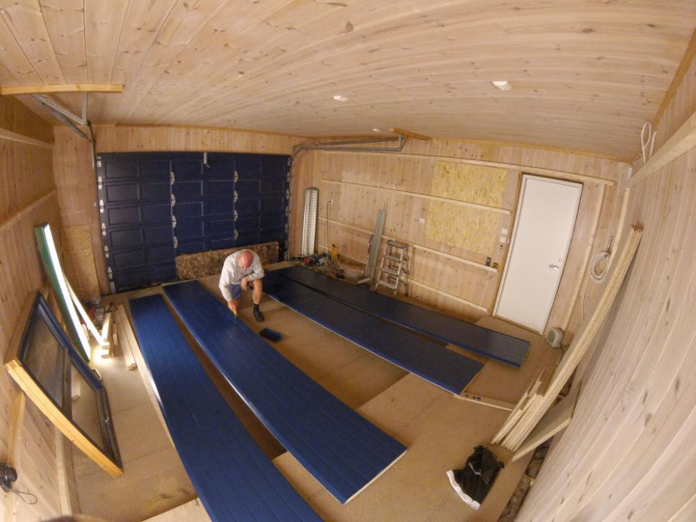

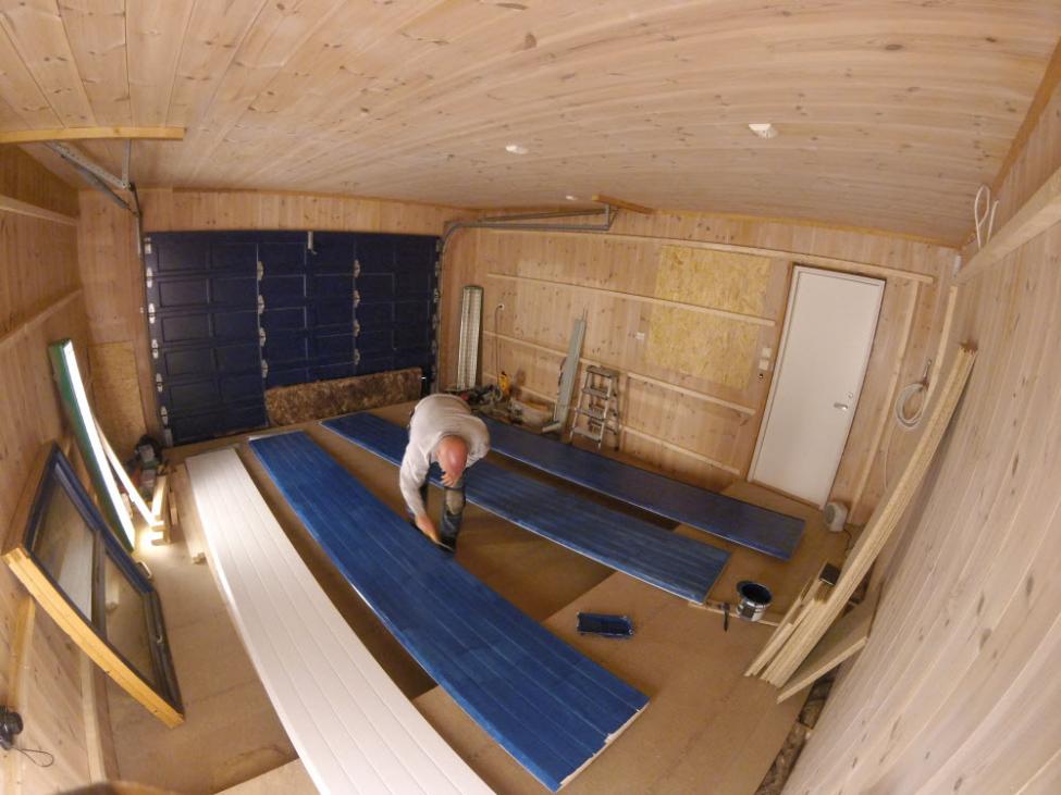

    Hvor morsomt er det å se maling tørke?? Porten skulle males idag, Vasket over alle port bladene med rødsprit og brukte et 400 sandpapir til å tørke over med. Så tørket jeg ren med papir. Satt på god med varme slik at garasjen holder ca.35 grader og fikk dermed malt 3 strøk idag.
    Noen bilder av maling :rolleyes:
    Vis vedlegget 460977
    Vis vedlegget 460979
    Vis vedlegget 460980
    Vis vedlegget 460983
    Vis vedlegget 460985
    Vis vedlegget 460987
    Vis vedlegget 460989
    Vis vedlegget 460990
    Går fort unna med deg bef , ser at du har gjort dette før og har alt under kontroll , kjekt at vi på hifisentralen får se byggingen med time laps. Tenker du får en lang liste med folk som vil lytte når du er ferdig , og kommet deg på plass :)
    Imagine
    Takk så mye for hyggelige ord. Noe av det jeg synes er mest hyggelig med denne hobbyen er å dele entusiasme og da er det veldig hyggelig å ta imot folk på demo og selv kunne dra på demo hos andre. Så har hittil ikke sagt nei til noen som har vært lysten på demo hos meg.

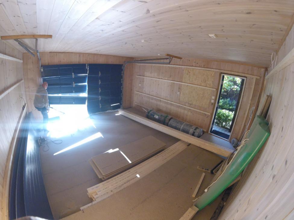

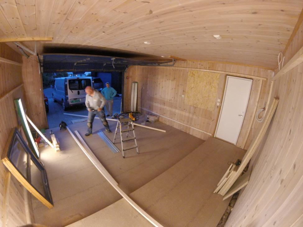

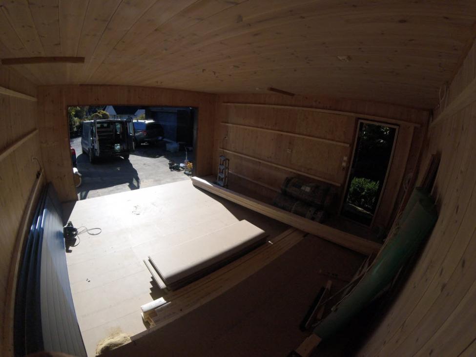

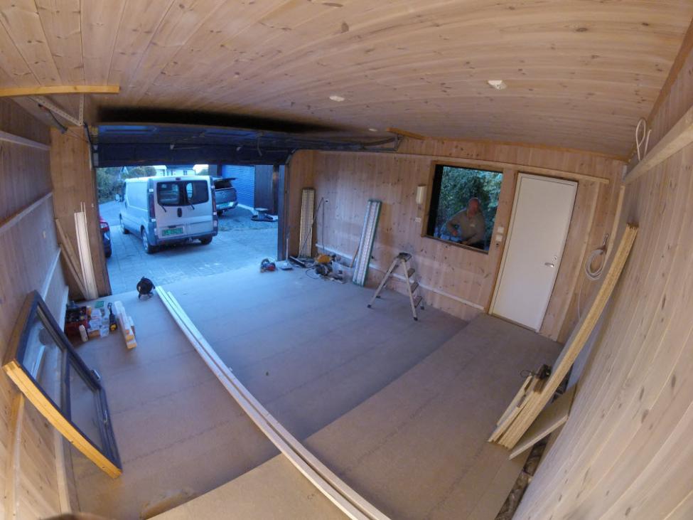

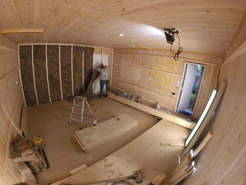

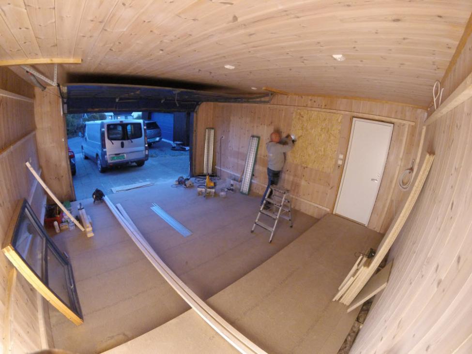

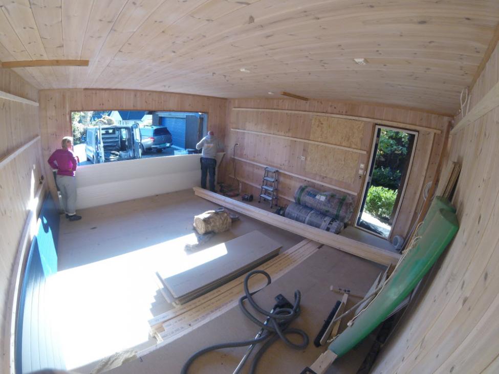

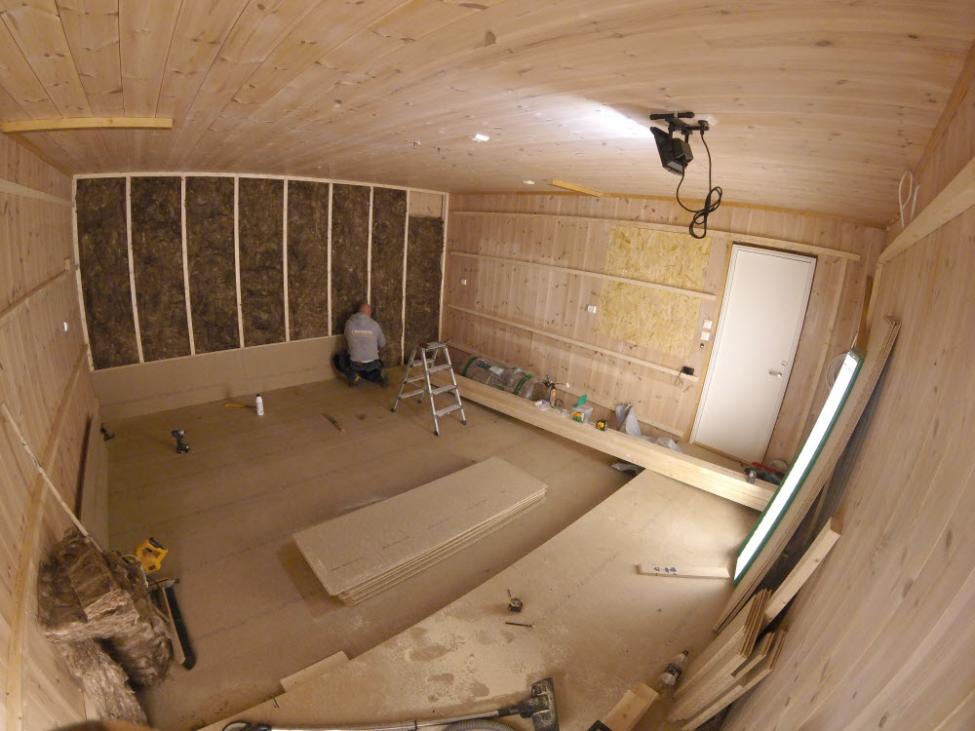

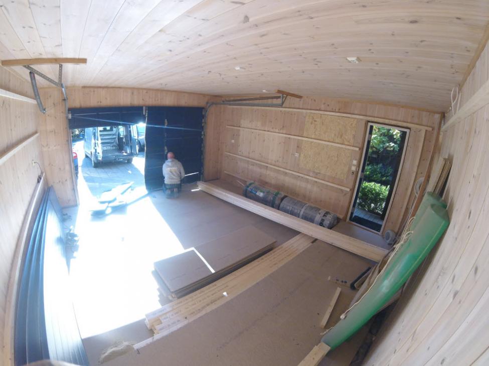

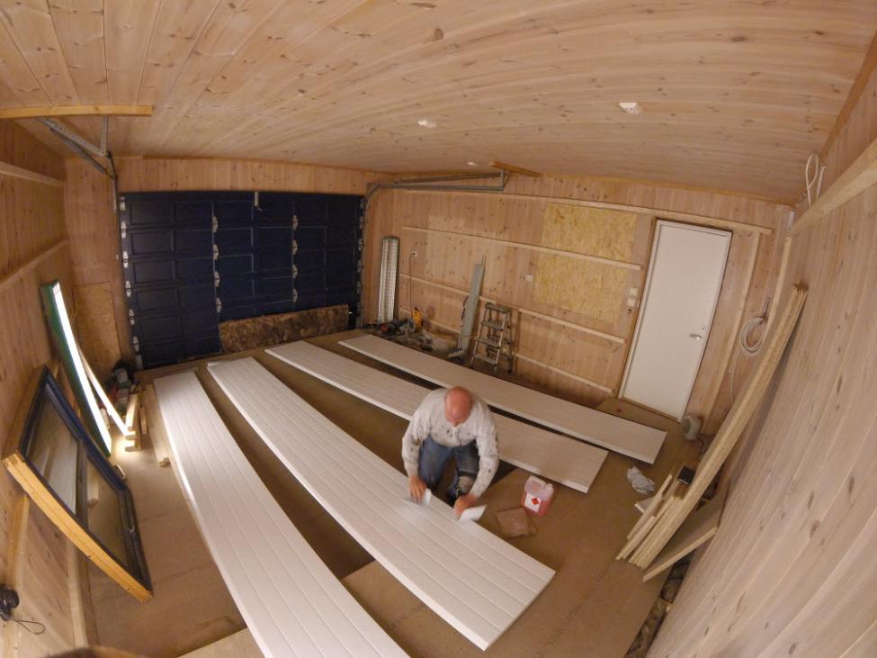

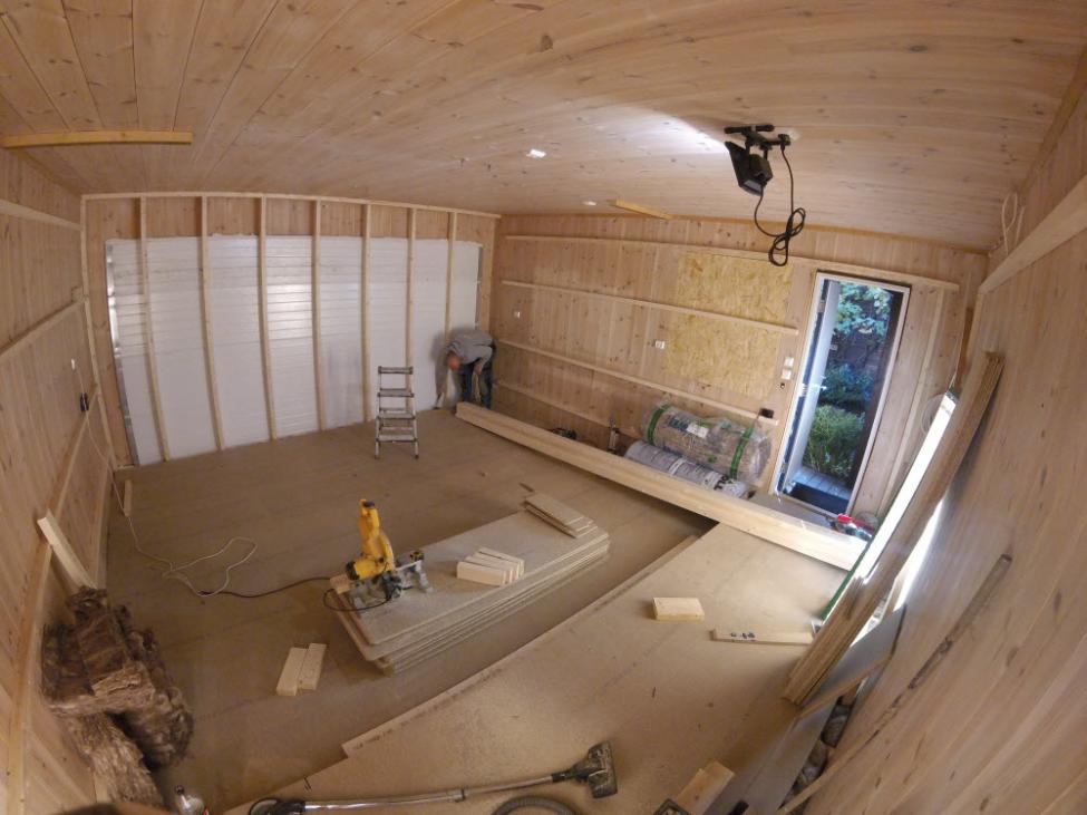

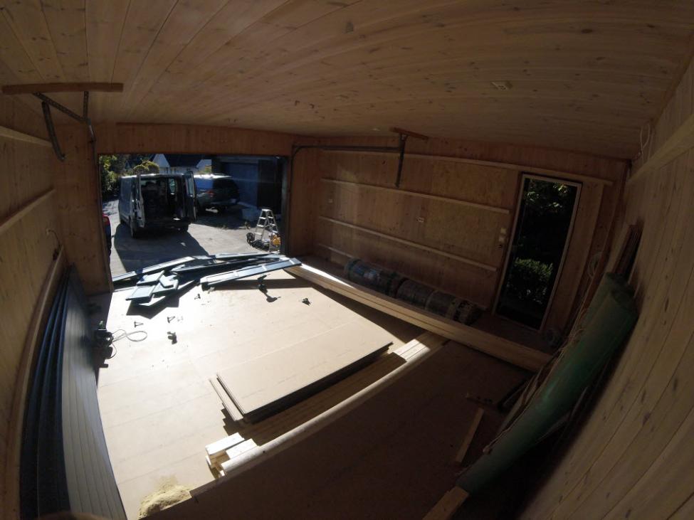

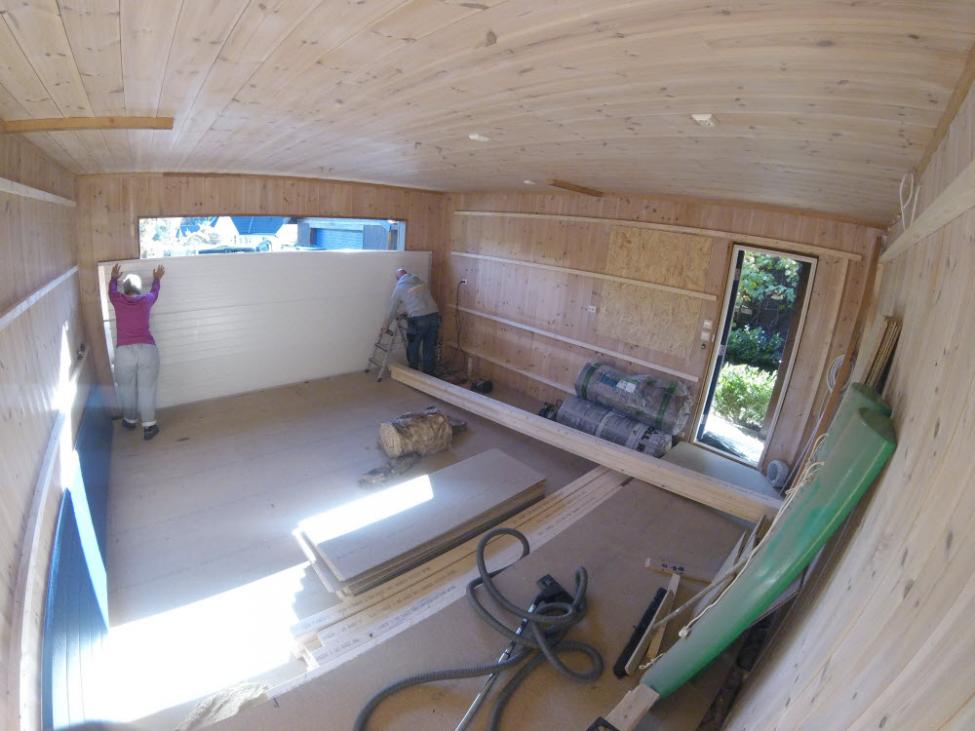

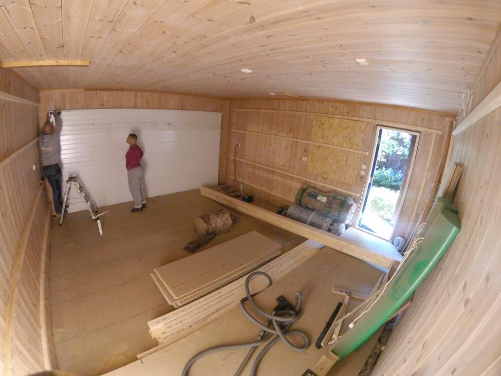

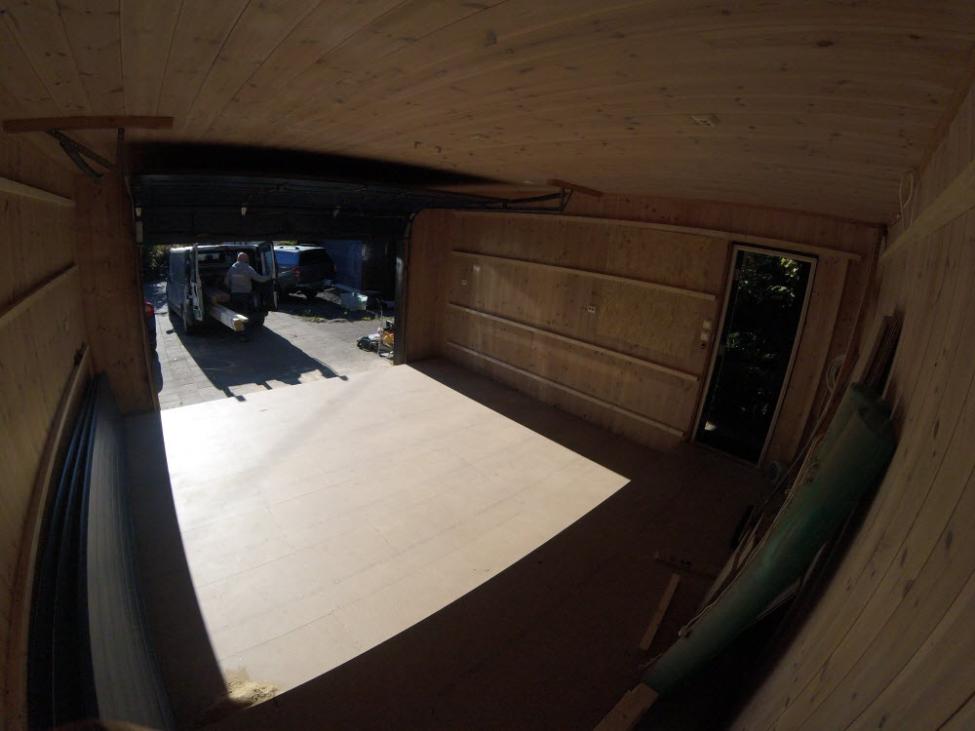

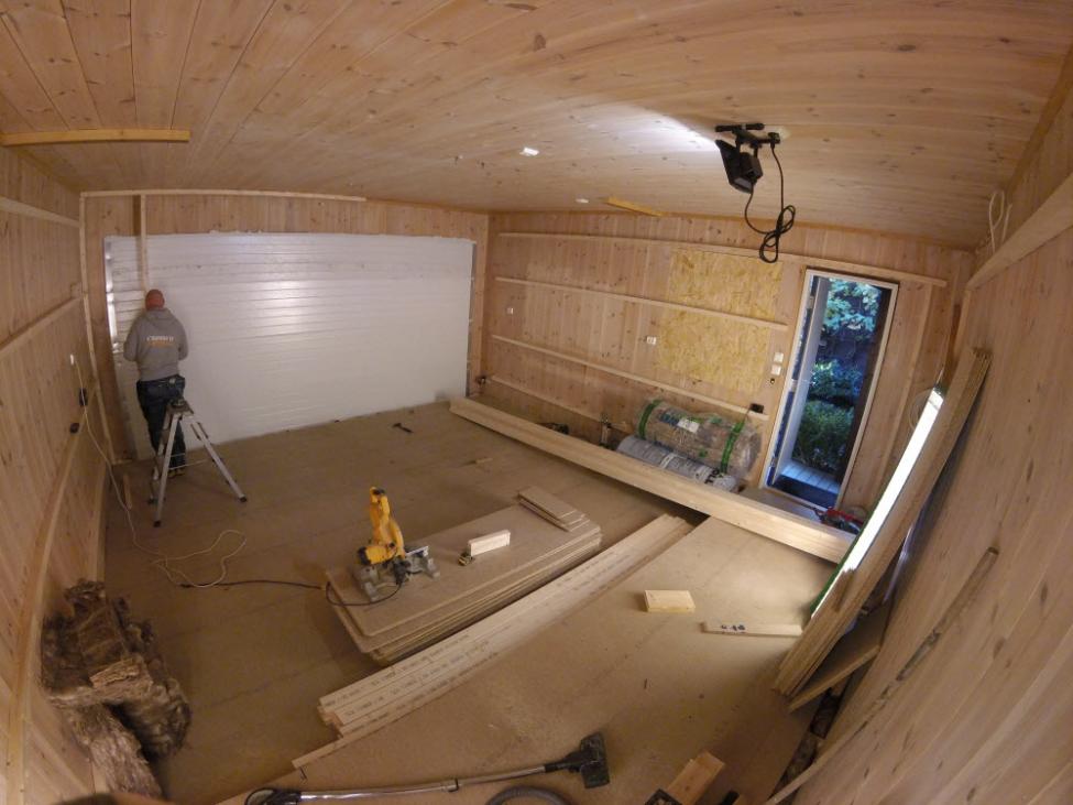

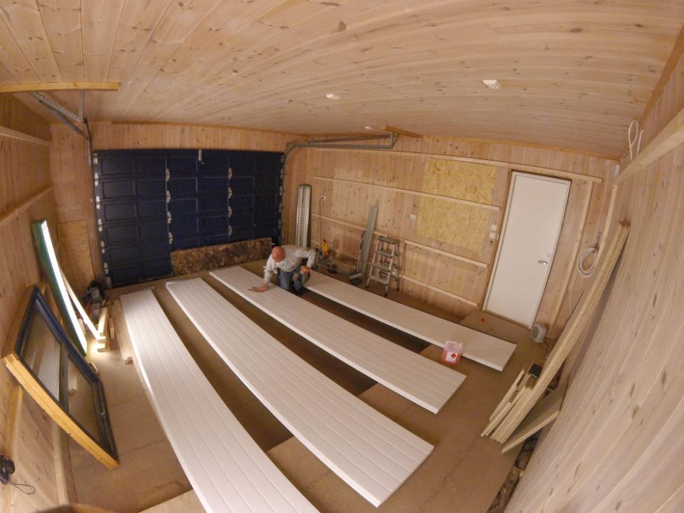

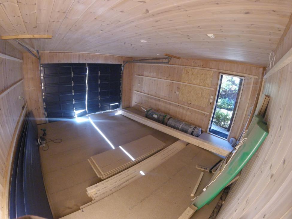

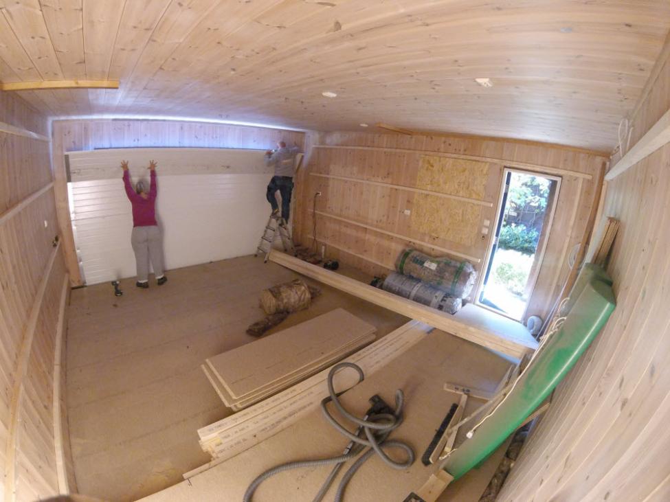

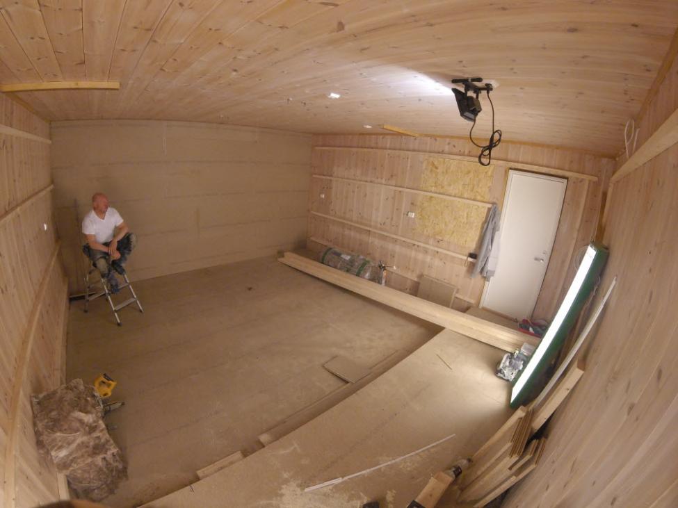

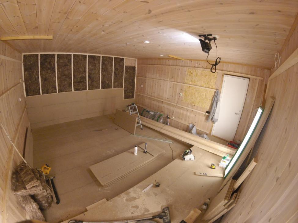

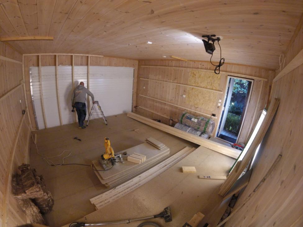

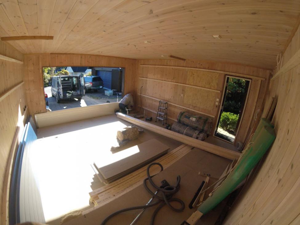

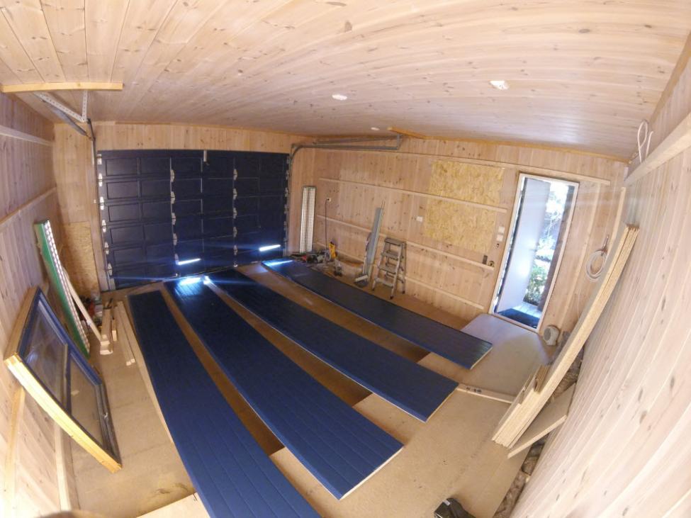

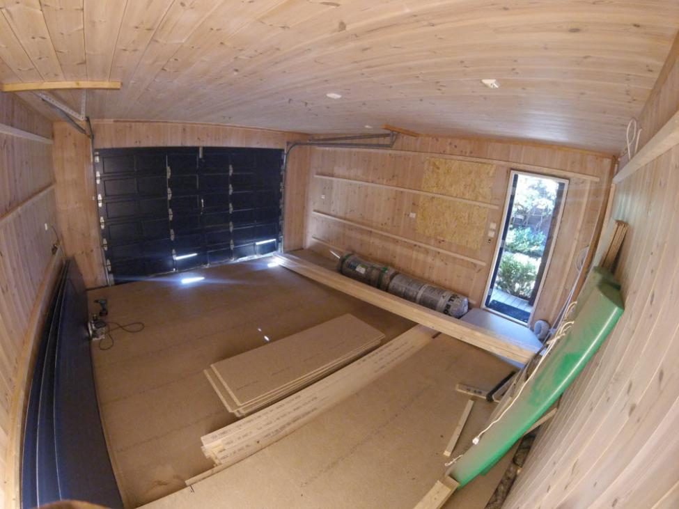

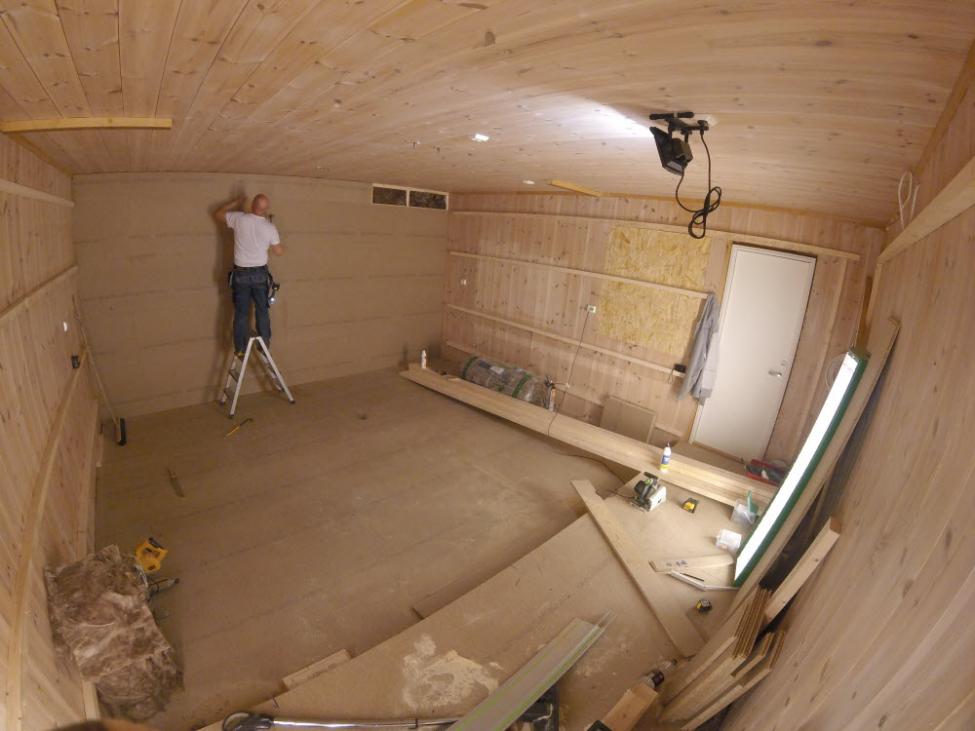

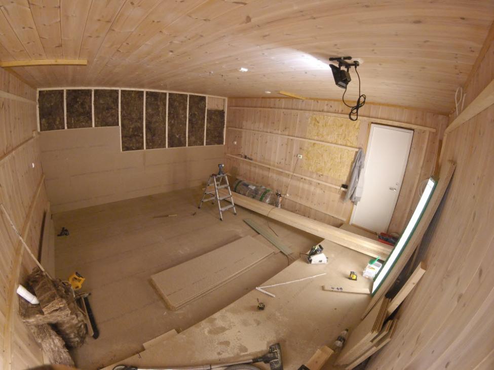

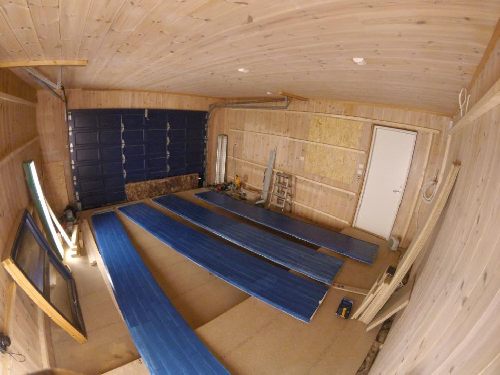

    Hatt en veldig bra økt i kinoen idag, deilig søndag ;)
    Fått revet den gamle port, satt opp nye port blader, bygget innvendig vegg og kledd den med 22mm gulv spon for størst mulig stivhet. Til slutt fikk jeg ryddet og støvsuget rommet, så det er trivelig å starte på en ny økt.
    Her kommer en lang bilde kavalkade fra dagens jobb,

    Blir sikkert dedikert rom på meg en gang i tiden , ser nå hvem jeg skal leie inn :)

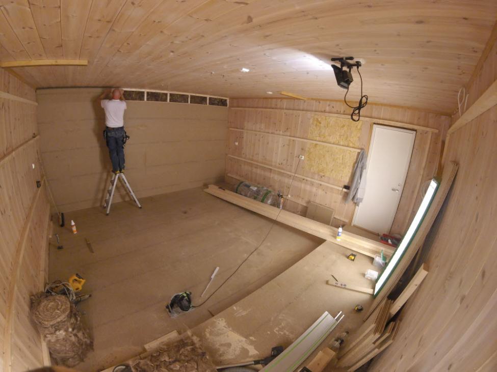

    Har skjedd lite de siste dagene i kinoen. Jeg har jobbet med uteområdet og prøver å få det ferdig før vinteren. Har hatt minigraver her og fått planert ut og klar for nullmasse for å legge belegnings stein. Så dette står som pri 1 om dagen, håper steinen kommer til uken. Legger med noen bilder :)
    Har gjort litt i kinoen, fått bygget hyllen der projektoren skal stå og klar gjort bakveggen for de akustiske tiltakene som skal på bakveggen.
    Noen bilder av jobben som ble gjort,

    Jeg måtte få nettverk ned til kinoen. Jeg har prøvd å trekke nettverk gjennom noen rør det har gått telekabler i før, men ikke klart å trekke på nytt i disse rørene, har en mistanke om litt for harde knekker enkelte plasser på rørene. Det er sentralstøvsuger montert i garasjen og den skal bort da vi ikke har bruk for den. Dermed brukte jeg rørene til den og trekte ned nettverk til kinoen.
    Noen bilder av jobbingen idag,
    Noen detalj bilder av det som er blitt gjort,
    Starten på lyskassen i taket og hjørne kasse. Disse vil også være føringsvei for kabler i kinoen.
    Kabel trekking via sentral støvsuger

    Du prøvde sikkert men nevnte det ikke, så jeg tar meg den friheten. Om man sliter med å få trekkfjæra igjenom, har jeg med hell brukt fiskesnøre med bommull påknytt og sug denne igjenom med støvsuger. For så å knyte fiskesnøre i trekkfjæra og hjelpe den gjenom. Men det nytter jo ikke om man i neste skritt ikke kan trekke kablene om det var det som var tilfelle.
    BEF.
    26.04.2008
    798
    1.449
    Asker
    Det er gode triks det for å få trekt kabel. Problemet er enten at det står en spiker/skrue gjennom røret eller at det ligger i en bøy som gjør at man ikke får noe gjennom. Prøvde først å bruke telekabel som var i røret til trekke snor, den ble slitt rett av. Når vi prøvde få gjennom trekkefjær stoppet den på samme punkt som den gamle kabel ble slitt av. Prøvde så triksene dine, men stoppet på samme punkt. Har brukt 3 forskjellige fjærer, uten og komme forbi punktet.
