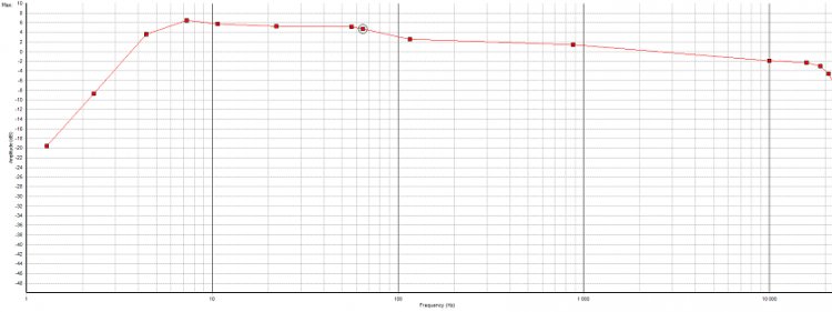

    Ser meget bra ut så langt. og du får en spennende tid foran deg.
    Ser litt lys ut den target'en din.
    Her er en jeg synes har mye bra ved seg. Du kan jo prøve noe i likheten for å se om det kan funke i ditt oppsett. Forløpet i bassen bør tilpasses din avrulling i systemet. Min target ruller av ved 5 hz - det passer ikke alle system
    Ble veldig utydelig, men det er to db mellom strekene.

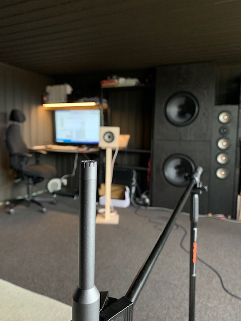

    Litt bilder og måling av koaksialene.

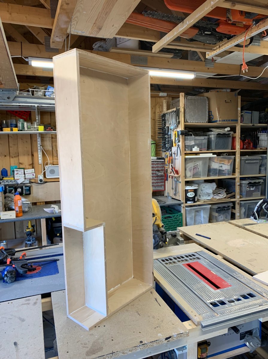

    Her er noen bilder av bygging av ny senter, den er bygget slik at jeg integrerer forsterker modulen nede i ene hjørne. Kabinettet er 108 cm høyt, 43,5 cm bredt og 15,5 cm dypt. Kabinettet vil fylles med dempemateriale.
    Gjort testing med sub, så jeg kan høre hvordan overgangen er. Beste resultatet blir nok å la den gå ned til 80Hz, har å gjort litt A/B-testing av om det fungerer best som 2,5-veis eller 2-veis. Har nok konkludert med at 2-veis med litt EQ der jeg demper mellomtone fra ca 400Hz til delefrekvens på 1500Hz. Dette gir en meget åpen, klar og detaljert lydbilde.

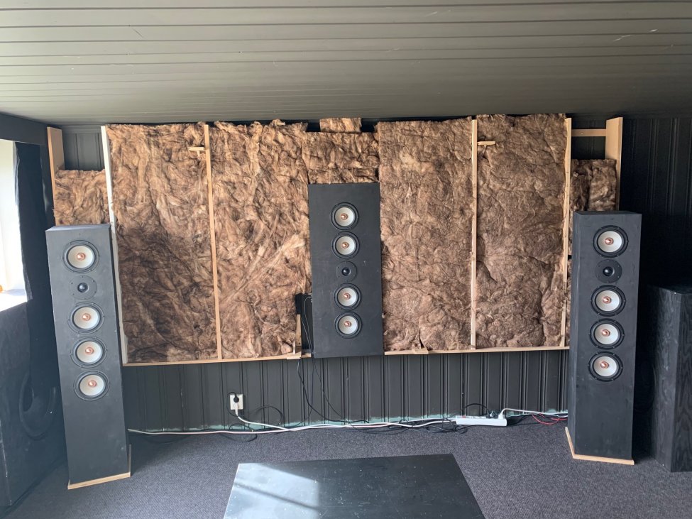

    Da begynner ting å komme på plass, har lyd nå i rommet, gledens dag :cool:
    Jeg har dempet frontveggen der lerretet skal henge. Rommet under senter er det ennå ikke gjort noe med, har noen tanker om å muligens bygge om subbene slik at de kan stå under lerretet i hele bredden. Tiden får vise, samt hva jeg klarer å justere meg til. Nå er subbene satt på siden, med elementet inn mot midten av rommet.
    Surround kanalene har jeg laget enkle stativ til, med litt vinkel inn mot lytte posisjon.
    Noen bilder av hvordan ting ser ut nå,

    Kjører du som D'Appolito eller D'Appolito i 2,5-veis konfigurasjon?
    Innenfor hvilket frekvensområde lar du magnesium driverne spille?
    Frontene er justert på samme måte som senter, 2-veis med litt EQ der jeg demper mellomtone fra ca 400Hz til delefrekvens på 1500Hz. Dette gir en meget åpen, klar og detaljert lydbilde.

    Har vært stille her i tråden, men det har skjedd litt.
    Jeg har jobbet med akustikken i rommet. Dessverre har jeg ikke lagret målinger fra før jeg startet akustikk arbeidet til nå, men mye har å gått med kun hjelp av ørene. Jeg har fått roet ned toppen jeg hadde rundt 43Hz og jevnet ut bass responsen, så nå begynner den å sitte, men ikke helt fornøyd. Når det er sagt så vi film igår kveld og da var det slik at vi begge her hjemme hoppet godt til i sofaen flere ganger av lyden som traff oss. Veldig gøy å kjenne smilet kommer når man ser film igjen, er over 4 år siden sist nå....
    Det jeg har gjort er å bygge to store absorbenter over sitte posisjonen med 5 cm akustikk plater, totalt er disse på 122x188cm, ligger 3 akustikk plater i hver. Så har jeg lagt 30 cm isolasjon med 25 cm tykkelse på øverste hylle bak i rommet. Jeg har gjort et og et tiltak, slik at jeg kan evaluere etterhvert resultatet på det jeg gjør. Slik har jeg kontroll på hva som hjelper for hva.
    Jeg har å bygget nye kabinetter til subbene, de nye kabinettene er 51x51x51 cm og jeg bruker litt DSP i bunnen for å gi dem et lite løft. De spiller nå mye strammere og tøffere, med flott trykk fra 15-16Hz og opp til 120Hz.
    Det som står for tur nå er å lage finish på frontveggen og ramme rundt lerretet og jeg skal prøve ennå litt mer demping på bakveggen.
    Noen bilder av oppsettet slik det ser ut nå,

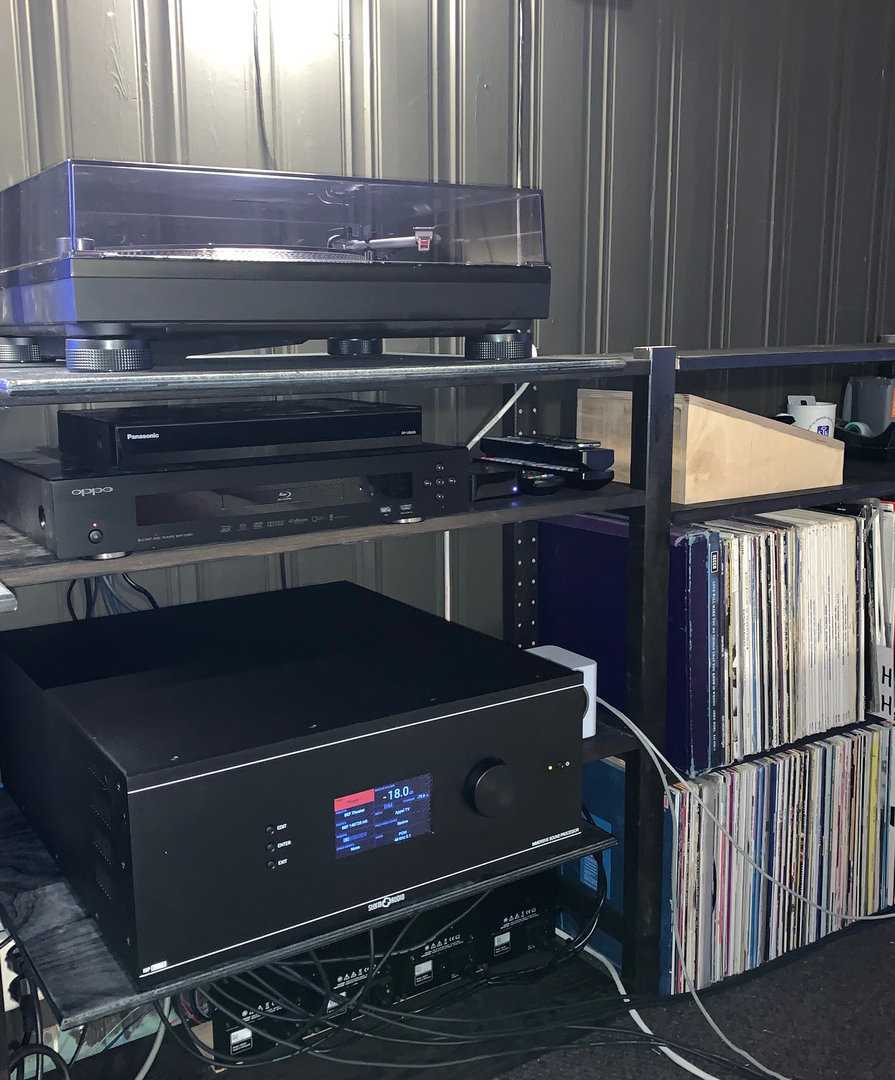

    Utstyret en plassert i et enkelt "rack" bak i rommet, utenfor syns vinkel når man ser film.
    Noen bilder fra prosessen,

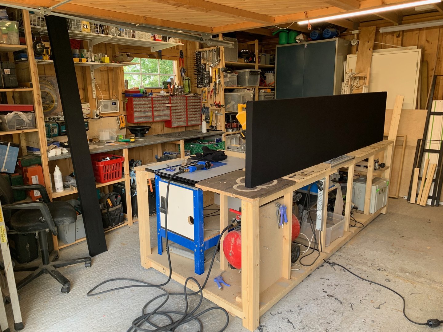

    Nå er jeg der jeg ønsker og tatt meg en økt i garasjen og snekkret Atmos kanaler. Elementene som skal brukes er de samme som i surround kanalene SEAS C16N001/F som er et koaksial element. Kabinettet blir på 5,2 liter og måler 29x29x20 cm og vinklet slik at de går i null på den andre siden.
    Atmos kanalene montert i taket,
    Her er noen bilder av verkstedet mitt,

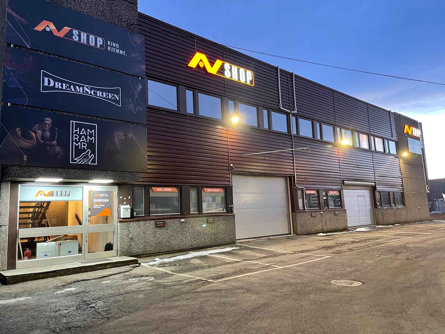

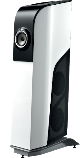

    Er i gang med et meget morsomt å spennende prosjekt. AVshop flyttet lokaler rett før jul og i forbindelse med flyttingen har jeg snakket mye med Lygren om den nye demo kinoen. Jeg var så heldig å bygget kinoen de hadde i sitt forrige lokale og har fått gleden av å bygge kinoen i det nye lokalet.
    Dette blir en helt ekstrem kino, og trolig det råeste kinoen hva gjelder bilde i Norge/Norden.... så får jeg krysse fingrene for at jeg klarer å bygge rommet så pass bra at lyden vil bli like god...
    Her er utklipp av teksten fra AVshop sin side om prosjektet, Byggingen av det nye Hamrammr & DreamScreen-rommet er omsider i gang!
    Vi har tenkt vel og lenge på hvordan vi skal sette opp vårt nye referanserom, der Bjørn Erik Forberg har fått utløp for mange av sine visjoner for det ultimate kinorommet. Vi har valgt å lage det litt større enn sist, denne gangen rundt 6x7 meter, samt øke antall kanaler og sette inn et enda større lerret.
