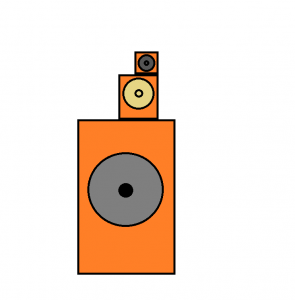

    Hva med noe sånt?
    Bergfinn
    22.07.2013
    9.577
    14.240

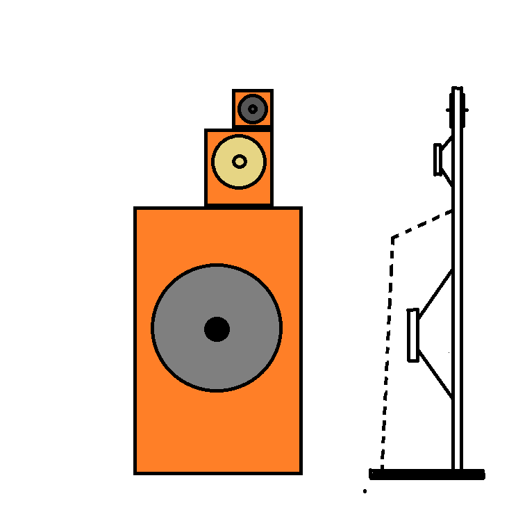

    Alt i OB, ja. Har dobbelt sett med diskanter og.
    Har lyst å teste ut OB over hele fjøla med SLOBS i bunnen som fjerde ledd i delinga.
    Det er 3-3,5 m bak ht til frontvegg. Er ikke det bare positivt mht. OB?
    Eller er jeg på ville veier?

    Ok! :)
    Selv har jeg kun spilt OB med tilsvarende avstand til frontvegg, funker det etter min mening.
    Bare du ikke blir sittende klin i bakvegg, det var en bakdel.
    Synest testfjøl tegningen din virker lovende jeg :)
    Bygg fjøl til bassene så stor som du tørr er vel kanskje en anbefaling..? :)
    Er diskantene dipol?
    Mulig som Dåbbel nevner at drivere bør stå på linje.

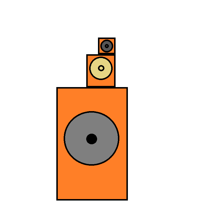

    Men jeg har hatt sånne:
    Og sånne:
    ..de funka greit de, selv om de var skeive.
    Men jeg gir meg. Da blir det på linje.

    Det er jo alltid fordeler og ulemper med stort sett alle tiltak, og en typisk fordel med slik plassering er jo ifht baffeldiffraksjoner. Men så går det jo på bekostning av plasseringsvennlighet ifht akustisk senter.

    Det var kanskje ikke tydelig, men jeg er helt enig med de andre - plasser de på linje! :)

    Jeg er ingen ekspert men på bakgrunn av det jeg har lest så er horisontal loobing værre enn diffraksjon.
    En 50-60 cm bred baffel er mye brukt med OB og jeg har aldri lest at det var et problem.
    Når du har diskant bak også så får du dipolspredning hele veien opp. Mailet litt med RAAL sjefen om det. Han hadde personlig testet (ikke bare sine egne selvfølgelig) men også hjemme hos Sigfried Linkwitz. Der hadde han montert en bryter på bakdiskanten for å vise forskjellen.
    Du må bare huske på å ha noe diffusjon eller demping på frontveggen.
    Alternativt dropper du diskant bak og puttet noe dempemateriale bak mellomtonen.
