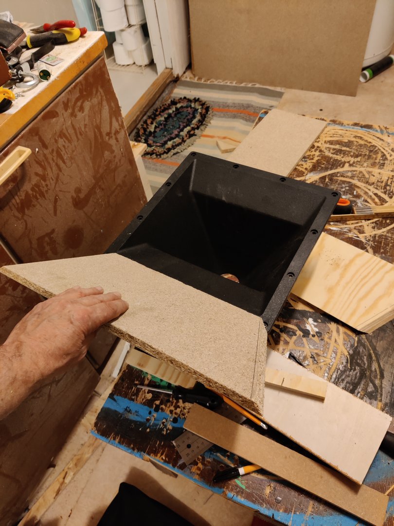

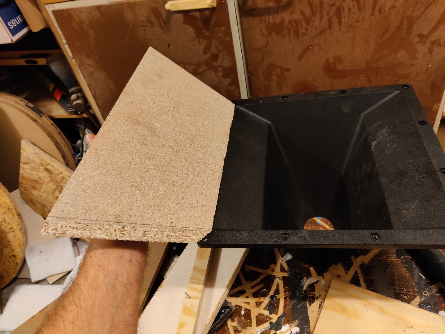

    Hønn modding.
    Lurte på om jeg kunne fått litt bedre loading nedover ved å forlenge horn munning, altså større.
    Kan dette funke om jeg følger eksisterende profil videre utover?
    Om jeg fullfører, gjetter jeg på 40x55 cm mot orginalt 30x30.
    Ønsket er å få god loading ned til 750-800 Hz.

    Men ærlig talt, kan dette i teorien funke?

    Ok, da skal jeg teste det først...bare for å se om det blir noe respons nedover.
    ...men det låter vel papp.
    Grunnen til at jeg tukler med dette hornet er at exit vinkel samsvarer...nesten. :unsure:
