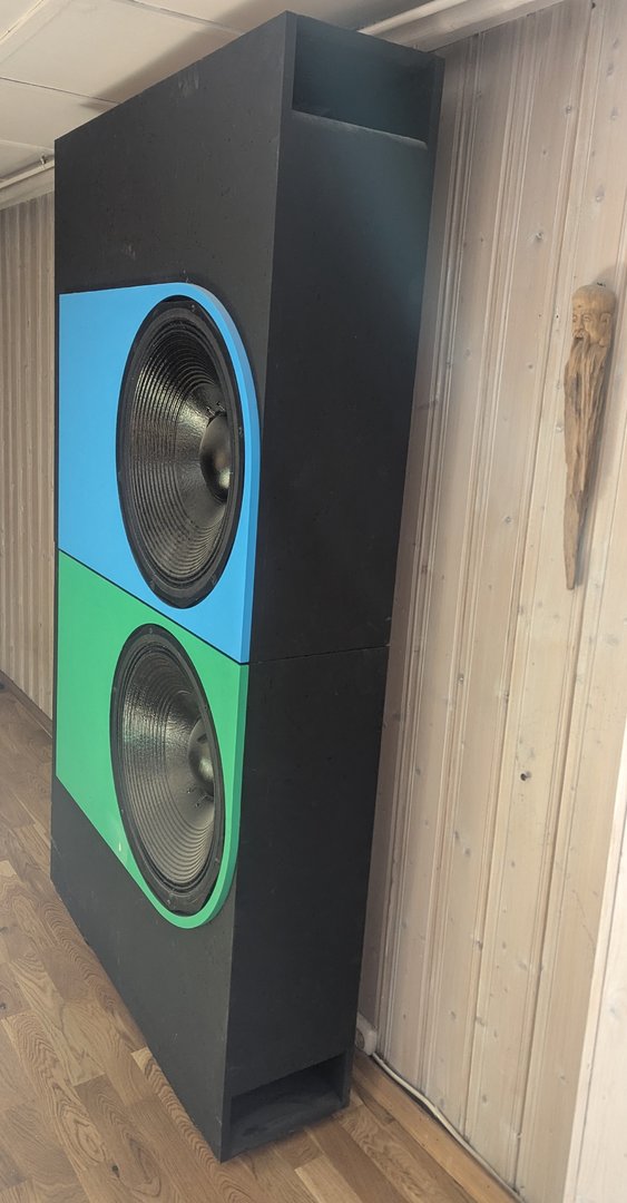

    GPA 416 med Alnico i de slobene er det ikke?
    Knalltøft Bergis!! Tenker du skyter rett på mål med disse! :)
    Fulltone i kasse og tweeter på toppen?
    Muligens testing med Fostex i kasse, ja.
    Nå er de kommet i hus, først spise litt, sette nye deleflanker, måle litt, og så lytte litt.
    Dette blir en spennende kveld.
    Tror de heter GPA 414

    Selvfølgelig 414!
    416 er 16" :)
    My bad!
    Der har du fått deg noe å trives med fremover!! Tøft!! :)

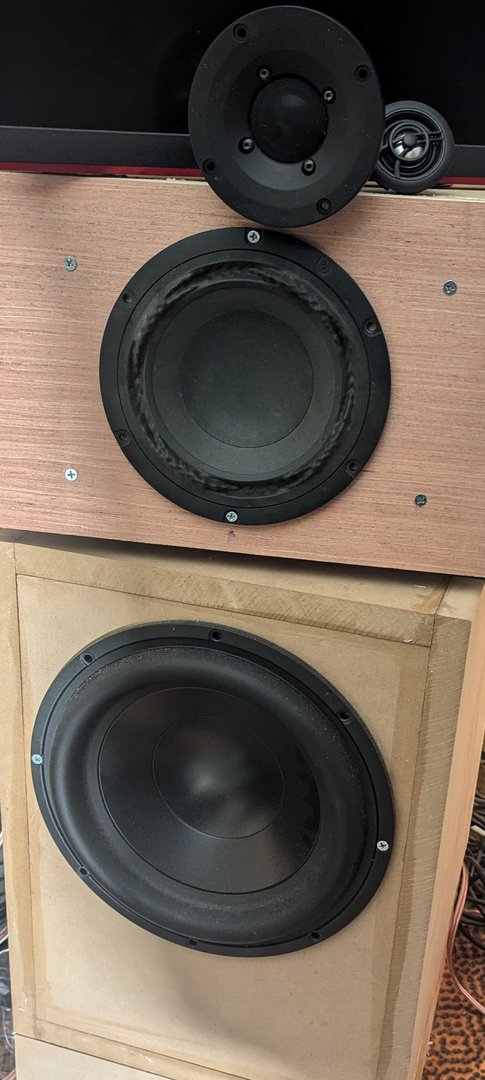

    Jeg må finne en annen løsning for fulltoner/diskant.
    I og med at her er nærfelt lytting, blir lydbildet alt for høyt.
    De må ned ved siden.
    ...her må vi finne på en lur midlertidig løsning.
    Vil prøve med deling lenger ned for fulltoner, men da bør de kanskje ha litt hjelp av en litt bredere plate bak.
    Hvor bred bør Fostex-baffel være om jeg vil dele den ned mot eks. 250-300 hz?
    Prøvde med deling på 500hz ved første forsøk. Gikk overraskende bra med slobene med iir filtre. Tidskorreksjon ble litt på båttur.

    Godt å se at de minislobbene forblir i nabolaget og menigheten.
    Det er så herlig å kalle noe med 6 12 tommere for Mini :)

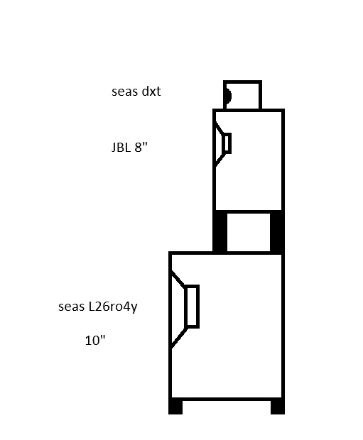

    hvorfor ikke bare sette mellomtone/diskant på stativ i korrekt høyde foran subbene?
    Nikko03
    15.11.2008
    4.459
    2.923
    Slik simulere fe168 på 30cm bred baffel
    Så kan du jo vurdere litt ut i fra det :)

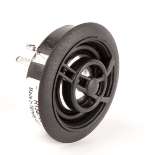

    Fikk en sprø ide i går.
    Tenkte litt på det billige rasket jeg har liggende her, mon tro om det skulle gå an å få til en hjemmelaget coaxial høyttaler?
    Ok, vi tar litt strips, spiker og en saks.....
    ...kan jo bli spennende å høre hvordan dette vil høres ut.
    Dette var fort gjort å få til, vi lager en til og slenger de oppå SLOB'ene.

    Dette er bare for lek & moro, inntil slemmere saker kommer inn for mellom og øvre oktaver.

    Umm... Hvorfor ikke ta en vri a la HF275 og henge opp diskanten i strikk?

    Man tar det man har.
    Fant ikke strikk, fant strips.:)
    Lyd blir det lell.:p

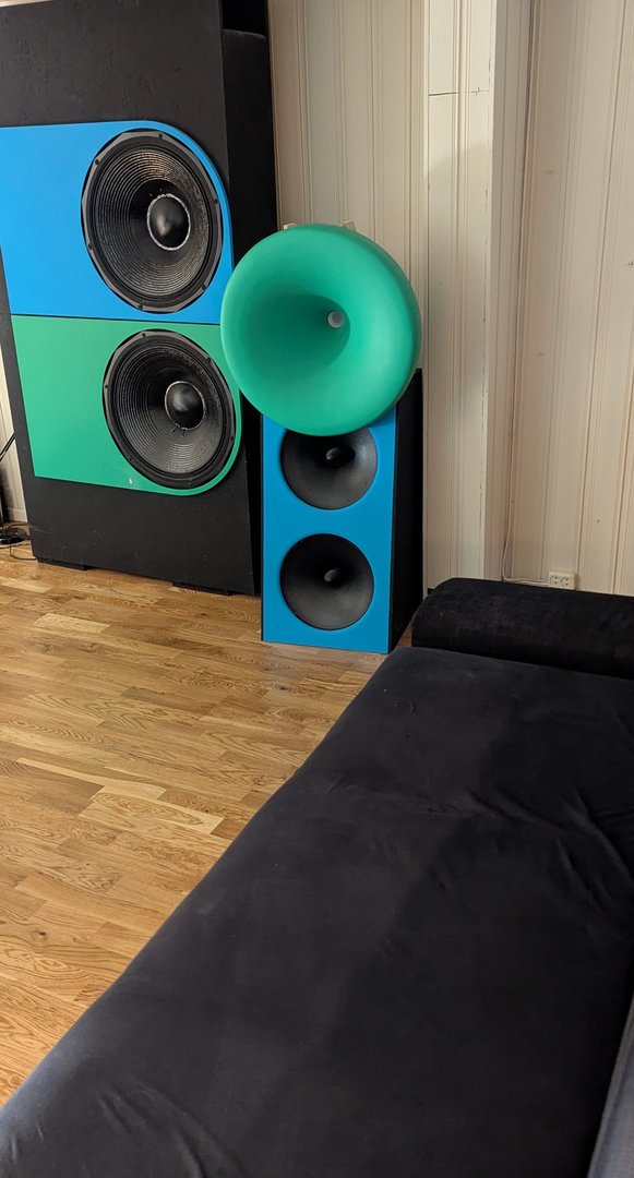

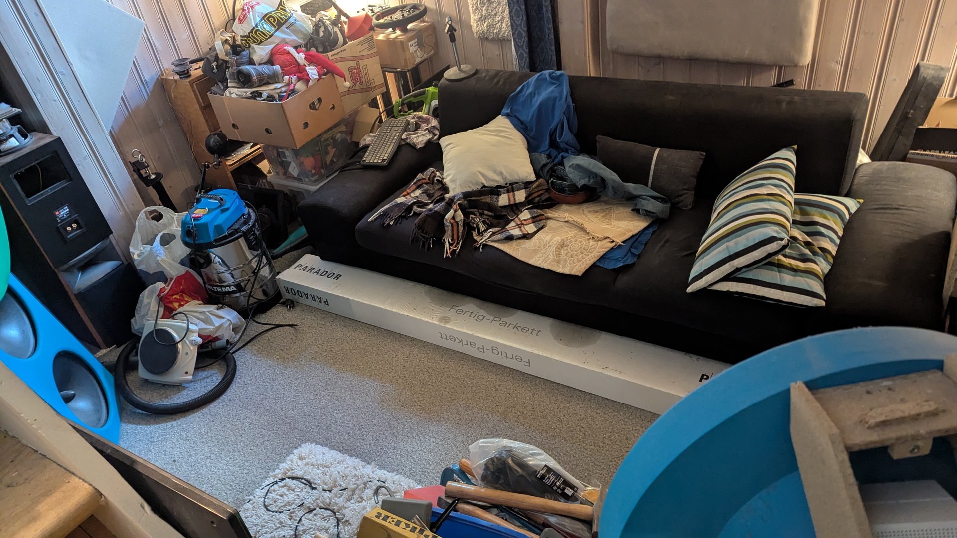

    Har fått koblet og målt alt.
    Blir alt for høyt lydbilde.
    Stappa en 20 cm høy pappeske under sofaputa.
    Der satt det gitt. Fy flate for et stygt skue, men det spiller muzak som bare rakkern.
    Deler på 200 og 3000 nå.

    Billig coaxene overgår mine forventninger.
    Skulle bare teste av ren nysgjerrighet.
    Jeg visste jo om coax sine fordeler.
    Husker jeg kjøpte kliss nye Kef 105.3 Det var første Kef i Reference serien som fikk coax.
    Eller uni-Q som de kaller det. Men det er lenge siden, snart 30 år.
    Skulle vært moro å høre AE Dipole 15" med en tilsvarende god diskant i samme config som jeg leker meg med nå. Ca. 1,3 laken koster disse satellittene pr. side.
    Her er det skvisa mye godlyd ut pr. krone. Får lyst å forske videre på dette her.
    Det gir også en del friheter mht. estetisk design. Har noen bilder i hodet allerede....til å bli heit av.:p
