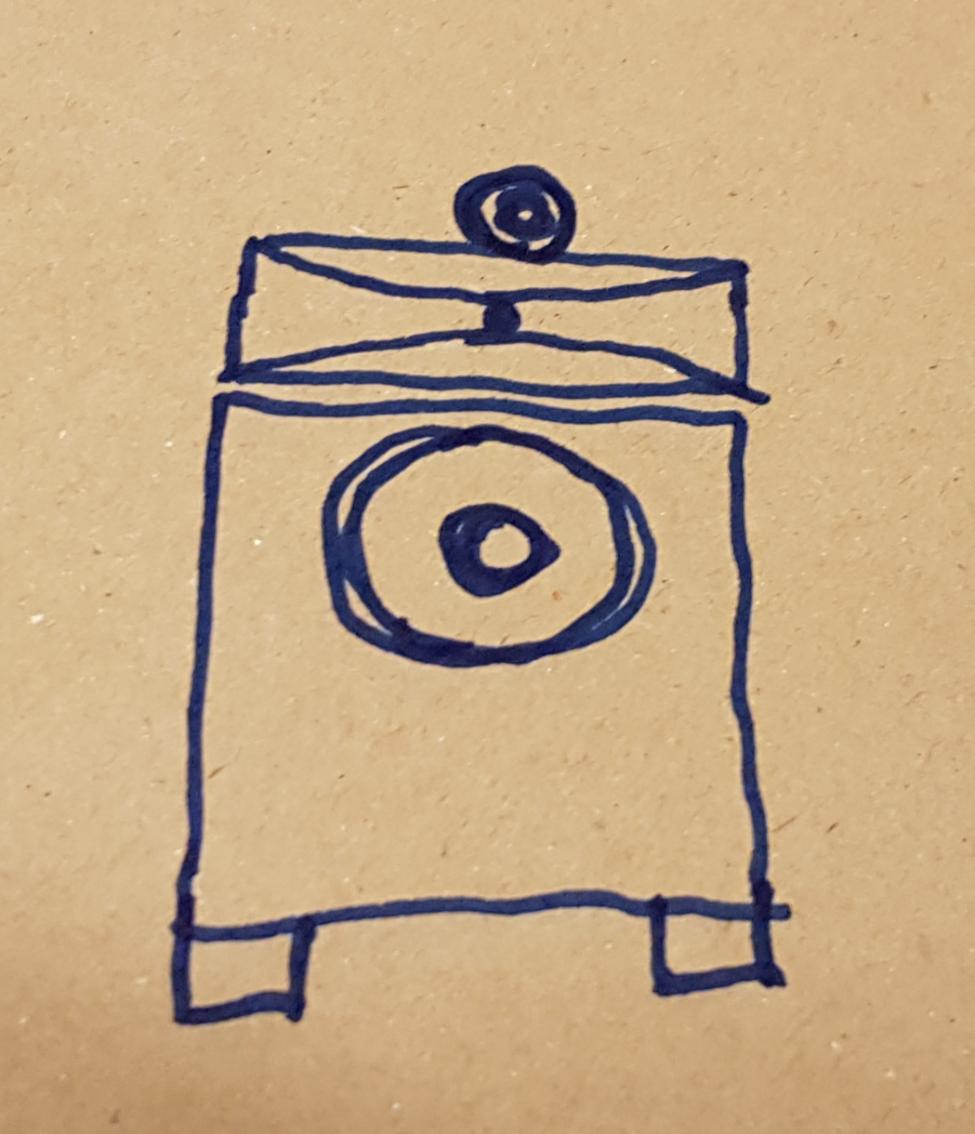

    Jeg har både 2001 og T500 som kan brukes over AXI2050, men i første omgang må en av de vike, da jeg kun har 4 kanaler pr. side tilgjengelig slik det står i dag.
    Jeg MÅ kjøre TAD 1201 12" mellom SLOB og AXI2050, da SLOB ikke kan brukes opp til AXI2050 som sannsynligvis vil havne på deling mellom 400 og 600 hz et sted.
    Alternativt kan jeg gjøre om SLOB til OB-fjøler opp til taket og dele de mot AXI2050, men det frister IKKE.
    Det blir en fysisk kjempejobb, og jeg mister SLOB, som jeg liker godt. Jeg aner ikke hvor godt jeg vil like OB-fjøler heller.

    En stabel med 1201 kasse, tractrix 200, og tractrix 1000 med 2001 er også et alternativ.
    Gir riktig høyde, og litt frihet ifm forskjellige delefrekvenser.
    ...dette er fortsatt bare tankespinn, og ingen valg gjøres ennå.
    Aller først skal jeg høre radial hos emo, og tractrix hos bjarnetv.
