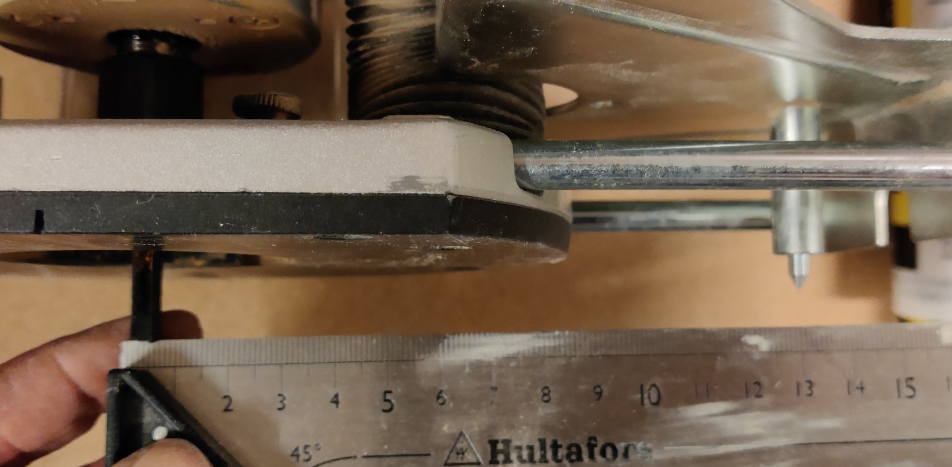

Jeg trenger å google tegninger/oppskrifter på noe hjemmelaga jig greier av trevirke for fresing av mindre hull, type diskant og 6,5" mellomtone.
Medfølgende Bosch jig klarer ikke mindre diameter enn dustete 26 cm....føkk Bosch.
Vis vedlegget 782587
Jeg må lage en jig som kan justeres trinnløst fra 8 til 17 cm diameter.
Kan bruke stikksag som nødløsning, men jeg vil gjerne ha elementer innfelt plant med baffel...som igjen minimerer diffraksjoner?
