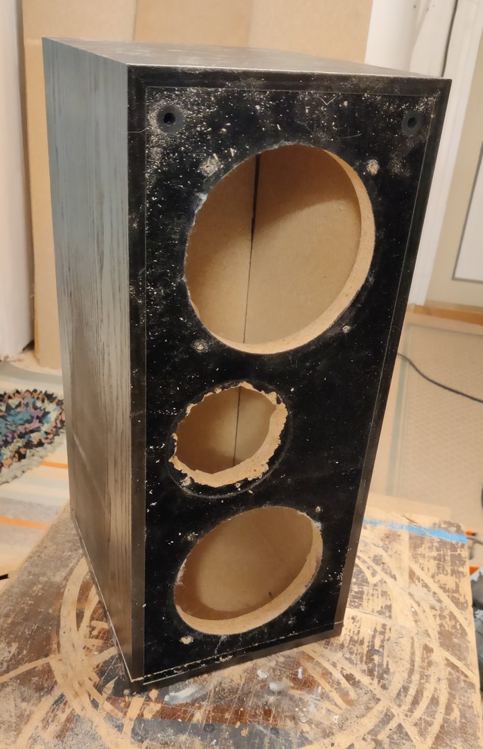

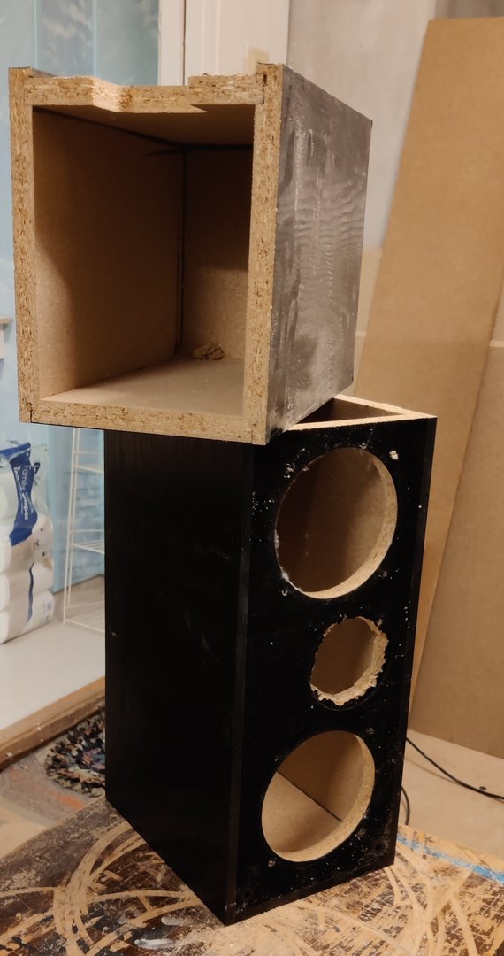

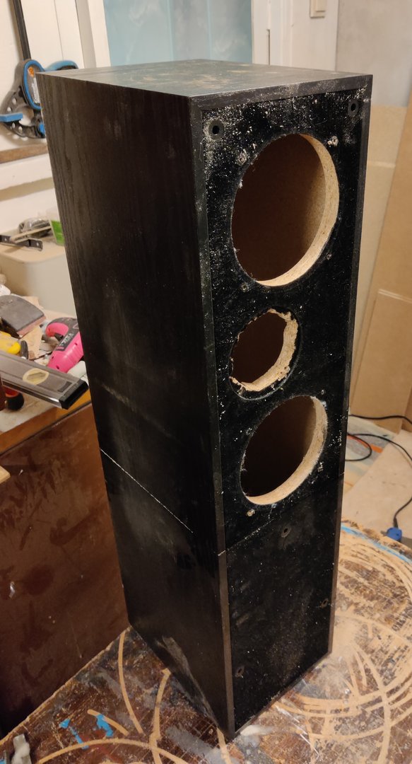

    Slik krymper man en Dali 104 kasse på 9 minutter.
    ...med sirkelsag og skinne.
    Litt asfalt, lim, og demping gjenstår...det får vi ta etterhvert som vi gidder.
    Test objekt skal bestå av org. 104 elementer Vifa C17 og BlieSma T34B eller T34A.
    Har både A og B men kanskje elle melle i siste liten.
    Tror dette kan låte ganske bra med deling ca 600 Hz og 2,2-2,4 kHz.
    Jeg frykter at C17 ikke klarer å holde tritt med mine krav når jernet skrus varmt og øra skal blø.
    Men vi har en backup plan for dette også.
    4 x 18Sound 6nd410 er nå på vei fra Italia til en hule på Veitvet Hageby.
    Vis vedlegget 785268
    Doble 6nd410 skulle vel gi en ca. følsomhet på 108 dB om jeg har tenkt riktig.
    Omtrent som en kompdriver det.
    Er spent på resultatet her med den kappede Dali, om det kan funke som en 3 veg delt på 100hz kanskje? Mot en dipol subb hadde det vært glimrende.
    Bør en ikke prøve å få det til å funke 200-2500 Hz så hele stemme registeret dekkes av 6,5 tommerene?, tror selv kanskje Dali,ene blir litt for pinglete til den jobben, men ikke sikkert
