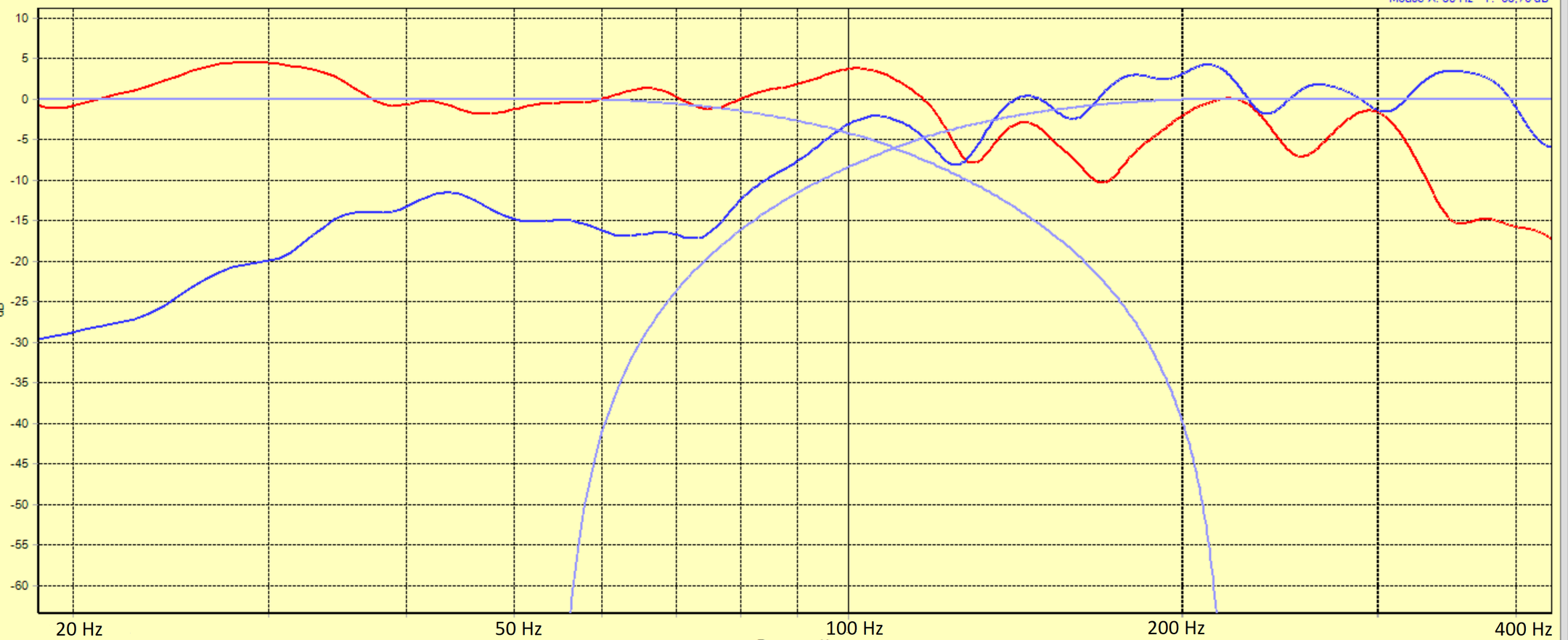

    Rød er bass, blå er AE midbass.
    Glattet råmåling før EQ/AL.
    Fortsatt en moderat dip i 120/130 Hz området, men dette er mye bedre enn før, da jeg hadde et stort hull mellom 100 og 400 Hz.
    Dette retter seg greit ut etter EQ.
    Deler på 110 Hz nå, og AL har få utfordringer å bryne seg på under 100 Hz her.

    Større "vinger" bakover, ev lukke kassene så får du litt mer nivå i nedre området, men du fikser det kanskje like greit med eq, uten for mye fuzz.

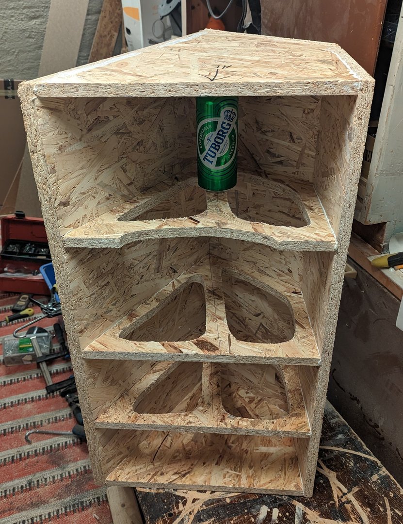

    Skal lage en lukket bakside til OB mockups som har usymmetriske vinkler.
    Her kutter vi skrått på øyemål.
    Fungerer glimrende.
    ...dette er til venstre taler.
    Måler den ok, så lager jeg en tilsvarende speilvendt for høyre side.
    ...og låter det bra, så bygger vi videre på disse til endelig blå/grønn dingseboks.

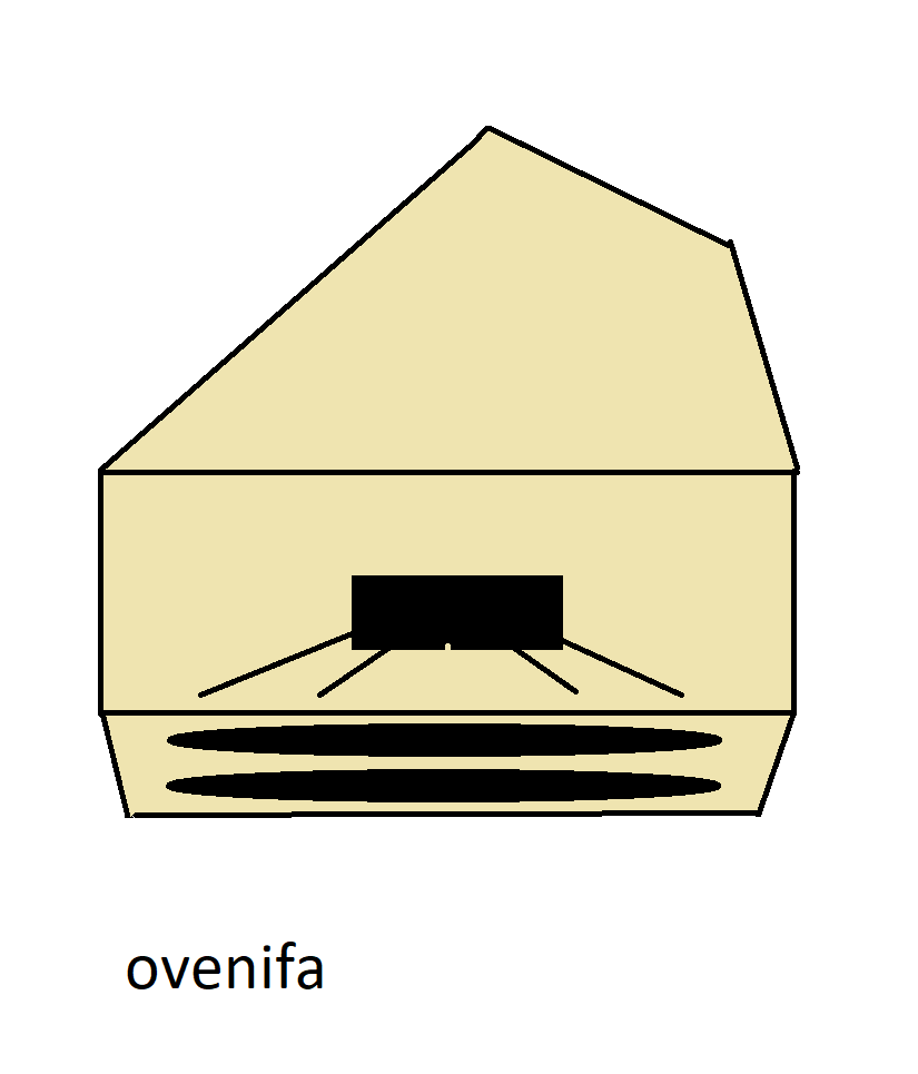

    En bakside ferdig...som skal klaskes bak på denne OB greia.
    ...så blir det en lukket kasse.
    Bakdelen er usymmetrisk utformet, først og fremst for å få plass mellom trappa og bassrefleks monstrene. Utformingen kan muligens ha andre egenskaper også.
    Måler det bra, så bygger jeg en til høyre side også.

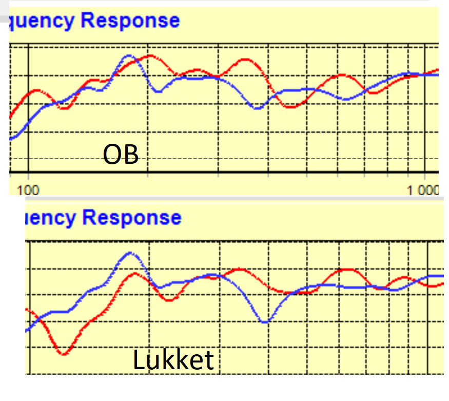

    Lukka kasser ble fiasko....føkk. Fikk møkkarespons mellom 100 og 200 Hz.
    Skal prøve en annen variant..også i lukket kasse, før jeg går videre til testing av kvasi-kardioide/eventuelt OB varianter.
    Kan hende den lukkede testen jeg nå gjorde kunne fungert i et annet og større rom....men ikke her, i denne kjelleren, NEI :mad: 🤭

    Måling OB vs. lukket. Rød er lukket kasse. 5 dB mellom linjene.
    POB
    26.09.2003
    3.034
    3.098
    Kulturhovedstaden
    32
    Kunne jo forsøkt å tette hullene mellom hvert element, så det ble en lukket kasse til hvert element ?
    Evt litt lettere fyllstoff også.
    Bergfinn
    22.07.2013
    9.495
    14.098
    Joda, jada.
    Jeg har 3 forskjellige dempe vatt typer, har svart, og hvit saueull, dempe filt, tykke asfalt matter.
    ...jeg er som sagt, ikke ferdig med testing av type kasse setups for midbass ennå.
    Jeg har allerde hørt den lyden HER jeg KAN være tilfreds med.
    Det som jeg tukler med de nærmeste ukene er å skvise inn den ultimate midbass løsningen jeg makter, med de midlene jeg rår over.
    Pr i dag, er det OB som trekker det lengste strået. Men som sagt, diverse testing er ennå ikke gjennomført.
