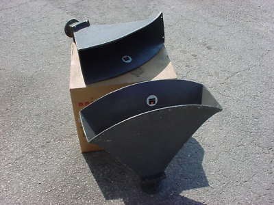

    Noen her som har handlet hos Heyder Horn?
    Flott finnish, og ikke så alt for gale priser.
    Radial horn med 200Hz cutoff kommer på ca. 16k ++
    2xJ
    Har hatt et par horn, ikke den største presisjonen... ville styrt unna.
    Bergfinn
    22.07.2013
    9.529
    14.173
    Takk for advarsel.
    Kanskje lage selv da?
    Har sag, fil, sandpapir og tålmodighet.:)
    Ligger noe tegninger på nett.
    2xJ
    Hvorfor ikke få custom made.. og få noe ordentlig ?
    TH 4001 er ikke noe man spikker selv.......

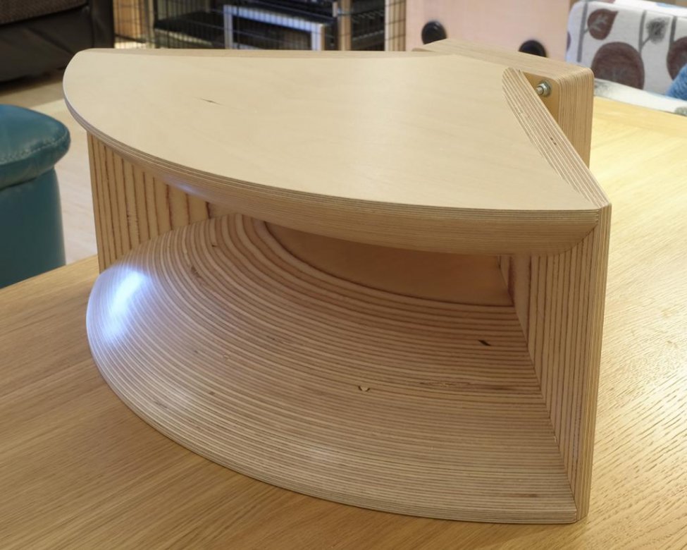

    Yuichi Arai's A320FL
    56 cm bredde, og får såvidt plass i tuklehjørnet.
    Kan brukes fra 5-600 hz.
    Ingen spredefinner, men den fungerer fint opp til en T500 ved 8-9 khz.
    Spredefinner har også sine ulemper. Vil ikke ha det.
    Kort avstand til T500 og TAD1201, som er viktig ved nærfelt lytting.
    permorten
    08.10.2005
    3.615
    1.751
    Vis vedlegget 543088
    Vis vedlegget 543089
    Etter å ha hørt litt mer på radial hos både EMO og Sluket, støtter jeg deg på det der.
    En kan lett avskrive dette som gammeldags i disse seos/2384 tider, men det er altså helt feil - begge steder var det en ekstra smekk i mellomtonen, i tillegg er de jo fine !

    $717 for Fostex H400 fra Madisound. https://www.madisoundspeakerstore.com/horn-flares/fostex-h400-wooden-horn/
    €690 fra Tout le haut parleur.
    Den har cutoff på 455Hz.
    Litt vel pepret pris på H200 - €3150...
    Johan-Kr
    H400 hadde sikkert passet fint til TAD2001 fra 1 kHz og opp, men jeg er ute etter et horn som passer Celestion AXi2050 2" exit.
    H400 er 1"
    H200 er 2" , men er nesten 70 cm bred.
    Vet heller ikke om det finnes tegninger av den på nett, men den er uansett alt for svær for meg, og megadyrt å få tak i på brukten.

    Megadyrt å kjøpe nytt H200 og...
    Skal tro om det er noen av cnc-verkstedene som kan frese delene til en H200-klon til en fornuftig penge?
    SEOS-30 og 2384 hadde sikkert passet denne driveren bra, og låter sikkert veldig bra.
    Men de er dritsvære, og jeg får ikke plass til dem i kjelleren. Da sperrer jeg også all tilgang ut og inn til lytteplass.
    Dessuten liker jeg dem ikke visuelt sett....estetikken drar hele riggen under kjellernivå.
    Runde horn låter også veldig bra, noe jeg fikk presentert til gangs hos Bjarnetv på onsdag.
    Der låter det jækla bra, og riggen er et visuelt skue jeg veldig godt kunne ha levd lenge med.
    Men runde tuter krever plass i høyden om man skal bruke dem ned til halve kilohertzen, og passer teknisk ikke så bra med godt under 2 meter lytteavstand...trur eg.
    Blir for svært det og.
    Da ender jeg egentlig opp med radial som det beste og eneste alternativ i min setting...trur eg.:)

    Jeg veit ærlig talt litt for lite til å svare konkret. Aldri hørt eller prøvd Radial horn.
    Men 2355 skal da være et "krympet" 2350.
    Kanskje fint å dele rundt 7-800hz? 1k burde det i hvertfall takle.
    2355 har 60x40 spredning.
    2350 har 90x40.
    Litt mer fakta her:
    http://www.jblpro.com/pub/obsolete/Radial_Horns1.pdf
    Jeg har sett 2355 på ebay, men virker å være sjeldne.
    Dem er sikkert laget i aluminum som 2350 og bør gjerne ha en god dose med dempematter (Bitumen)
    Her er ei sjappe som har horna:
    Jammin Jersey Music: JBL Speakers Horns Drivers Crossovers Tweeters
    Virker litt kronglete å bestille fra Jammin Jersey...
    Både 2355 og 2350 har et adapter bak som heter 2328, pass på å få det med. Begge horna passer standard 2" drivere.

    111.551
    2350 som gjelder. Bra horn.
    Bergfinn
    22.07.2013
    9.529
    14.173
    2350 er sikkert veldig bra, men blir for svært for meg.
    80 cm brede.

    Jeg lurer jaggu meg på om jeg skal gå løs på bygging av Yuichi Arai's A320FL.
    Er det noen her på forumet som har hørt disse horna? ..og med hvilke drivere?
    Blir sikkert en utfordring med simpelt verktøy, men det liker vi.
    Det er så jækla dyrt å kjøpe slikt ferdig, så jeg sparer jo en del kroner på å mekke de sjøl.
    Denne delen blir litt vanskelig, men går vel det og med litt tålmodighet.
