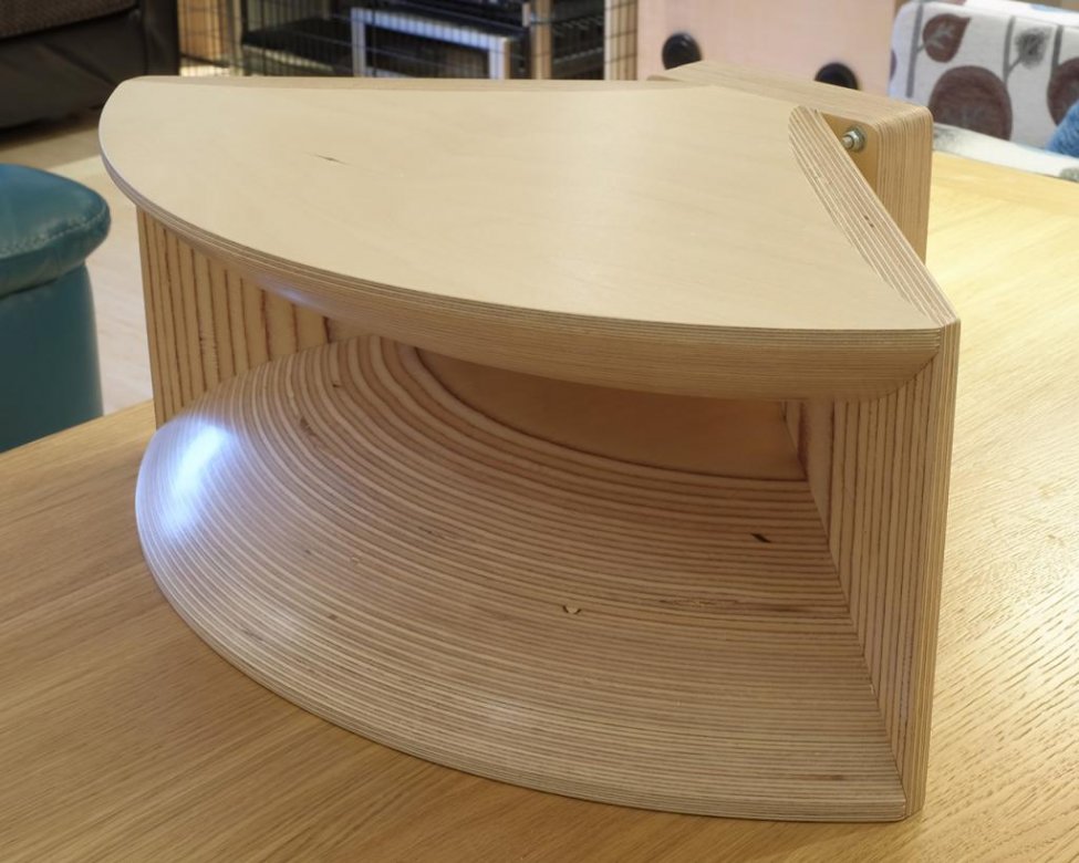

    Jeg lurer jaggu meg på om jeg skal gå løs på bygging av Yuichi Arai's A320FL.
    Er det noen her på forumet som har hørt disse horna? ..og med hvilke drivere?
    Vis vedlegget 543693
    Blir sikkert en utfordring med simpelt verktøy, men det liker vi.
    Det er så jækla dyrt å kjøpe slikt ferdig, så jeg sparer jo en del kroner på å mekke de sjøl.
    Vis vedlegget 543694
    Denne delen blir litt vanskelig, men går vel det og med litt tålmodighet.
    Burde vel egentlig holde meg til målene på tegningen om jeg skal bygge disse radial horna, men det frister litt å modde litt forsiktig her.
    Hva KAN jeg endre, og hva bør jeg IKKE endre?
    Jeg ønsker meg en cutoff som er litt lavere, eksempelvis 250 hz for nedre deling mellom 400-450 Hz.
    Da fungerer de kanskje ikke like godt høy deling mot diskant.
    Men det er ikke så kritisk da jeg har gode kandidater for den slags oppgaver. T500 eller TAD2001...eller begge, om nødvendig.
    Så vidt jeg har inntrykk av er AXi2050's styrke best i dens nedre arbeisdsområde (300-10k) så jeg vil ha radialhorn som matcher driveren på best mulig måte.
    Øsker ikke å dra den helt ned til 300 Hz, da magefølelsen min sier at 1 stk TAD 1201 eller 2 stk GPA 414 gjør jobben i dette området bedre. Dessuten blir horna veldig dype og brede om de skal gå ned til 300 Hz.

    Finnes det noen tegninger på nett av større horn da?
    Synes det er vanskelig å finne.
    Arai 320 er 56 bred, men jeg kunne nok ha klart å fått skvisa inn noen på 70 bredde...trur eg.

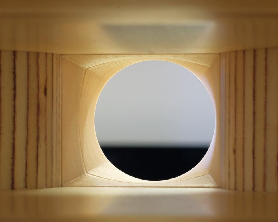

    En Fostex 4" ved siden for å illustrere størrelsen.
    Heldigvis er en finmasket myggnetting i åpningen.
    Ytre sirkel er nedre arbeidsområde, midtre er toppen....fra samme 5" membran.
    300-20.000 Hz sier dem, men jeg trur ikke jeg noen gang kommer til å bruke disse over 10 k.
    Der har jeg andre ting på lur som er bedre egnet.
    Kommer heller ikke til å spille 140 dB, som dem er i stand til.
