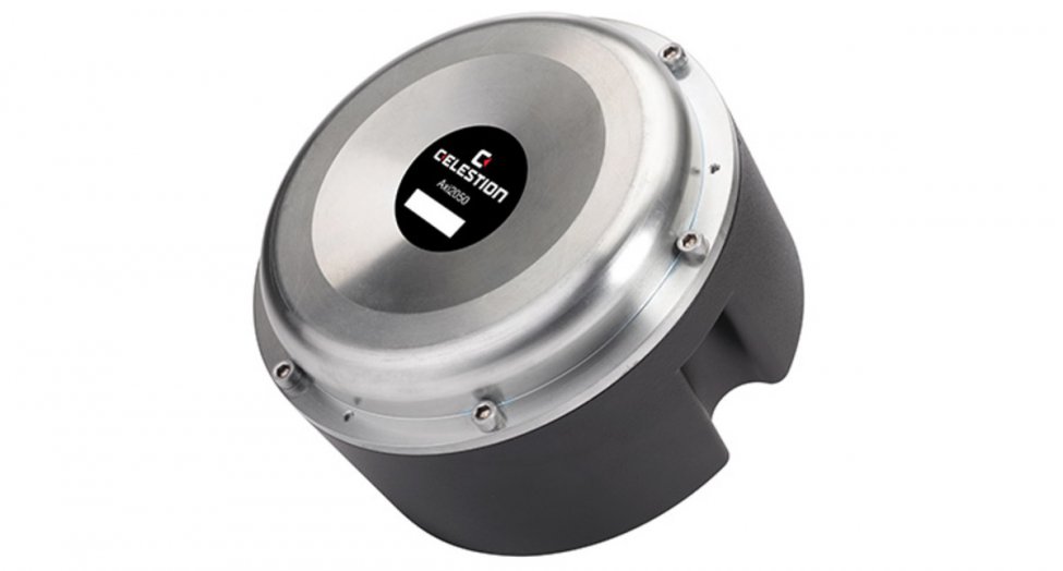

    Eller disse? Celestion ntr21 5010JD svære 21":

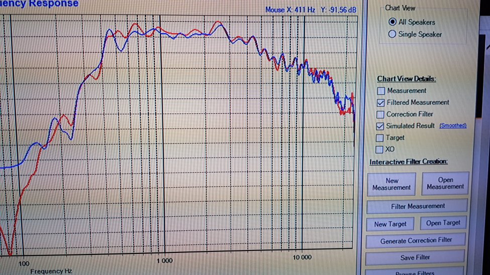

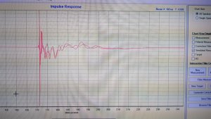

    Her er en tidlig måling jeg gjorde av mine Eminence i Jamo tårna, uten filter eller korrigeringer.
    Målingen er ikke korrekt utført men viser det som er angående dipolpeak.
    Den blå pilen viser dipolpeaken på rundt 190Hz.
    Det som jeg har ringet inn med rødt er "lurium" som er i frekvensene over dipolpeaken.
    SLOB har nok sine problemer det også, men SLOB har jeg ikke peiling på.
    Mvh oks

    Finnes ikke dipolpeak på SLOB her - husk at det er en helt annen konstruksjon. Har en liten peak på 360-370 Hz som kommer av resonans i sloten, men det er bare 3-4 dB og dessuten brukes ikke systemet så høyt opp i frekvens uansett.
    Resonansen er avhengig av dybden på slotten?
    57.672
    111.653
    Det kan jeg ikke svare 100% ja til for da skulle den ikke ligget akkurat der. Det betyr at det må være andre forhold som også spiller inn. Men så lenge den er en oktav over den høysete delefrekvensen jeg benytter til SLOB så har det ingen betydning.

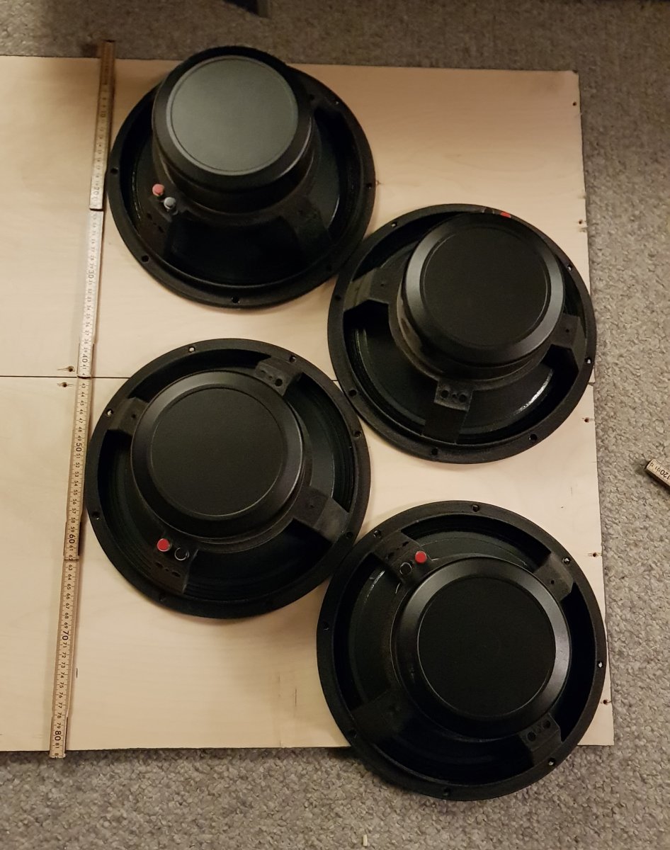

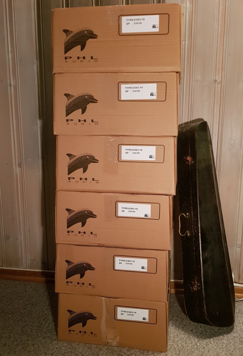

    Lurer jaggu meg på om jeg skal bestille noen. 8 blir litt voldsomt, kanskje det blir for svært.
    6 stk. kanskje. Driter jeg meg ut på dette, så er det jo ikke tapt så mye pæng heller.
    Over halvmeteren brede. Må ha tykk baffel for å holde disse. 50mm?
    60cm bred og 30cm vinger på sidene, kan det funke? Det skulle bli 120cm.
    ...hmm, fortsatt litt skeptisk.

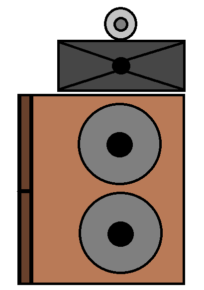

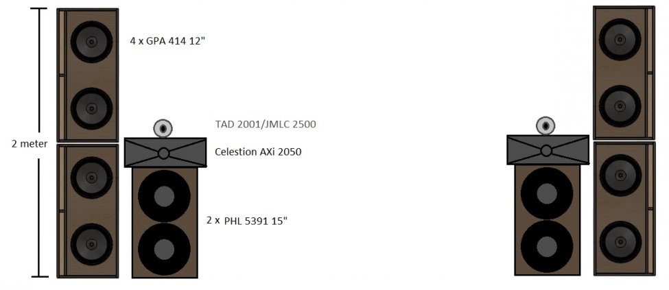

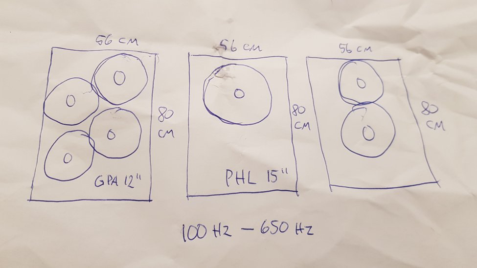

    Den hersens trappa i kjellerstua gir meg utfordringer, men kanskje en løsning kan være fullrange OB i nærfelt. Jeg er ikke så kravstor som eks. Sluket og 8x12 til kapasitet og lytter aldri på grisehøyt nivå. Da trenger ikke dette bli så kostbart. Tenker jeg skal komme godt på vei med 50-60k i midler. .....lever i håpet, men kjenner jeg meg selv rett, baller det sikkert på seg med ting&tang.
    Hele kjelleretasjen er på 40 m2 netto, så jeg tipper kjellerstua er på drøye 20 m2 +
    En liten drodle-tegning.
