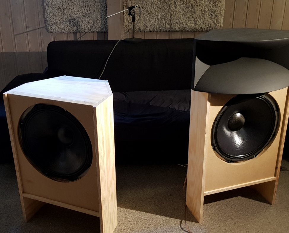

    Litt treg framdrift her. Nå er det innvendig demping av basskasser som står for tur, så blir det kanskje litt lyttetesting om et par dager...og låter det lovende, så pynter vi og maler litt med rulla og.

    Er du sikker på at basskassene behøver demping - utover det som evt må til for å roe ned kabinettvibrasjoner?

    Det kommer vel muligens an på hvor høyt jeg kan/vil bruke dem oppover i frekvens.
    Jeg vil mest sannsynlig ikke bruke dem over ca. 100 Hz i første omgang, men kanskje jeg en gang i fremtiden vil bruke dem opp til 200, eller enda høyere.
    Setter inn akustikk plater på innervegger, og saueull i midt regionen, og....kanskje jeg klasker noen finer, eller MDF plater utenpå.
    Ser godt ud og stort. Men er de kabinetter ikke noget tynde i det? :)
    Midbass kasser er ikke ferdige ennå.
    Dette er halvgjort arbeide, men godt nok for en testlytt før jeg jobber videre på sakene.

    I mine treveis har jeg bitumen på den lengste enden og ellers intet. Deler ved ca 350Hz. Det fungerer helt supert.

    ... i bassen. Mellomtonen har eget kammer som bader i sand og er stappet med ull.

    Spørger kun til det da min erfaring ved Bas gengivelse er at jo tungere et kabinet er jo bedre :)

    Ok, men disse skal ikke spille bass.
    Kun 100-700 Hz.
    Det er 4 kasser av disse som skal ta seg av det som skjer under 100 Hz.
    ...men de er heller ikke helt klare.
    Har noen planer også på disse før de er ferdige.

    Skulle nesten tro du sikter mot at dette skal beholdes - ser alvorlig bra ut!

    Jeg fikk jo låne skinnesag av duc916, og da tenkte jeg at mulighetene er større for å lage noe som jeg kunne tenke meg så litt kulere ut enn det jeg har mekka tidligere.
    Med skinnesag, overfres, stikksag, drill, og div håndverktøy, er det fullt mulig å lage ting man ser for seg i skallen.
    Det ser foreløpig ut til at det blir sånn jeg hadde sett det for meg, men er ikke på langt nær ferdig ennå.
    Skal lage svarte runde frontstoff-rammer som flukter med baffel...om jeg får det til da.

    Jeg har fått koblet opp, målt, og laget filtre.
    Hva skal jeg si?
    Det låter greit, men jeg har høyere forventinger enn slik det låter nå. Må nok jobbe litt mer med plassering og måle/filter kalibrering for godkjent sluttresultat.
    Om det blir godt nok med denne setupen slik den er nå vites foreløbig ikke.
    Kan hende jeg må inn med 4 stk. TAD 1201 midbasser som erstatter single PHL 15" mid. Vi får se.
    Først skal denne riggen spille musikk i noen mnd.

    Tror nok jeg må be om konsulent hjelp av Roald og The Shy på sikt.
    Men først må jeg finne optimal plassering, så jeg får best mulig utgangspunkt for å "skru" DSP'en på plass.
    Må flytte høyttalere og meg selv vekk fra de verste dippene i midbassen.
    Har for mye grums mellom 100 og 200 hz, og det vil vi vel ikke ha noe av. Smekket er en viktig del av totalopplevelsen.

    Har lyst å teste med å lukke åpen baffel på baksiden for å se/høre om det blir bedre...altså lukket midbasskasse.

    synd den ikke lever opp til forventingene helt enda, men du skal ikke se bort i fra at plasseringsjukking og litt AL settings kan fikse problemene.
    åpne baffler er er ekstremt kresne på plasseringen når det kommer til bass.

    Råresponsen på midbass bafflene er veldig jevn og fin fra 150 Hz opp til Yuichi hornet ved deling på 650 Hz.
    De faller ganske bratt nedover fra 150 Hz, noe jeg egentlig ikke hadde forventet.
    Mulig jeg får nok respons på dem ned til 100 Hz om jeg lukker dem bak. Må teste, og høre først.
    Funker ikke det, så vil jeg teste å snu hele riggen 180 grader. Med bassrefleks tårn i hjørnet, og kjøre de opp til 200 Hz mot midbasser.

    Står de så nært bakvegg som det ser ut? Min erfaring med OB tilsier 1 meter min. Kan du prøve med dempemateriale inni; f,eks Rockwool flexi a plater for å dempe bakutstrålingen. Så jo jævli bra ut dette oppsettet men skjønner at det blir problem med OB så nært,selv om de ikkje spiller heil ned.. Evt bakvegg og stråling ut til sidene med demping,en slags cardiode kanskje.. Artig tråd dette Bergfinn,stå på!

    OB står ikke på den plassen som vises på bildet #3304
    Det er to meter til veggen bak høyttalere.
    Grunnen til at jeg stussa litt på svakt nivå nedover var at med eksakt samme plassering så fikk jeg nok nivå ned til under 100 Hz med doble 12" i u-baffel som ikke hadde større total baffelbredde.
    Nederste 12" sto da helt ned til gulvet. Kanskje derfor de hadde bedre respons nede.
    Men dette ordner seg nok med litt flytting på ting og tang.
    Skal nok få bass og midbass til å møtes på midten ett eller annet sted.
