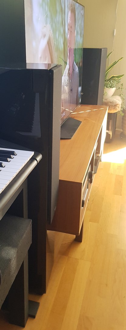

    Da har Revel talerne fått sin rettmessige plass.
    Som TV lyd, der sola speiles i pianolakk.
    I den mørke kjeller hula passer det bedre med matt malte DIY kreasjoner.
    Bergfinn
    22.07.2013
    9.490
    14.090
    Ser/hører KORK på NRK2 nå.
    Fungerer glimrende med Revel.
    (sjekk dirigenten mellom tv og høyttaler) ;)

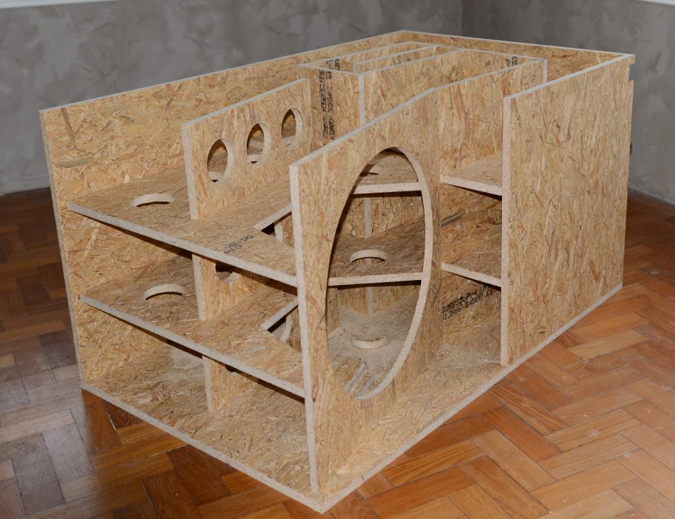

    Jeg har hatt litt flaks med kassedesign, rom, og plassering. Dette er råresponsen rett ut av første ferdige kasse, og med moderat EQ og korreksjon i tidsdomene med Audiolense så trur jeg dette muligens kan låte ganske bra, med 3 kasser til.

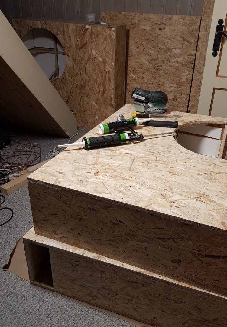

    Her går det ganske tregt med bygging, men er iallefall passert halvveis.
    21" sub nr. 3 er ferdig ila kvelden, så da gjenstår kun 1 stk.
    ...vel, ikke helt. Må på byggevaren og kjøpe flere plater til å forsterke/pynte front baffel...som da får tykkelse på 33 mm.
    Det får holde...i noen uker.
    Og noen spreke farger med lady pure color supermatt.
    ...noen som kan se hva jeg gjorde feil denne gangen?
    Jeg redda meg inn ved å gjøre noen enkle justeringer.
    Nei, det er ikke det at tuborgen er bytta ut med pepsi.
    Er nok mer omfattende enn det. 😜

    Helvete.
    Det er så digert og uhåndterbart hele greiene at nå må jeg ha en pause.
    Litt feddøpp akkurat nå, men plutselig kommer ånden over meg igjen, så det blir nok heftig lyd her ila ...året kanskje?
    Heftig og god bass kapasitet er svært enkelt å lage, MEN...det er helvetes mye jobb om du skal gjøre absolutt alt sjøl.
    Nå skjønner jeg hvorfor andre henvender seg til Trestokken og lignende...:cautious:

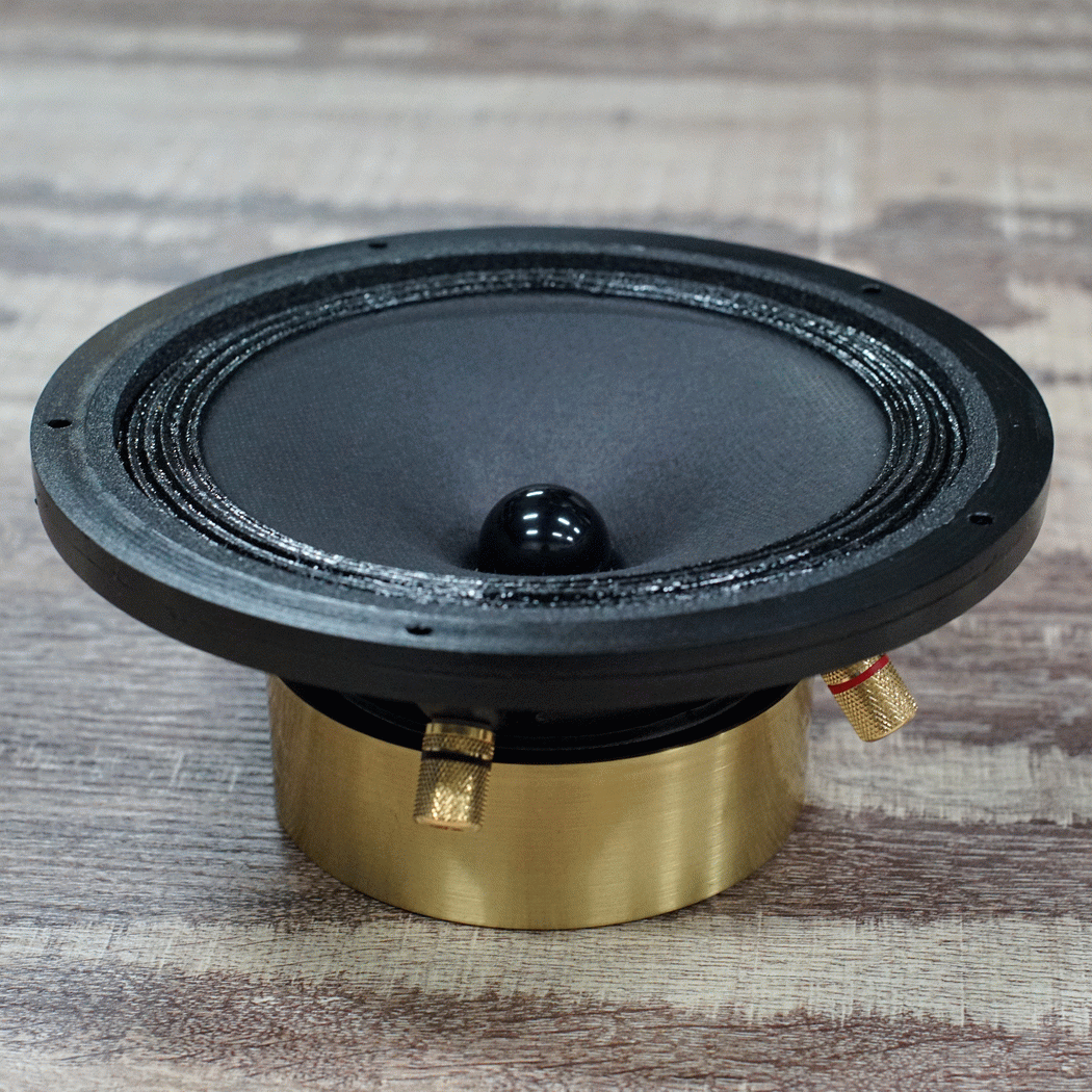

    Skal jeg kjøpe to par av disse?
    Teste MTM med BliESma diskant i midten.
    Parallel kobling av de 8" gir vel 96 dB, samme som diskanten...som er 96dB
    Kanskje en god match?
    Faital Pro 8RS250 8" 200W 8 Ohm

    Siden jeg har 8 kanaler å ta av, tenkte jeg å kjøre to forskjellige "topper" oppå midbassene som jeg kan bytte om på etter humør og dagsform.
    Ett par med Bliesma diskant og 8" mellomtoner. (apekiste rund baut)
    Og ett par med JBL 2206 12" og 18Sound Ø icon horn.
    ..eller kanskje
    Supravox 165 GMF
    istedenfor Faital Pro?
    De er dyrere, da blir det kun ett par.
    Men de har 96 dB følsomhet, og er muligens litt slemmere.
    PS: tenkt bruksområde er 5-600 Hz til 1,5-1,8 kHz
    On axis respons på Faital er perfekt til mitt bruksområde.
    Det samme kan man ikke si om Supravoxen.
    Har ennå ikke funnet piller mot kjøpelyst. 😜

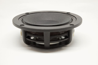

    Aldri sett eller hørt om.
    Ser ikke ut som de er tilgjengelig for sånne som som meg.
    Bergfinn
    22.07.2013
    9.490
    14.090
    Ser ingen engelsk versjon av nettsiden. Jeg skjønner ikke bæra.
    Ser ingen priser, og jeg trenger sikkert minst 4 stk. pr side siden de ser ut til å være ganske små.
    4" eller 4,5" ?

    Sd på 55 cm² var lite, og lineær slaglengde på+/- 1mm. Har vanskelig for å tro dette har fult nivå ned til under 200 Hz
    Bergfinn
    22.07.2013
    9.490
    14.090
    Trenger ikke nivå ned til 200 Hz. Jeg har doble 15" som kan brukes opp til 6-700 Hz.
    Men hva er følsomhet på disse sakene? Og pris?
    Er det under 90 dB så begynner min interesse å falle...
    Bergfinn
    22.07.2013
    9.490
    14.090
    Blir ca 12-1300,- pr stk inkl toll da.
    4", må ha to over og to under BliESma da? ala Shy setup.
