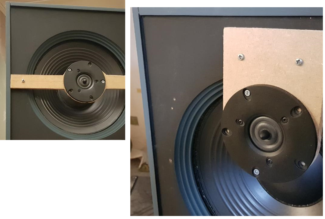

    Blir det for komplisert å sentrere diskanten? Da får den bedre strukturell støtte og du får bedre spredningsmønster.

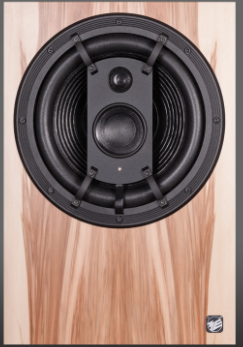

    Bliesma 34 mm berylliums diskantene er det beste jeg har hørt fra dome-departementet.
    En uendelig kapasitet og dynamikk.
    Som LMC ville sagt det: trommestikker på cymbalene og ikke champagnevisper.

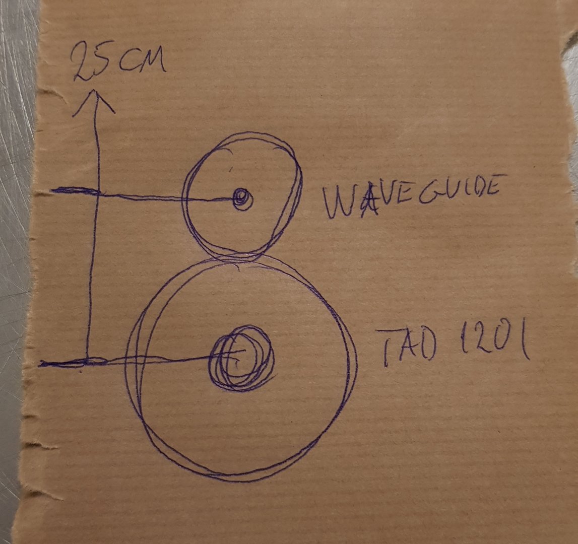

    Må/bør man bruke waveguide på Bliesma T34B ved deling på 1600-1800 Hz, eller kan det fungere bra uten?
    Bergfinn
    22.07.2013
    9.630
    14.395
    Oops, feil bilde.
    Jeg tror TAD 1201 og diskant med waveguide får for stor senter til senter avstand med lytteavstand på 2 meter.

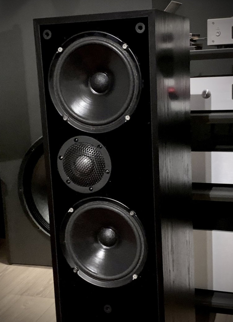

    Så kan du kanskje låne et par 2206 til av Arne M og lage MTM satellitt delt ved 900-1000 K som går ned til 80 Hz

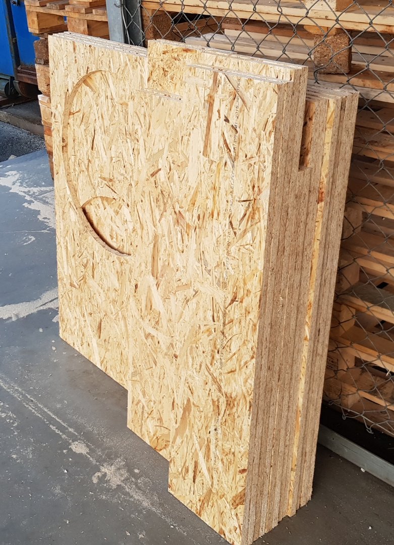

    Ferdig.
    ...og litt grovkapp til overs for mulig fremtidige satellitter.
    Vet ikke, men kjekt å ha.
    Har kappet opp 8 stk OSB plater a 120x240x1,8 totalt.
    Dette var mer jobb enn jeg trudde gitt, men nå er det gjort. :)

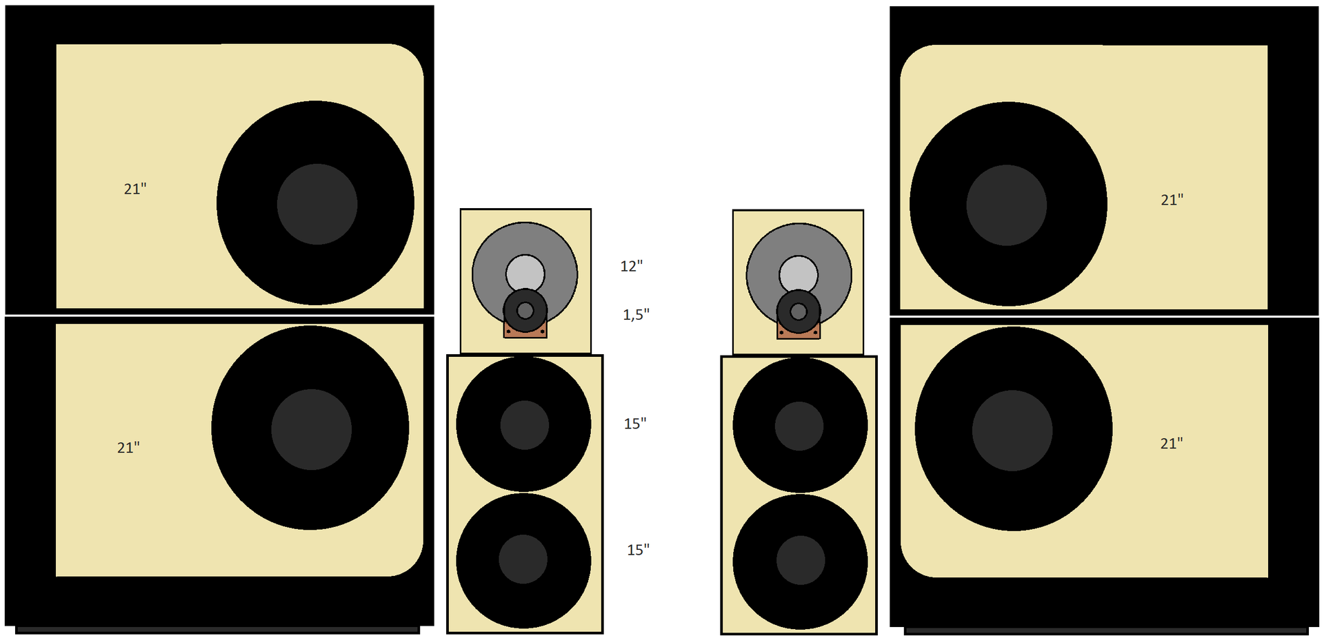

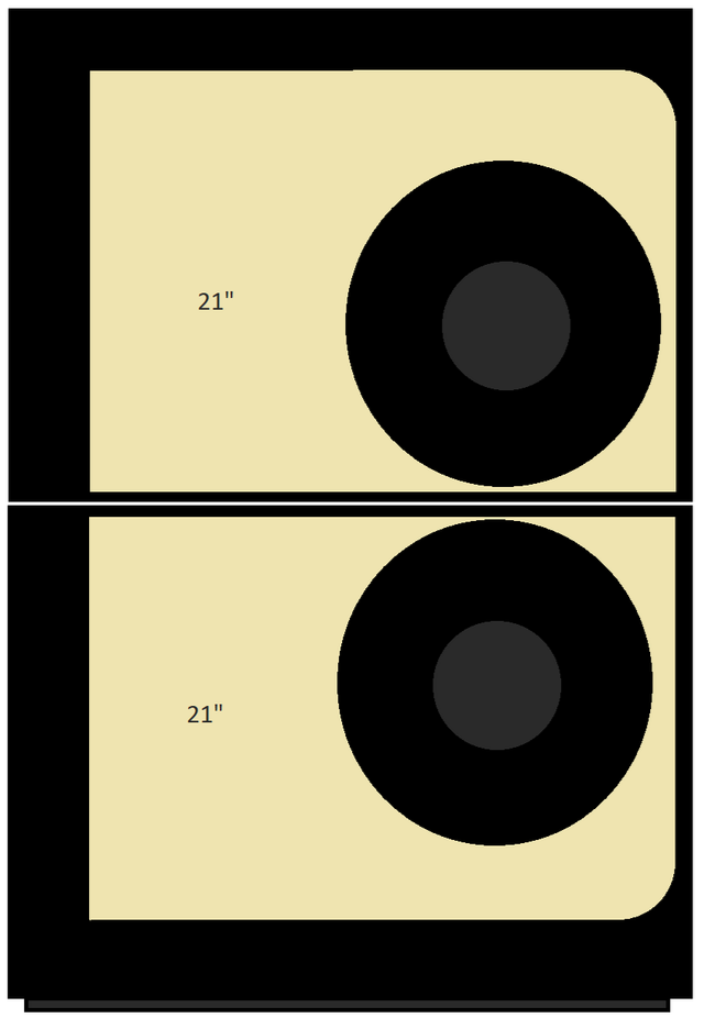

    15" kassene er pemittert og henvist til garasje lagring.
    15" virker litt små puslete når man har blitt vant til 21".
    Jeg tror de skal få gjøre tjeneste som midbass fra 100 til 600 Hz.
    Det vil de garantert gjøre særdeles bra...noe jeg allerede har verifisert med både ører og mic.

    MarkusH
    Bergfinn: noen spesiell grunn til at du bruker osb fremfor finer/mdf? :)
    Bergfinn
    22.07.2013
    9.630
    14.395
    Mest fordi det er billig. ;)
    Det blir ca. 1000,- pr sub med OSB.
    Jeg er klar over at slik de står nå ikke akkurat appelerer til det estestiske, men når jeg har limt på et ekstra lag med x-finer på baffel og svingt rundt med malerulla...vil de forhåpentligvis bli litt mer behagelig å hvile øynene på.
    et lite utkast:
    OSB er enkelt å jobbe med, og fungerer mer enn godt til høyttalerbygging.
    Jeg kommer også til å bruke det i mindre satellitter, men da mer som type sandwich sammen med x-finer eller MDF.
    Det at et gitt materiale er billig trenger ikke bety at det er dårlig til høyttalerbygging.
    Det er vel først og fremst type konstruksjon og byggherre som avgjør resultatet.
    Denne konstruksjonen kunne helt sikkert ha blitt mye bedre, både visuelt og teknisk om en annen hadde gjort det.
    Men jeg tror det blir greit nok for mine krav.
    MarkusH
    et lite utkast:
    Vis vedlegget 710519
    Skjønner skjønner, som først antatt. Da regner jeg med at krymping av finer, mdf og osb i kombinasjon går fint utifra det du skriver. :)

    Vanlig snekkerlim er ikke det beste på OSB.
    Testet dette med tre limtyper. Endeved mot glattside
    Skrudde og limte og så tok ut skruene igjen når lim var herdet. Skulle nesten ikke kraft til for å brekke løs den som var limt med hvitt snekkerlim. Et av patronlimet var så bra at halve platen ble sittende igjen på endeveden.
    OSB er glatte og kan være noe vokset/fettet i overflaten
