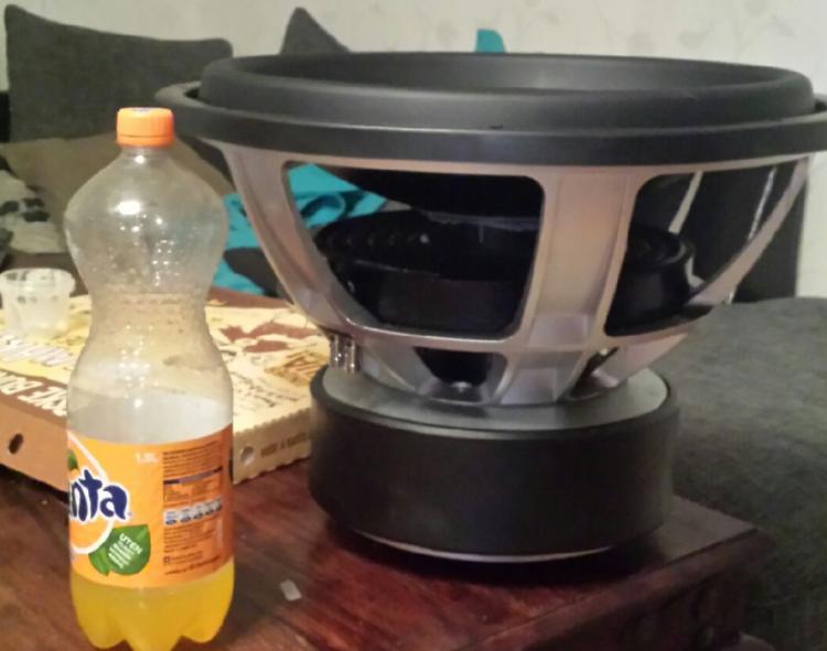

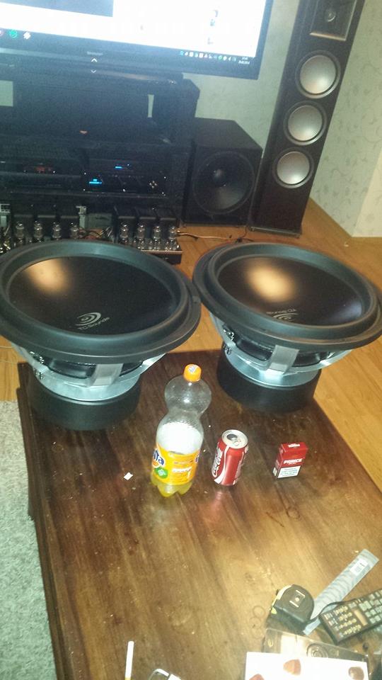

    lms ultra element , flasken ved siden her er 1.5l

    Bildet av elementet setter definitivt igang spyttkjertlene. :) Den formen for avstiving er sikkert ikke dum, men man må jo ta hensyn til magnet også, og jeg tror det er bedre måter å gjøre det på. Tegner stadig. Sjekk denne tråden: http://www.hifisentralen.no/forumet...talere-forsterkere-etc/71249-rock-bottom.html - avstivingen hans er vill.
    En ting jeg lurer på er om det viktig at kassen ikke er perfekt kubisk ift. stående bølger inne i kassen? Regner egentlig med at evt. avstiving gjør at man bryter bølgene, men må spørre.

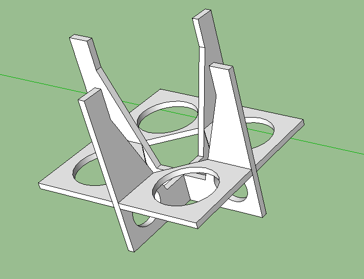

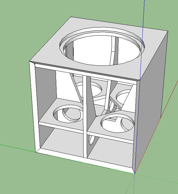

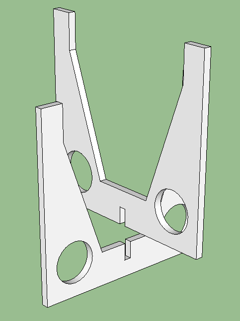

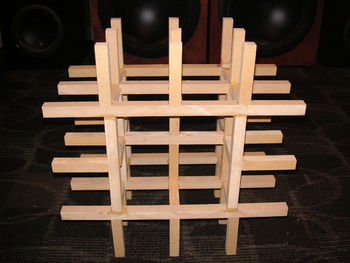

    Har dere noe tro på denne måten å avstive innvendig?
    Denne kassa består av dobbel baffel 2x21mm, veggene er 21mm+9mm=30mm med 45 graders fresekant for penere hjørner.
    Forsterkningene har frest inn spor på 50mm, slik at de "går inn i hverandre".
    Må nok prøve å gjøre dette litt enkelt tross gode råd, da ti tommeltotter blokkerer adgangen til det helt ultimate. ;D

    Er elementet så langt?
    Her er det jo bak og front som får mest avstiving.
    Hvis elementet trenger så stor plass ville jeg vell brukt tykkere vegger i kassa.

    Det bygger ~ 295 mm og må ha luft bak magneten for ventilasjon. Diameteren på magneten er ikke så rent liten den heller. Har ikke eksakte mål på alt sammen; har forsøkt å finne uten hell, så får nok bare kjøpe elementet og fortsette kassekonstruksjon ut fra det.

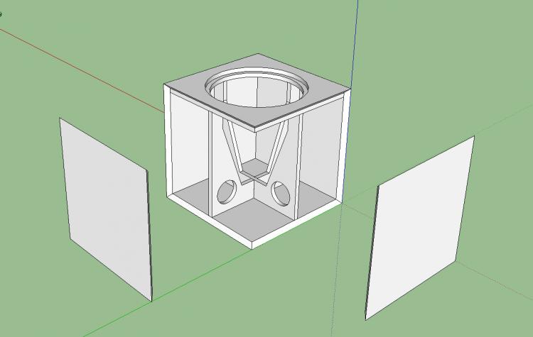

    Ja, det er sant som du sier at det kan være mer bracing midt i kassa. Har tegnet opp dette nå. Da får nok magneten plass, samtidig som det blir plass til ventilasjon.
    Hva tenker du/dere om dette?

    Dette er vell et element som har extreme egenskaper.
    Dem matrix måten er vel egentlig ganske smart.
    Da kan du bygge deg rundt beistene.
    De skaper jo store trykk i kassa, bare mange tanker fra min side, men det er vell det du er ute etter:)
    Mest stivhet får du med aluminium, ingen tvil.
    Steinar.

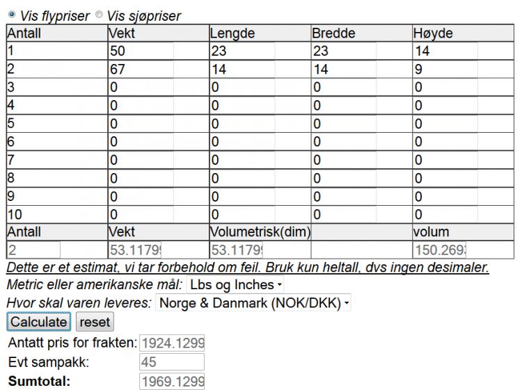

    Redusert frakt ved bestilling av LMS Ultra 5400
    LMS Ultra 5400 sendes i to kolli for å unngå skader; motor og basket. Fra parts-express.com kommer billigste fraktalternativ via USPS til Norge på cirka $380, i tillegg kommer merverdiavgift og fortollingsgebyr, så vi snakker fort rundt 3000 kroner bare i logistikkostnad.
    Parts Express sender gratis innad i USA, så jeg hørte med dem om eksakte mål og vekt på emballerte elementer for å benytte JetCarrier el.l. enten via fly eller båt. Fikk etter et par dager følgende svar.
    My warehouse manager has now given me dimensions to provide you. Please see below:
    This actually ships in two boxes the basket 293-668 is 23x23x14 the motor 293-669 is 14x14x9. The motor is 67 pounds and the basket is 49.9 pounds.
    Sjøfrakt via JetCarrier
    For sjøfrakt til havna i Tistedal for egenhending henting eller ekstra framsending (NOK inkl. mva) Ventetid er gjennomsnittlig 24 dager.
    Det er altså langt billigere for de som kan plukke opp i Tistedal. Fremsending med posten koster nok rundt 250 kroner pr kolli, så rundt 1150 kroner totalt via båt til deg i Norge.
    Flyfrakt via JetCarrier
    For flyfrakt til Norge og levert til deg hvor som helst i landet. (NOK inkl. mva)
    Steinar.
    Det er rimelig ekstremt, ja. :) Med matrixmåten, mener du da dette? Setter stor pris på alle tanker og all kritikk.
    Aluminium er ikke noe alternativ pga kostnad og tilgang til verktøy, men kan bli spennende å se hva anders1234 gjør med saken, siden han har muligheten. :)
    Det blir nok dobbelt lag med 21mm+9mm og trippel baffel med 21mm+21mm+9mm. Gjør litt om på kassen nå og poster tegninger etterhvert.
    Helt riktig det var den jeg mente, men det går jo ann og ta den litt "ned"
    Bruker man kun de vertikale er vell mye gjort.
    Steinar.

    Det tviler jeg sterkt på. Matrix konstuksjoner er også brukt i dyrere høytalere for å sikre en avstivet konstruksjon i kombinasjon med å holde nødvendig kassevolum (les veggtykkelse) nede, eksempel på dette er B&W sin Nautilus serie. Tror de drev ganske mye forskning før de valgte sine løsninger...
    Bowers & Wilkins - Matrix

    Tja, lenge siden sist. Elementet har ankommet Jetcarrier, men ankommer neppe på noen uker siden det går med skip, (ekstern) amp er bestillt, mottatt, men feil levert [fikk en dyrere modell med fire kanaler, men litt mindre power per kanal] og venter på løsning av leverandør. MiniDSP 4x10HD ligger i Frankrike. :)

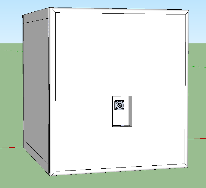

    Terminaler
    Lurer litt på noen fine terminaler, siden det er penere enn en løs ledning som henger og slenger ut av kassen. Dette er sikkert grei skuring, men ser litt fislete ut.
    Tenker tanken på å frese ut selv og lage ei bakplate for montering av terminaler. Pga sikkerhet vurderer jeg også Speakon-terminaler fra Neutrik. Hva tenker folk?
    Hvis det blir speakon, så blir det to sett, vil ha mulighet for banan/spader au.
    T
    Tittentei
    Da blir det begge deler, og egenkonstruert innfrest bakplate. Får se på om jeg skal få laget en gravert plate også, bare for syns skyld - selv om det ikke blir synlig ;)

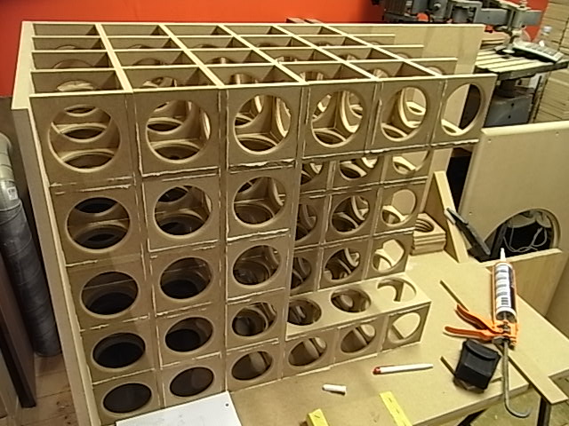

    Laget en testkasse på cirka 150 liter pre element for å sjekke egen kompetanse med håndoverfres m.v. verktøy, og det gikk veldig bra. Laget den bare i billig materiale i håp om å lære noe, og det gjorde jeg. Kassen består av forsterkninger og dobbelt lag med gulvspon 22mm, og den er lukket samt. alt er silikonert og limt i lagene med trelim. Dette er ikke optimalt, så nå skal det bygges kraftigere saker. Kassen var som sagt bare for test, så neste ut er vel en trippel 19mm MDF med 9mm xfiner utenpå, uten en skrue, pluss mange forsterkninger. Fristelsen til å kjøpe et LMS Ultra 5400 18" til er STOR.
    Med Sanway sin klone av Labgruppen FP 14000, blir det HELT KONGE!! Spiller så høyt du vil, og er en rimelig forsterker med høy fleksibilitet. xover og EQ er miniDSP. Mr Johnson hos Sanway kom i skade for å sende meg feil amp, FP10000Q, som er dyrere, og da feilen ble oppdaget sendte han meg ny amp og ventet til den var fremme, før jeg sendte FP10000Q på Sanways regning til en annen kunde. Ekseplarisk kundeservice!!!
