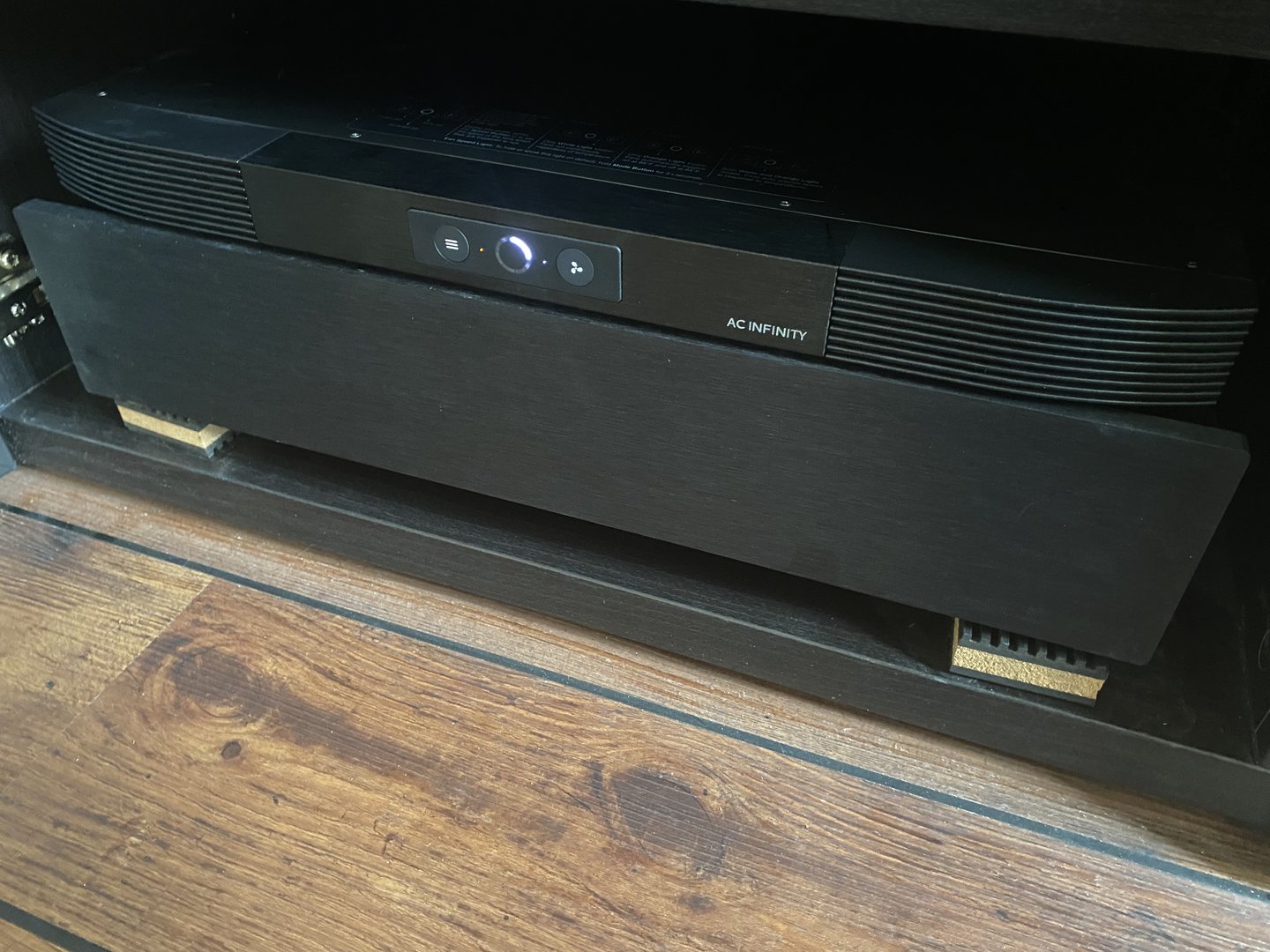

Har 2x2000as2 i ett kabinett fra Knedahl som kjøres i mono til basstårna.
Dette kabinettet står bak perforert dør i stereobenken. Den ble veldig varm, så måtte ha døren i benken oppe ved lytting.
Endte med å bestille meg Ac infinity å sette oppå.
Nå er det så vidt lunk på kabinettet.(vifta på laveste hastighet og dør lukket)
Vis vedlegget 957734
Hvilken modell av Ac infinity er det? Kjenner ikke til merket.
Hvor fikk du tak i den vifta?
Dette er Aircom S8.
Denne modellen har Innsug under og utblåsing bak.
Har du 100% tyst eget lytterom kan du kanskje høre den.
Jeg har anlegget i stue med åpen løsning til kjøkken osv..
Fra lytteposisjon hører jeg ikke antydning til den ved laveste nivå på vifta her.
Har en ekstra ny uåpnet liggende da jeg kjøpte 2, dåg med US plug på veggvorten. (Standard 12v så jeg brukte en jeg hadde liggende)
Bare å sende pm om det skulle være aktuelt.

Dette er Aircom S8.
Har svært lavt støynivå i huset mitt, så den passer dessverre ikke inn her.
