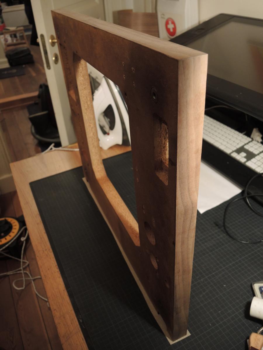

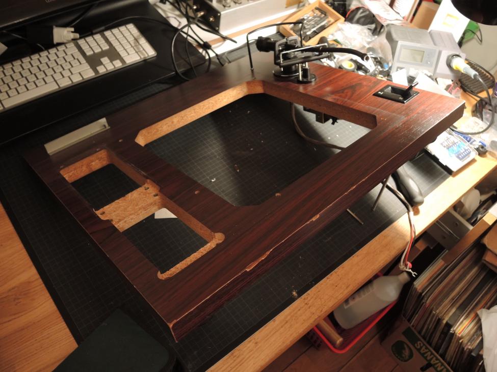

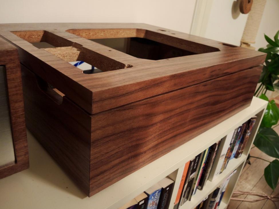

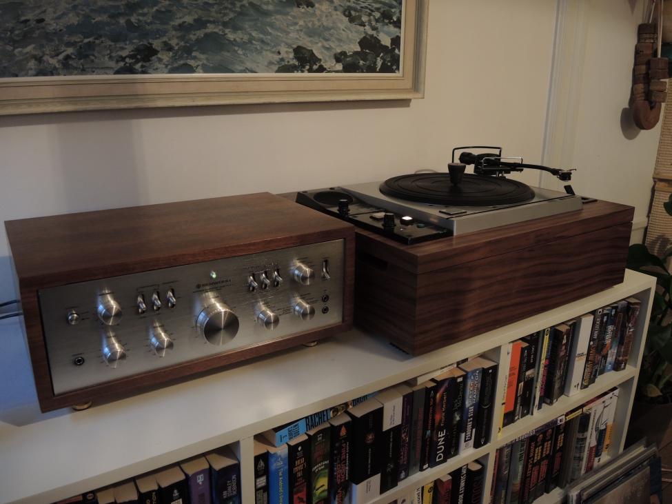

    Et glass øl for mot, en tapetkniv og et varmt strykejern fikser det meste her i livet.
    Den gamle fineren kom fra det velkjente gummitreet, og har nok mer til felles med denne plastposen enn palisanderen den utga seg for å være i slekt med.
    nå gjenstår bare demontering av topp-platen og litt stryking med jernet, så er vi nok klar for en runde med valnøtt i morgen.

    Platespillere er ikke min greie, men likevel veldig kjekt å følge med på makeoveren av spilleren din :)

    Blod får frem den varme gløden i treverket og gir et ørlite rødlig skjær, som kler valnøtt perfekt ;)

    Æsj, det virker som om jeg vil skylde vedkommende som har tatt med seg trilleren min for å gjøre noe tilsvarende, mer enn jeg trodde.:)
    Oppsiden er at det virker som om dette blir særdeles fint.:)

    ja, avhengig av formen få spilleren og størrelsen på flakene kan det være litt tidkrevende og knotete med finerlegging, men resultatet blir jo som regel verdt det... med mindre man gjør en fillefeil ett eller annet veldig synlig sted ;)
    Nå vet jeg ikke hvilken spiller du har, men om den er forholdsvis firkantet og enkelt oppbygd, så trenger det ikke være en så knotete jobb som dette.

    ja den er firkantet, en gyrodec som skjuler seg under
    med en Forsell tangensial
    Så da er det å håpe at det blir nok blod til å få fram gløden i valnøttfineren:)

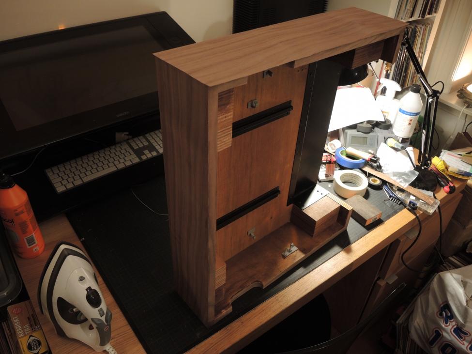

    Ser en del utfordrende forsenkninger der, men så lenge finerleggeren har litt erfaring så er det ikke noe problem.
    En håndoverfres fikser vel fine kanter på fineren inntil tallerkenen.
    Håndoverfresen er også bra til å trekke ut litt ekstra blod om man har glemt det tidligere i prosessen ;)

    oslo
    fått på andre lag med olje, og nå begynner teksturen å vise seg.
    har også fått ferdig kantene på topp-platen, men må vente med selve toppen.
    finerflakene er for korte for å dekke hele platen og må skjøtes.
    har prøvd meg litt frem med diverse skjøte teknikker, men har for dårlig utstyr til å få det helt perfekt.
    finersag er bestilt med express fra tyskland, så forhåpentligvis klarer jeg å lage en fin skjøte ved hjelp av den.

    Det går an å få til skjøtene perfekt?
    Hvor stort et flak trenger du?
    Men mine kommer vel fra en annen fabrikant - via Partsexpress - og er 61-62 cm brede og over to meter lange, kanskje ikke bare bare å blande heller. Om de skulle være store nok til å klare seg uten skjøt. Tror nok jeg har rikelig, hvis du skulle ønske å bytte et par biter. En "synlig" skjøt på baksida av en høyttaler eller inne på et rack er uansett noe annen enn topplata på en spiller...
    du kan jo evnt ha det i bakhodet, hvis du ikke blir fornøyd

    tja, perfekt blir det nok ikke, siden jeg bruker strykejern og ikke vakum, men håper selvfølgelig at resultatet kan bli ganske bra.
    er jo også ganske masse kluss oppå platen, så skjøten blir jo uansett gjemt litt bak alt rotet ;)
    med litt flaks kan jeg gjemme den under armen eller armliften.
    er et 52x60cm stort stykke som trengs, så størrelsesmessig hadde det vært perfekt, men har rester fra et par parts express ruller liggende, og fargemessig er de en dårlig match.
    får nok prøve å skjøte først, men takk for tilbudet!
    skal ha det i bakhodet om alt går galt ;)

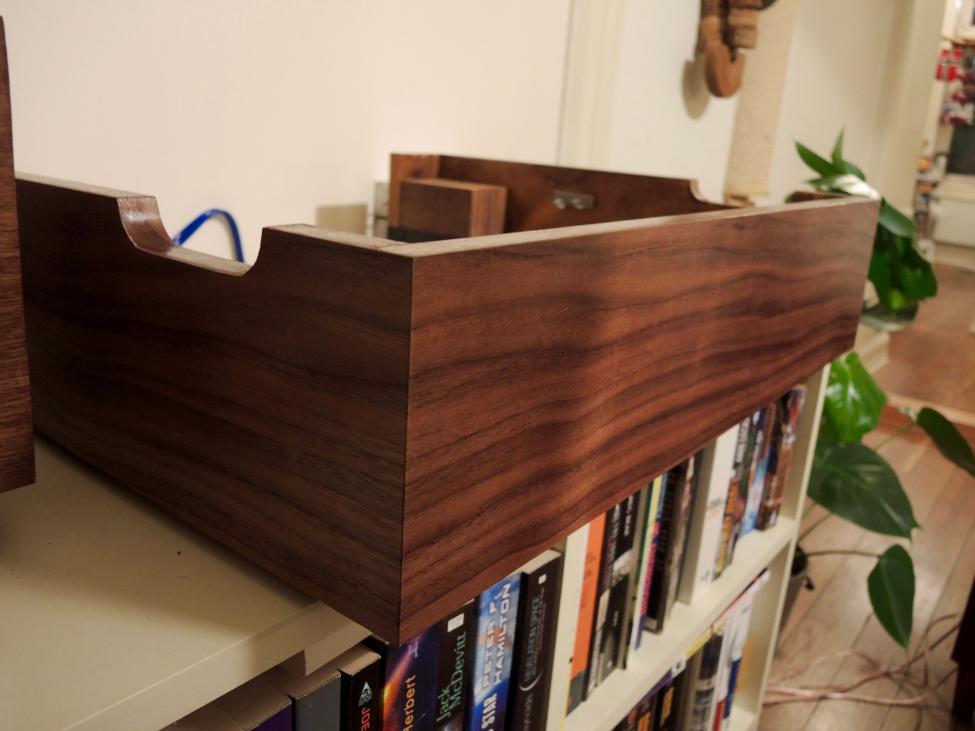

    vel, denne finersagen var årets skuffelse - bladet ser ut til å være laget av en gammel blikkboks og var omtrent like skarp.
    umulig å få fine kutt i fineren da man må stå og sage i timesvis for å komme gjennom.
    stanleykniven gjorde dog en ganske god jobb, og skjøten er egentlig bare synlig om man vet at den er der.
    i tillegg havnet den under armliften, som skjuler den enda mer.
    nå er det bare å vente på at oljen skal tørke, så blir det montering og photosession i morgen ;)

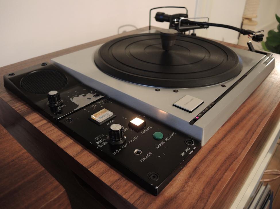

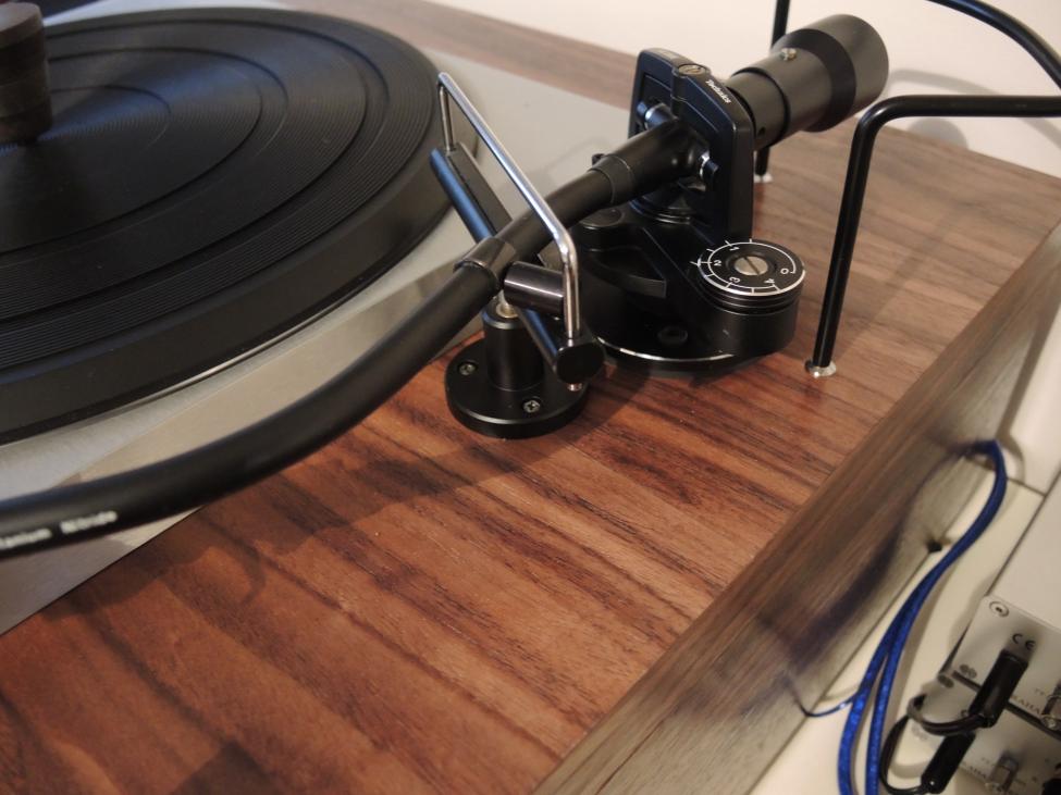

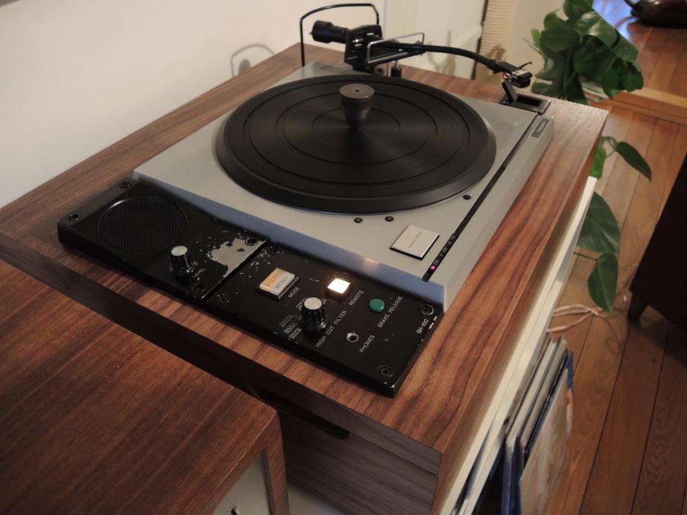

    Strøkent ble det. Og hele annlegget står nå som meget gjennomført.
    Jeg er rett og slett misunnelig på en positiv måte :) :)

    Strøkent! Det ble skikkelig flott!!! Ulempen er selvfølgelig at de andre visuelle utfordringene kommer tydeligere frem. Regner med du har en plan :)
    Hvis du sikter til slitasjen på kontrollboksene så skal de få lov til å bli som de er - Wabi-sabi!
    Spilleren har jo levd et langt og innholdsrikt liv i sveriges radio, så det ville vært synd å fjerne alle spor etter fortiden.
    i tillegg er det den naturlige plassen å legge fra seg platevekten ved platebytte, så slitasjen vil nok bare fortsette :cool:
    har dog gitt alle delene en grundig skrubb og et lag med voks, så nå skinner de så fint atte! ;)

    Hvilken olje brukte du på fineren, forresten?

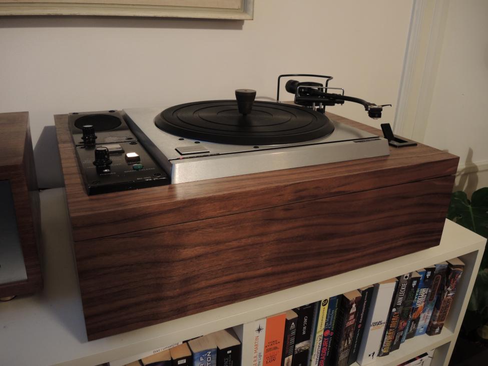

    Bruker liberon finishing oil på alt treverket her i huset.
    synes den funker bra, og er jo lett tilgjengelig.
    pleier å pusse først med 1200 sandpapir (siden jeg har noen flak liggende), olje en 3-4 ganger med halv dags tørking og 0000 stålull-gnukking mellom hvert lag.
    tørker ikke av overskuddsolje før ved siste behandling, da det uansett blir pussed bort av stålullet, men ved siste oljing må man da gnukke som en villmann med f.eks biltema polerklut etter 10-15minutters tørke for å hindre at oljen etterlater en ujevnt overflate.
    husk også å ikke drukne fineren i enorme mengder olje når du oljer (slik man gjerne gjør med solid treverk), da den kan slippe taket og lage luftbobler om man har uflaks.

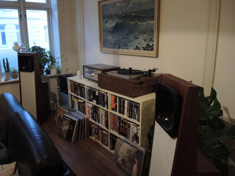

    Det der ble rett og slett griselekkert! ;D
    På en skala hvor vanskelig vil det være for en som aldri har finért før å gjøre denne operasjonen? Min spiller trenger sårt en overhaling men jeg aner ikke hvordan legge finér eller hva jeg trenger av verktøy. Har du noen tips?
    Edit:
    Hva har du forresten brukt på gummimatten for å få den så fin?
    er ikke så veldig vanskelig hvis man er sånn passe nevenyttig og har tilgang til opplæringsvideoer på youtube.
    kanskje 6 på en skala fra 1-10?
    alt man trenger er egentlig en stanleykniv med masse blader og et strykejern.
    resultatet blir kanskje ikke 100% OCD perfekt før man har gjort det noen ganger, men selvgjort er velgjort, og du kan alltids øve deg på noen plankebiter først ;)
    det vanskeligste er å få fine kanter hvor det ikke kommer lim tytende ut, pluss at man må unngå at fineren fliser seg opp når man tilpasser kanten med kniven.
    da er en stor kuttematte og et ferskt knivblad din beste venn ;)
    skjøting av biter til topp-platen krever også en god dose pågangsmot og nøyaktighet, men er ikke umulig.
    jeg brukte ferdiglimt finer, og synes den var ganske god å jobbe med, men om man vil unngå skjøting av topp-platen så kan man kjøpe større finer-ruller fra f.eks parts express.
    disse har ikke lim fra fabrikken, så man må rulle trelim på baksiden og flaten som skal fineres, og la det tørke før man kan stryke dem på.
    det er også viktig å tenke på rekkefølgen man ligger fineren da man gjerne vil ligge det siste flaket i "hovedsynsvinkelen" for best resultat.
    om man vil ha virkelig perfekt resultat må man bruke finer uten backing og gjerne vakumliming, men da tror jeg vi nærmer oss 8 på vanskelighetsskalaen :eek:
    platematten har fått en god dose autoglym vinyl and rubber care.

    Veldig inspirerende dette finér-prosjektet! Jeg går med skumle planer om å gjøre noe tilsvarende med subwooferen min, som lyser mot meg i svart glinsende plastikk, og det kan jeg vel styre begeistring for. Noen tips om hvor man bestiller finér, og om det er noen spesielle ting man må tenke over? Kan alle underlag fineres feks?

    om suben er dekket i ekte plast eller vinyl så ville jeg nok varmet det opp med strykejern eller varmepistol og pillet det av først, da trelim ikke klarer å hefte til plastikk.
    alternativt kan du bruke kontaktlim, men det vil du ikke :cool:
    har så langt i min karriere kjøpt 3 ruller med band-it valnøtt fra parts express, og to ruller med ferdiglimt valnøtt herfra, og kan anbefale begge deler
    Iron-on Wood Veneer Sheet Oak, Walnut, Teak, Mahogany, Cherry, Beech, Pine, Ash | eBay
    ferdiglimt er jo enda enklere å ha med å gjøre enn paper-backed, men flakene er jo halvparten så breie, og dermed ikke like enkle å ha med å gjøre på store flater da de må skjøtes.
    kvaliteten varier veldig fra flak til flak, så pass på å bestille mer enn du trenger, slik at du slipper å måtte bruke et stykke med en stygg skjøt, eller dårlig matchende mønster.
    ellers så er det eneste du må tenke på at du må matche mønsteret på trefibrene rundt hele kassen for aller best resultat, noe som gjør at du må bruke litt hjerneaktivitet for å passe på at du har nok materiale å gå på.

    Takk for svar! Interessant.
    Jeg vurderer også å gå for denne finéren som man kan kjøpe hos en importør her i Bergen: Norsk Tre- og Fin?rimport a/s - www.finerimport.no - 3D finer en innovasjon!
    Men alt avhenger av at jeg får den til å feste seg selvfølgelig... Det er visst ikke plastikk likevel, men mdf. Men det er et eller annet høyglans-lag på den som gjør den ekstremt glatt, så jeg er vel noe skeptisk til hvor lett det er å få ting til å feste seg.

    den 3d-fineren er nok tykkere finer ala kryssfiner, og ikke bladfiner, men det ser jo ut til at de leverer vanlig finer og papir-backet finer også.
    sannsynligvis er suben dekket av klarlakk, så bare å dekke den i lakkfjerner og skrape av før du pusser den.
