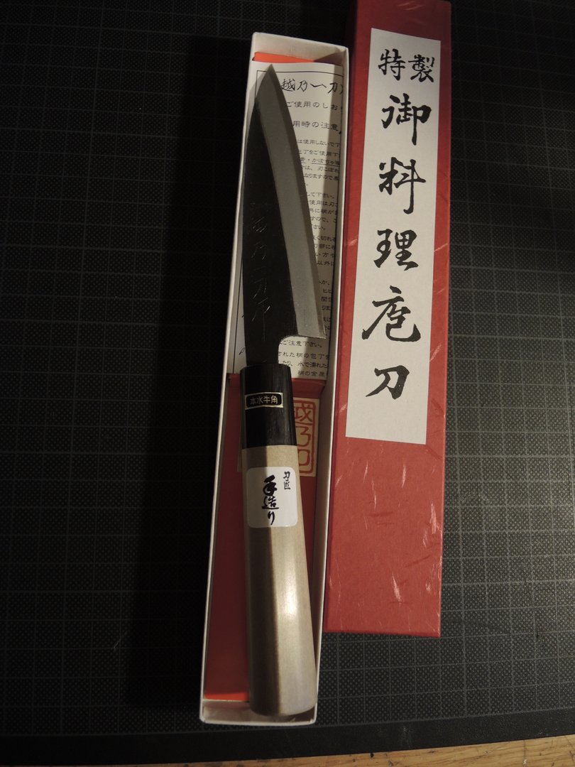

    På knivsiden så foretrekker jeg ganske low-end greier - karbonstål og boxwood.
    har en Tosagata santoku jeg kjøpte for 500kr i 2012 og to andre relativt billige kniver jeg kjøpte i kappabashi i 2017.
    liker disse simple karbonkivene siden de holder seg skarpe i åresvis med litt lett gnissing på staven, og kan slipes opp fra bunn på et par minutter om det blir krise.

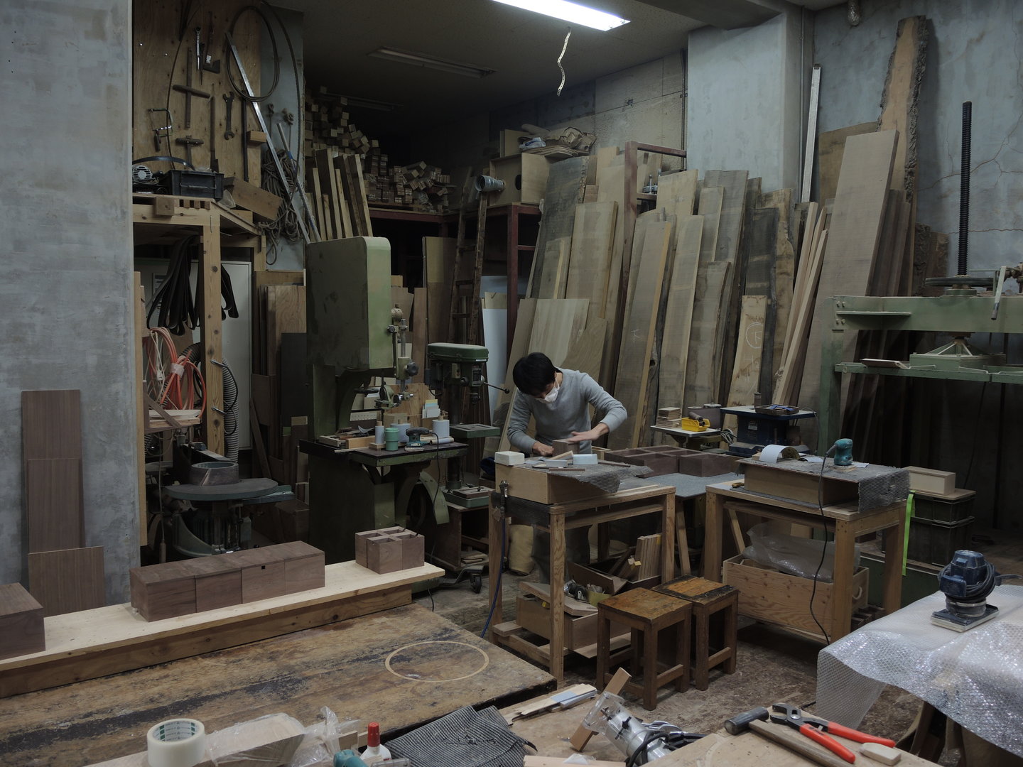

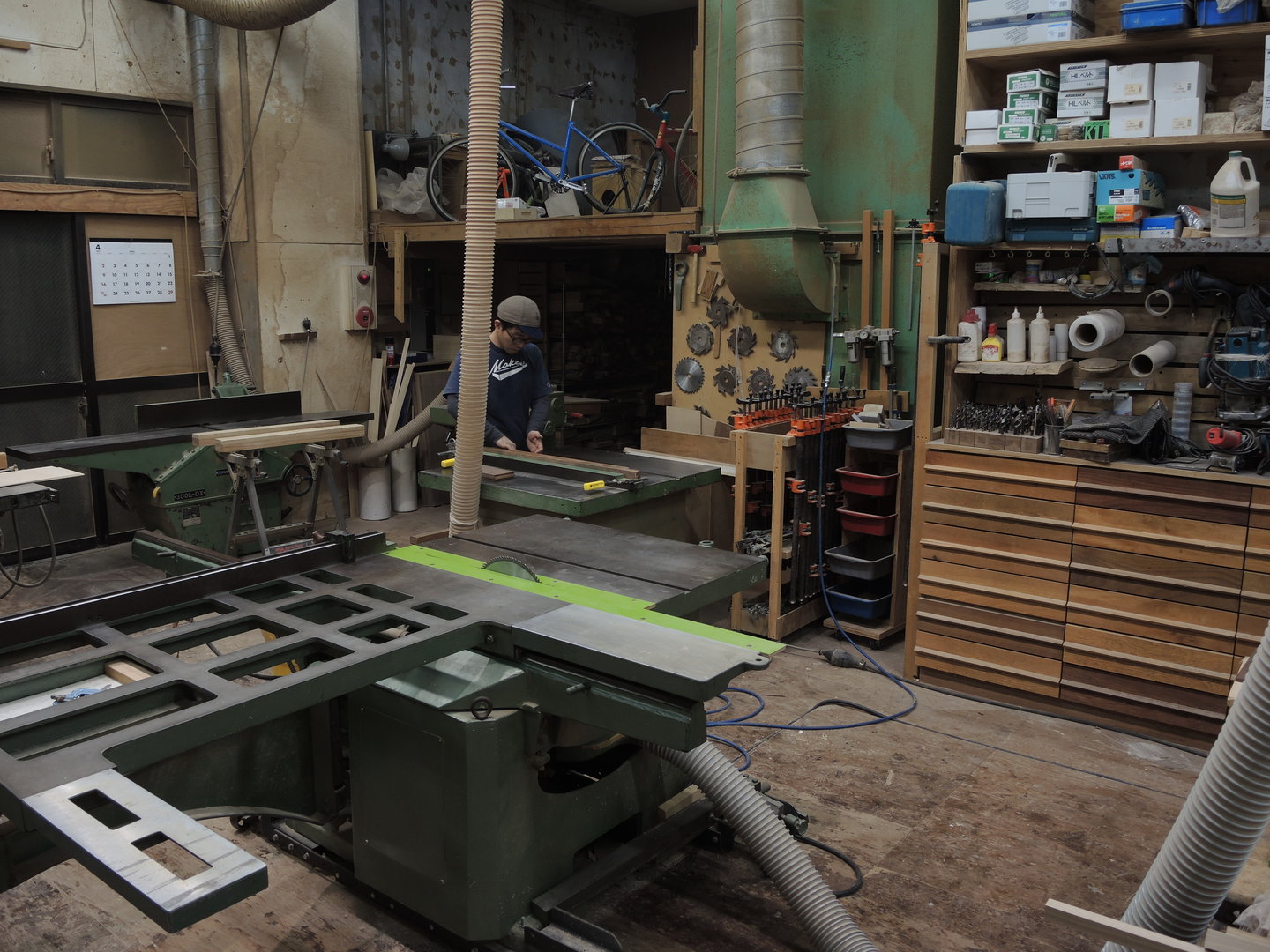

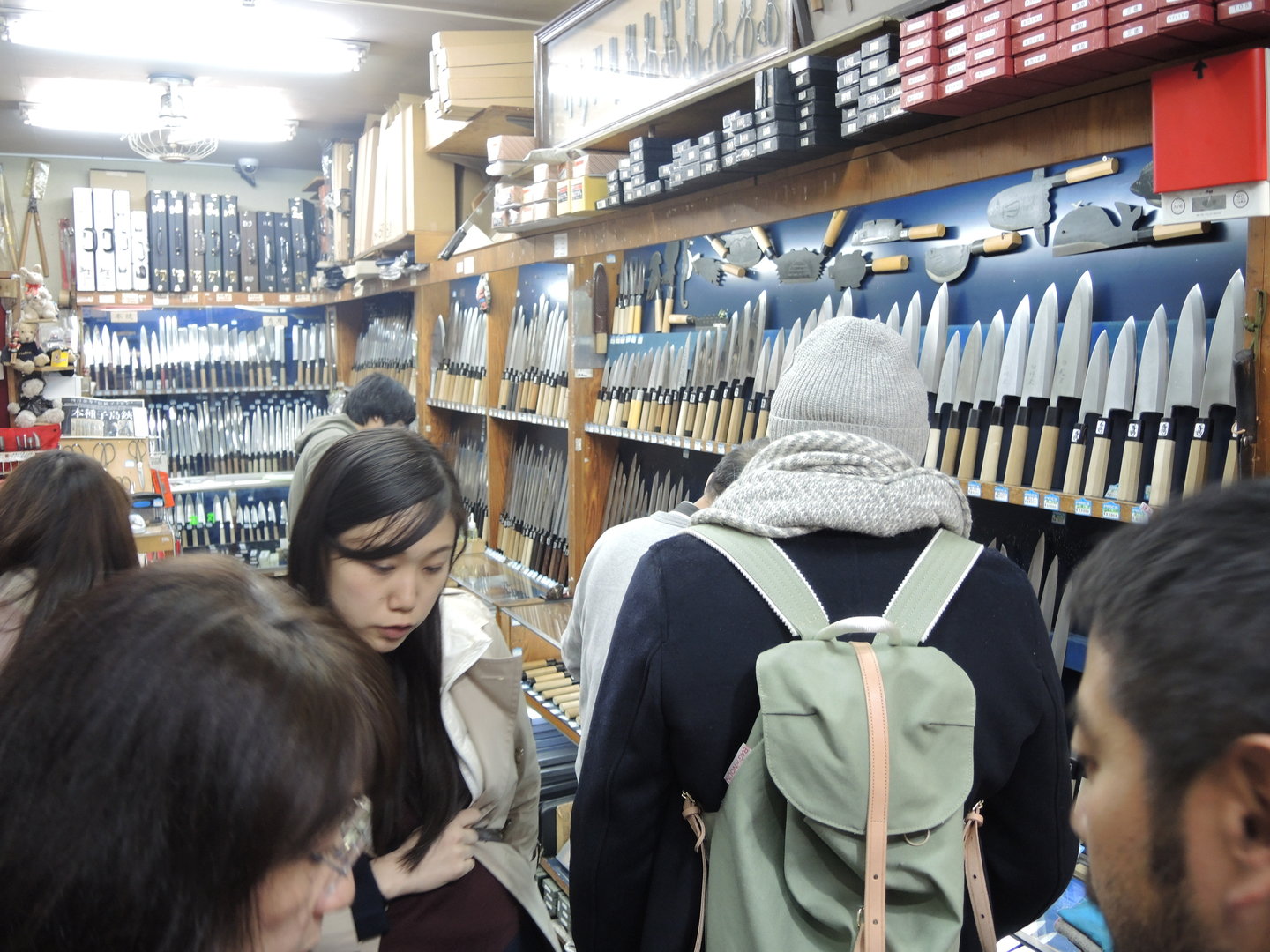

    litt bilder fra kappabashi til glede for nye abonnenter - en hel gate med kniver og kjøkkenutstyr.

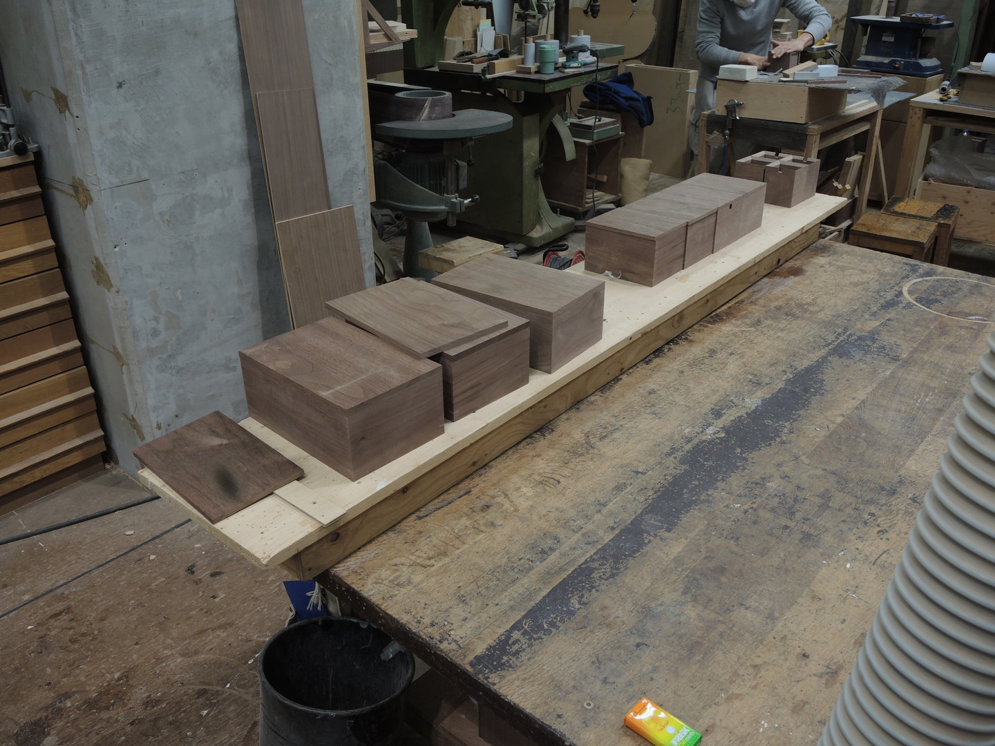

    snublet også innom en møbelbutikk med snekkerverksted i kjelleren på vei tilbake til ueno etter handleturen - de hadde bokstavlig talt en luke i gulvet fra det meget fancy showrommet ned til produksjons-kjelleren.

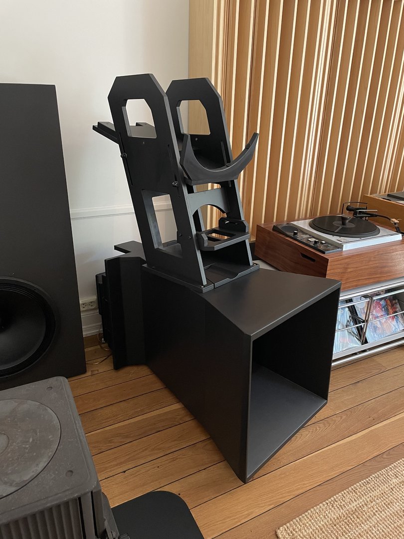

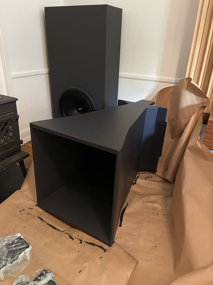

    Tilbake på østlandet og tid for å shine opp horna med litt maling.
    Klint svartmalingen var ørlite mørkere enn jotun varianten, så da sier jeg meg fornøyd, selv om det ikke akkurat er vantablack - blir uansett en stor oppgradering å få samme nyanse på hornstativet og midbassene :cool:
    ett strøk unnagjort, og ett igjen.

    Du er tøff som står i stua med malerkosten! Hadde det vært meg ville teppet sett ut som en dalmatiner etter endt dyst.
    jeg er definitivt ekspert på å søle, men veggmaling er ganske enkelt å vaske etterpå, så tar det ikke så alt for nøye.
    og uansett hvor mye dekk-papir jeg bruker, så vil jeg selvfølgelig på ett eller annet tidspunkt tråkke på en malingsflekk og spre den videre ut i leiligheten ;)

    Er det ikke bedre å bruke spraymaling? :cool:
    gjorde faktisk en test med spraylakk på toppen av det ene hornet med matt svart spraylakk fra biltema, men konkluderte med at fargen var såpass lik veggmalingen at jeg ikke synes det var verdt det (og ikke matchet den malingen til horn-stativene 100% heller, så de måtte uansett males på nytt) - gikk med en halv sprayboks bare på topp-platen, så ville trengt veldig mange for å spraye alt sammen.
    Når jeg da i tillegg måtte ha tilkalt assistanse for å demontere og frakte midbasshorna utendørs (de er sandfylte og blytunge) var det et enkelt valg å male dem med rulle in situ ;)

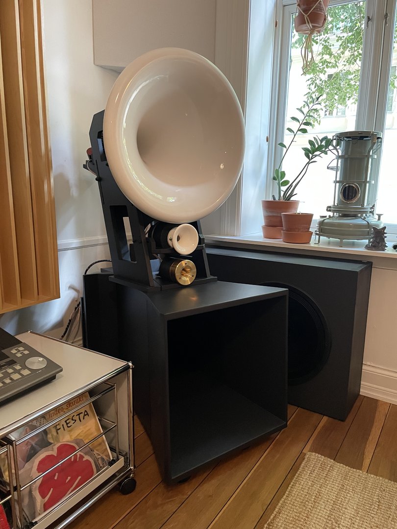

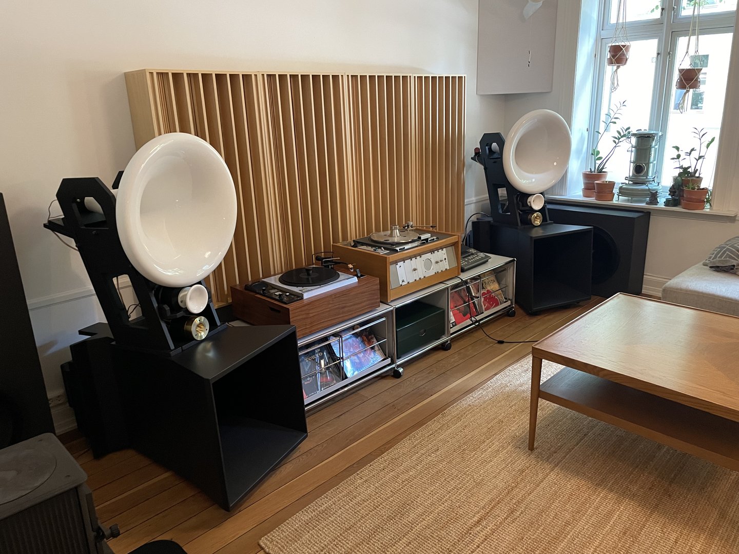

    Kanskje ikke noen gigaforsjell fra før om man bare ser bildene, men i virkeligheten så ser ting nå mye mer helhetlig ut etter at det ble malt - digg å få skrudd fast toppene også, slik at jeg slipper jekkestroppene :cool:

    Gi meg et par dager med AL-ratting, så tror jeg stuen offisielt er klar for lyttebesøk igjen 🍻
    Tror det også er på tide å gi 18" subbene til Hornlyd permanent oppholdstillatelse, siden det er litt hørbart at TH subbene ikke liker seg over 80hz, noe som jo er et problem siden midbassen ikke kan deles såpass lavt.
    Så om noen er fristet til å kjøpe et par gigantiske (og billige) TH subber som rister fyllingene ut av jekslene er det bare å gi en lyd!

    🤔 Hva er nedre designfrekvens på midbasshorna? Hva kan gå galt? I verste fall mister du vel bare loading under den frekvensen
    Er Inlow 100hz horn, så med den originale 12" er det vel 100hz, mens 7" EMS driveren ruller av hakket før.
    Deler på 120hz nå med 18".
    Om jeg skulle prøvd å dele på 80hz ville jeg nok fort mistet 10-8db headroom.
