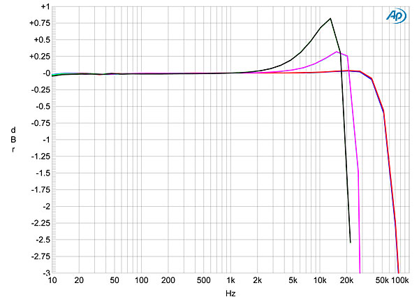

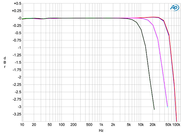

    Jeg har eid T+A dac8 og vet hvor stor forskjell det er på filterne.
    Dac`ene er forlengst blitt gjennomsiktige og beviset på dette er målingene. Vi kan gjerne diskutere lydforskjellene mellom de forskjellige filter innstillingene men det er vel utenfor scope. T+A Dac8 er kjent for sine filter og de store forskjellene det er mellom dem. Selvsagt er det åpenbare forskjeller også i hvordan de måler:
    Og her er FIR2 filteret med sine deilige forvregninger aka NOS dac:

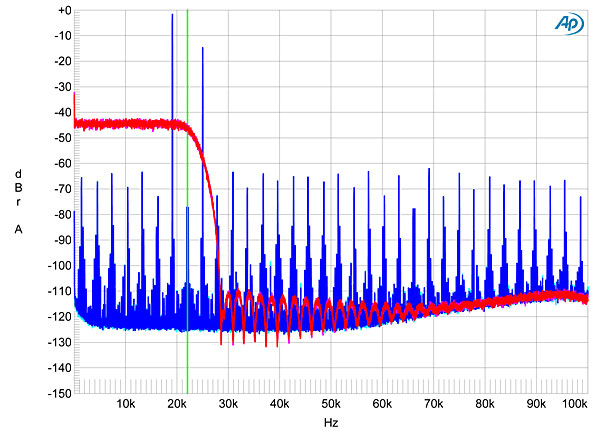

    Vis vedlegget 1014999
    Vis vedlegget 1015000
    Vis vedlegget 1015001
    Disse filterne tror jeg mange skal jobbe hardt for å høre forskjell på.

    Kaster man et raskt blikk på denne så ser det ut som dramatiske forskjeller, men mellom 10hz og 5khz er forskjellen under 0.25dB. Mellom to av filterne er det ikke mer enn 0.25dB forskjell noe sted mellom 10hz og 20khz.
    Selv mellom de to som har størst forskjell, så snakker vi ikke mer enn 0.5dB før vi når 8khz.
    Har man to høyttalere hjemme (ganske vanlig), er det 100% sikkert større forskjell i respons mellom de to individuelle høyttalerne enn det er mellom disse to filterne. Det er nok mulig å høre forskjell, men den er i praksis minimal.
