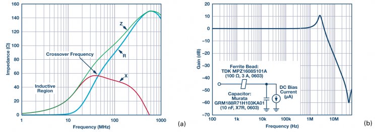

    Det vil jo være ganske imponerende å kunne høre slikt, siden effekten av en ferritt inntreffer ved noen megahertz og oppover. Så høyt i frekvens hører ikke jeg.
    https://www.analog.com/en/analog-dialogue/articles/ferrite-beads-demystified.html
    Vis vedlegget 552814
    Hos meg har altså ikke ferritter på strømkablene noen som helst hørbar effekt, hverken positiv eller negativ.

    De fungerer som resistive RF-filtre i et visst frekvensbånd. Under det båndet er de induktive, over er de kapasitive. Ved audiofrekvenser gjør de stort sett ingen ting. Ulike ferrittmaterialer fungerer i ulike frekvensbånd, så det er en fordel å vite hvilken støykilde man forsøker å stanse, f eks WiFi (2.4 og 5 GHz) eller 4G (450 MHz). Det er supraharmonisk så det rekker.

    De fungerer som resistive RF-filtre i et visst frekvensbånd. Under det båndet er de induktive, over er de kapasitive. Ulike ferrittmaterialer fungerer i ulike frekvensbånd, så det er en fordel å vite hvilken støykilde man forsøker å stanse, f eks WiFi (2.4 og 5 GHz) eller 4G (450 MHz). Det er supraharmonisk så det rekker.
    Supraharmonisk er definert som området fra 2 kHz to 150 kHz. Se området for LF og ledningsbåren HF støy i figur. Her er vi inne i ett område som ikke dekkes av EMC forskriftene og som derfor ikke har regulerte grenser. Ferritter har sin virkning høyere opp.
