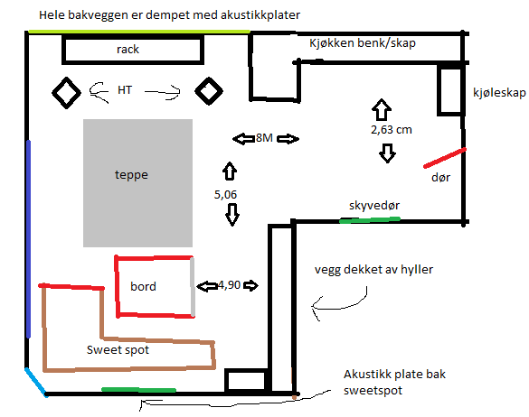

    Da har jeg gjort et forsøk på paint.
    Her er i tillegg et bilde som gir en viss indikasjon på vinkling, avstand fra vegg osv.
    Flere mål jeg bør poste?

    Takk Torstein, vinkelstuer er ikke enkle greier - jeg har ikke mye/god erfaring med det selv. Lydbildet blir nesten uansett symmetrisk, men en dempeplate på vegg i 1. Refleksjon foran venstre ht burde blitt vurdert. Basert på øyemål så kan det virke som du har en avstand fra basselementene og til bakvegg på ca 1m+. hvis den avstanden feks er 1.1 meter, så bør du få en solid dip ved ca 340/(4*1,1)= 77hz eller der omkring. Ved å flytte ht mot bakvegg så økes frekvensen på denne kanselleringen. Mao prøv med litt endringer i plassering og sjekk hvordan det høres ut.

    Hva er måla mellom ht og til lytteavstand? Du har nesten identisk rom som meg, men jeg har utgang til gang og trapp opp til 2.etg der du har vegg dekt av hyller.
    Jeg sitter dog ca midt i rommet med reclineren ca oppå der teppet ditt starter etter bordet. Jeg har prøvd flere plasseringer med sweeetspot men har falt på den jeg har nå. Lengdene er nøyaktig 2,9 m mellom alle punkter i trekanten. Jeg har toe in så kryssningspunkt fra mellomtone er 1,5 m bak meg. Sånn utfra bildet ditt ser det ganske identisk ut......
    Oppsettet gir her det beste lydbildet på alle parameter, inkludert bass og 3d bildet er enormt hvis opptaket tillater det. Jeg har i dag 800dia men hadde Ca akkurat samme posisjoner med 802 når jeg hadde de.

    Har ikke veldig mye erfaring med B&w.men har stusla litt med HT plassering. Mine tanker går på at man bør unngå like mål og Dobling/halvering av de. Så prøv å unngå samme avstander fra høyttalere til frontvegg som fra hodet ditt til veggen bak deg. Prøv også å unngå at avstanden fra høyttalere til sidevegg er halvparten så lang som avstanden fra hodet til veggen bak deg men også målet fra høyttalere til frontvegg.
    Som Kalle er innpå over her. Dippene i frekvensene kan du styre noe ved plassering og det gjelder å få de enten så langt ned i frekvensene at de ikke gjør noe, typisk under 35/40hz eller flytte de så langt opp at du kan ta de med akustikk tiltak.
    Dette er et helvetes arbeid, men det gjøres lettere om du tar ibruk målinger. Er mye lettere å finne dipper og topper. Ihvertfall å se hva som skjer når du flytter på høyttalere og eller sweetspot.

    Jeg lurer litt på hva det er du skal erstatte med evt.800 serien, hvilke utstyr du skal spille med og hvor stort rommet ditt er?
    Grunnen til at jeg spør er at dette er høyttalere som krever sin mann av utstyret man har for å få det beste ut av de. Selv har jeg gått gradene:
    805 dia med en sub (paradigm seismic) aktiv deling 65hz
    805 dia med to sub ( samme ) aktiv deling 50 hz
    802 dia med og uten sub. Her har jeg brukt mye tid på å leke med delefrekvens og gain, men endte opp på 40hz.

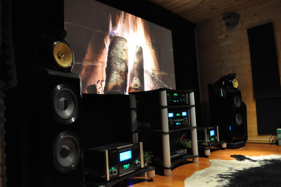

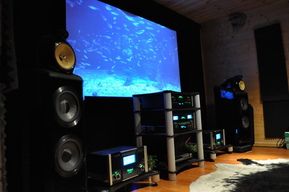

    Jeg fikk så muligheten til å oppgradere til 800 dia, og jeg gjorde det kun for å få noe mer nivå i mellombass. 800 er vanvittige høyttalere og trykksatte hele rommet på en annen måte en det de andre oppsettene gjorde. Hele lydbildet syntes jeg bar frukter av oppgraderingen, men det kom med en litt uventet artifakt på kjøpet om det i det hele tatt kan kalles det da:).........Jeg syntes det låt bittelitt slankere i mellomtoneområdet.Hmmmmm!......Jeg tilskriver det for dårlig demping av rom, og gikk til innkjøp av gardinskinne med tykke gardiner. Det hjalp godt, og lydbildet roet seg ned.
    i dag spiller jeg på 800 uten sub,er men vurderer å koble de sammen med stereosystemet for å se hva som skjer, og om det er mye å hente. I dag står subber kun i kinosammenheng men jeg vurderer å handle inn en større sub til kinoen, og kjøre fullfrekvent front.
    alphamales sutrekrok........ Her kan du se hvordan det så ut for et år siden.
