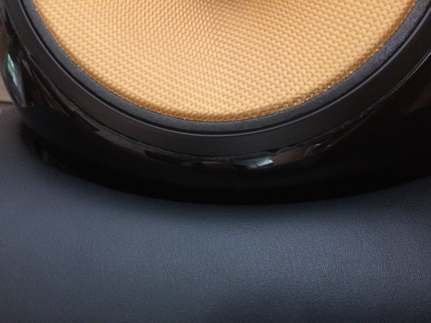

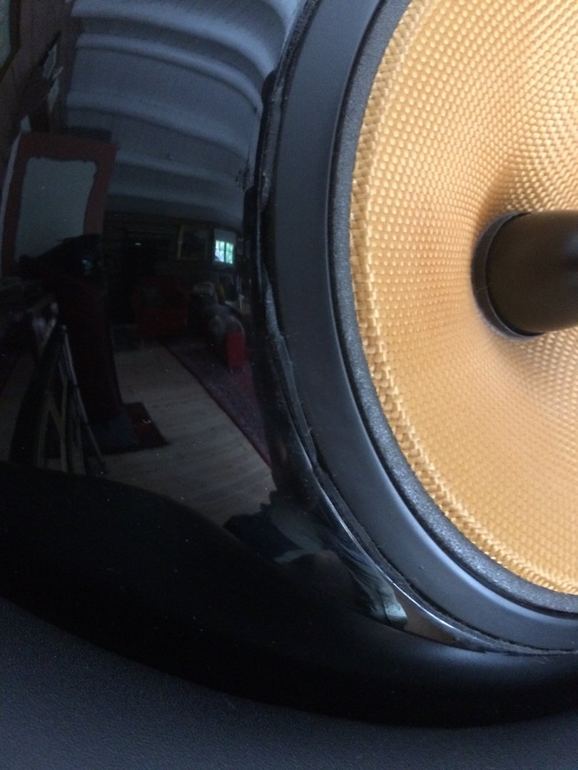

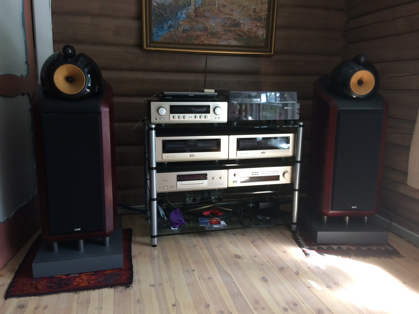

    Håper snart jeg kan melde meg inn som ny venn her, men trenger litt hjelp før jeg avgjør kjøp av et sett (gamle) Nautilus 800 høyttalere som jeg har på hjemlån/ prøve for tiden. De er i god stand og låter fint, men gummitetningene rundt mellomtoneelementene er rufsete. Jeg tror det kan skyldes at høyttalerne tidligere har blitt transportert uten at transportsikringen har vært montert. Selger hadde ikke transportsikringer da jeg skulle hente, men skaffet dem til veie før vi lastet opp.
    Det er trolig ikke problem å kjøpe og montere nye pakninger, men mitt spørsmål er: kan det være andre (ikke synlige) skader på elementet eller andre komponenter i forbindelse med dette? De ble i 2018 transportert fra Trondheim til Hedmark, sannsynligvis uten transportsikringer montert.

    Hei,
    Vis vedlegget 733188 Vis vedlegget 733189 Vis vedlegget 733190 Vis vedlegget 733191
    Dette har med alder å gjøre, og kanskje høyttaler har stått i sol over flere år. Gummi varer ikke evig, det er bare å bytte gummien rundt (mener den skal være å få tak i - så sjekk med med hifiklubben). Alternativt så kan garantert hele elementet (inkludert pakning) oppdrives. Tror ikke prisen er skremmende.
    Mellomtone for N800 delen heter (dette er mellomtone elementet)
    B&W N800 Midrange ZZ13013
    Usikker på om gummipakning er del her eller om den fås løst. Det beste er å sjekke med hifiklubben som nevnt; de klarer i det minste finne ut hvilken del det er snakk om (så kan den sannsynligvis finnes på ebay eller lignende).

    Hei,
    Pakningen mellom mellomtonen og marlan-hodet på N800 kommer som egen del:
    HH12960 - Front Isolator MF
    Dette er forøvrig den samme isolatoren som ble brukt på modellene med eget mellomtone-kabinett helt frem til 800 Series Diamond (D2) og kan nok sikkert skaffes fremdeles.
    Som TGB skriver kan sol og annet gjøre at denne sprekker litt i kanten som er eksponert rundt elementet. Dette behøver ikke bety at det som ligger mellom element og kabinett også er sprukket, men det kan nok være en god ide å bytte uansett. Om ikke annet enn for utseendets del.
    Presten:
    Det er litt tricky å ta ut mellomtonen, men det er bare å ta kontakt hvis du trenger noen råd og tips!

    Kan vel også tyde på at noen har dratt til skruen på baksiden for mye slik at pakningen tyter ut

    Takk for hyggelige tilbakemeldinger og tips gutter, men dessverre kommer de litt for sent (for meg). Jeg returnerte B&W'ene til selger allerede 13. juli. Ikke no' galt med høyttalerne, men de spilte ikke i nærheten av sitt potensiale på den begrensede plassen jeg har avsatt til anlegget. Det var også pga. den "vriene" plasseringa at jeg hadde dem på prøve. Heretter vil ht med bassport bak ikke bli vurdert hos meg. Synd, fordi jeg synes de var utrolig flotte. Jeg videreformidler
    informasjonen til selger/ ny kjøper.
