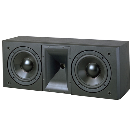

Det er en som har 3 stk. Klipsch KV-4 til kr. 2000,- pr. stk. på Finn. Jeg hadde en sånn en gang i tiden og var veldig fornøyd, men det er sikkert 20 år siden. Hvis de er hele og pene, så kan det være verdt et forsøk. Den har to 8-tommere og trøkker skikkelig til.

Disser er som du sier over 20 år gamle, gikk vel ut av prod. i 1997, har det ikke skjedd mye på teknologi siden da, ser Klipsch bl.a. skriver om nye drivere, titan diskant etc. Eller?

Jeg er ingen ekspert, men jeg tror ikke det har vært noen rivende utvikling på dette området siden KV-4 var i salg. Den er uansett ganske rimelig forutsatt at den er i topp stand å gir garantert trøkk og klar tale som du er ute etter. Om den passer til deg og ditt oppsett kan jeg ikke svare på :)

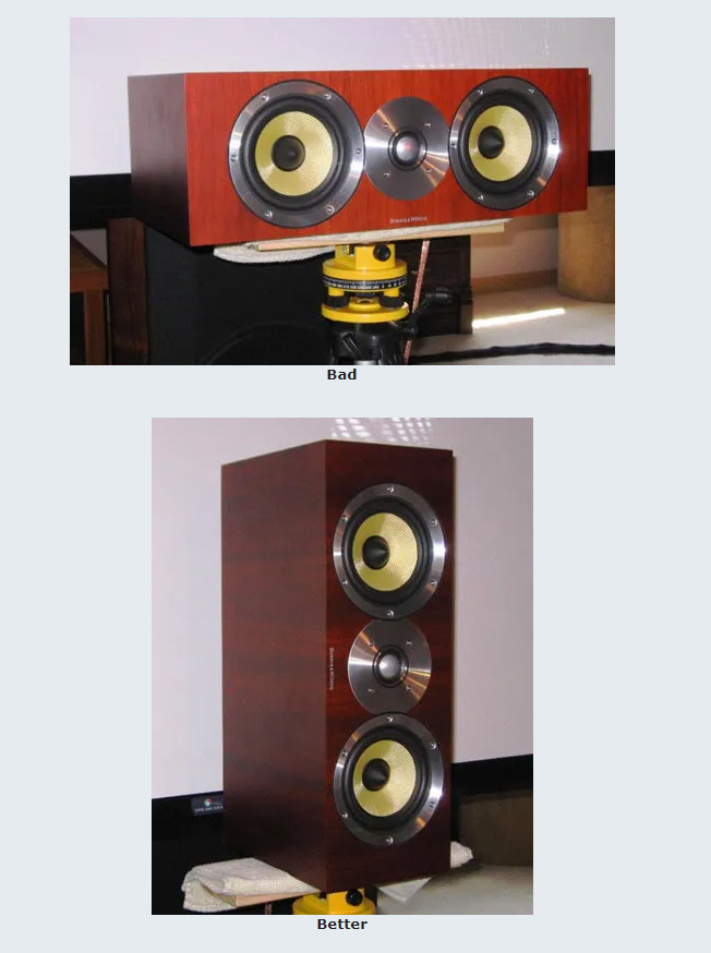

Nei, de som har skjønt det lager senterhøyttalere med vertikal plassering av diskant/mellomtone. Den eneste rette løsningen. Grunnen til at mange lager de horisontalt er ene og alene for at høyttaleren skal bli lav nok, mange sliter med å finne plass til en høy senterhøyttaler. Horisontal diskant/mellomtone låter rart, blir aldri naturtro.
https://forum.blu-ray.com/showthread.php?t=89614

Har en slik i hjemmekinoen sammen med samtidens CF-3, og det er ikke senterhøyttaleren jeg vil bytte ut med det første for å si det slik. Når det gjelder spiss og hissig lyd fra Klipsch, så vil jeg, såfremt man ikke er overfølsom på slike lyder, uten videre si at enten er de ikke innspilt, eller så avslører de svakheter tidligere i kjeden.

Akkurat dette med diskant over mellomtone på senter er nøkkelen, har bare hatt slike senter-høyttalere her de siste 10 årene (B&W). For meg er det bare et mysterie at ikke alle lager høyttalere på denne måten.

Men det er vel i utgangspunktet bare å sette vanlig 2-veis senter vertikalt? Slik som XTZ 99.26 Shielded MK2 som jeg bruker kan man rotere diskant 90 grader (disse kan brukes både som par og senter). ;)

Jepp, man kan fint rotere en liggende senter så den står. Da blir den jo veldig høy, og er ikke sikker på om resultatet blir like bra som en senter som er konstruert med vertikal mellomtone/diskant i utgangspunktet. Men det er jo bare å eksperimentere.
