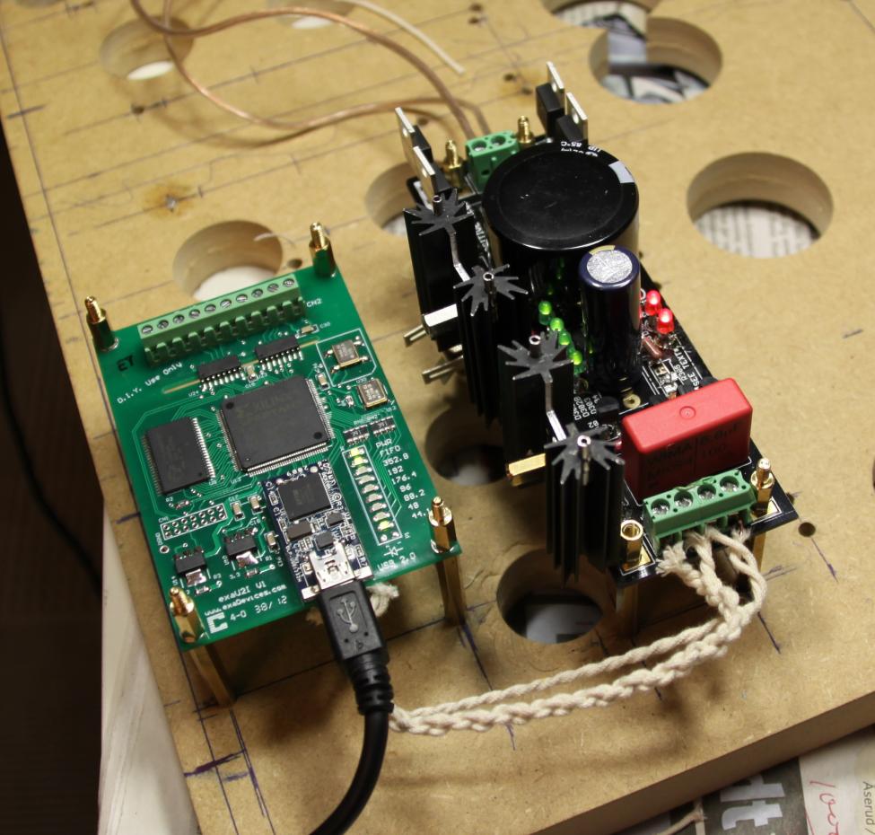

    Har planer om å drive ExaU2I med power fra 5V lithium batteri i stedet for USB-power fra PC. Noen som har tips til hvor man kan skaffe noe sånt?
    Du setter strøm på Exaen og måler hvilken pinne som har +5 volt.
    Mener å huske at det er den helt til høyre sett bakenifra.
    Den pinnen som går fra kontakten og ned på printet klipper du.
    Minusen beholder du.
    Så lodder du på ny minus og ny pluss som tilkobles batteriet (eller annen PS)
    Det er enkelt å lodde på de da det er god plass på printet lengre ned. (mål hvor 5 V + og minus havner)
    Litt knot å lodde på helt oppe ved kontakten, som sagt følg spenningen ned på prinet under og lodd der.
    Fyr løs.
    Fyr løs.
    Yo
    Vis vedlegget 293362
    jeg la jo ut fine bilder av dette med røde piler og alt.....
