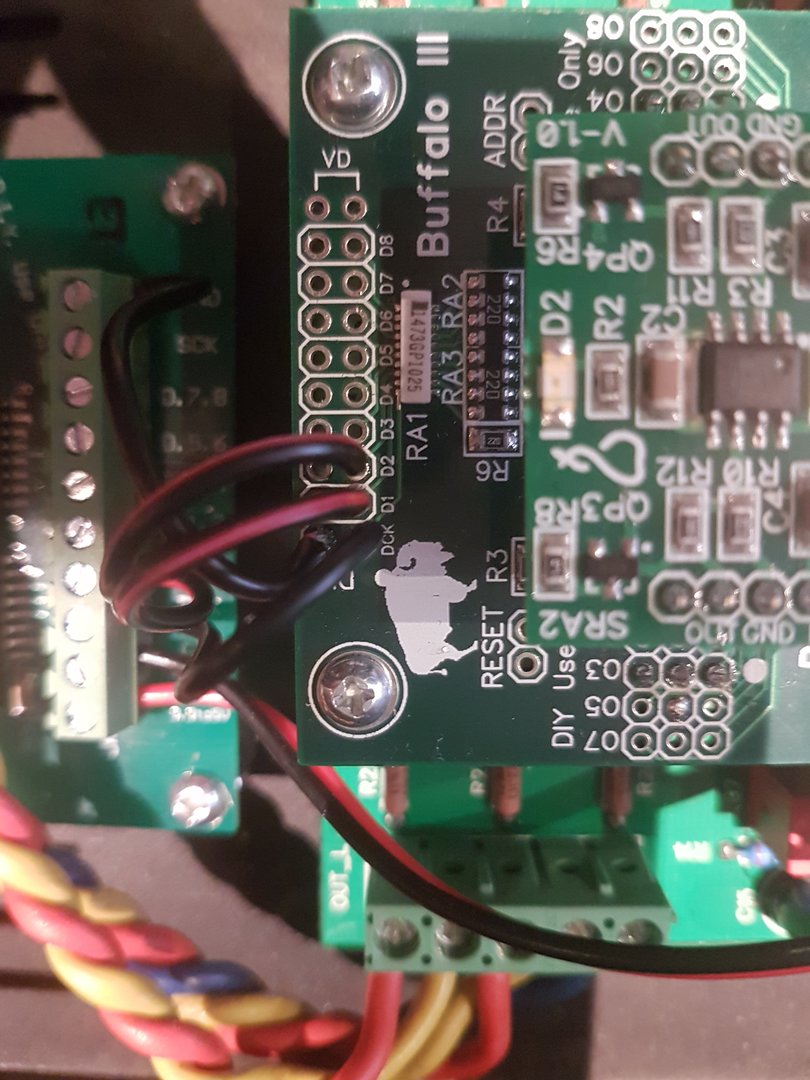

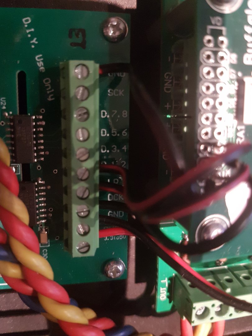

    Hei. Noen som har tid til bekrefte koblingen mellom exa og Buffalo III?
    Driver å bygger noen Buffalo III som har ligget lenge i eske.
    Det blir ikke lyd. Mener jeg har forbindelse mellom pc og exa i orden nå.
    Men kan noen hjelpe meg med koblingen mellom exa og Buffalo?
    Kobla nå:
    exa - Buffalo
    3.3v - i2c 3.3v (Har målt 3.3v på exa)
    GND - i2c GND
    DCK - DCK
    LR - D1
    D.1.2 - D2
    GND - GND (Har prøv med og uten denne)
    Kobla nå:
    exa - Buffalo
    GND - i2c GND
    DCK - DCK
    LR - D1
    D.1.2 - D2
    Hei, dette er riktig, mvh. Alf

    Hei og takk for svar.
    Da skal begge jordingene være der? (Den fra i2s + den opp ved inngangene, den jeg har prøvd med og uten)
    Ingen ting som skal på den VD tilkoblingen?
    Hva er qobuz?
    Jeg har foobar2000 og fått driver fra exa.
    Når jeg trykker play i foobar2000, lyser 44.1, FIFO og PWR på exa kortet.
    I følge beskrivelsen fra exa skal det da være i orden mellom pc og exa kortet av det jeg har forstått?
    Skal jeg gjøre noe med dip-switchene?

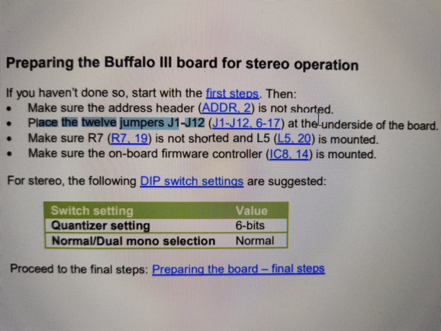

    Legger ved beskrivelse hvordan den skal settes opp for stereo.
    Skal ikke de punktene være på plass fra før, utenom laskene j1-j12?
    De laskene har jeg loddet på.
    Har målt spenning fra strømforsyninger og de leverer 15v og 5.25.
    Skal ikke de punktene være på plass fra før, utenom laskene j1-j12? Det er mulig, men om du har sjekket så skal det jo være i orden.

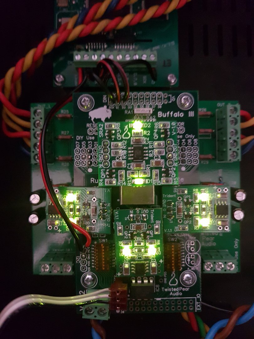

    Mener å huske at der skal være en motstand på hver trident V1.1 (markert med rød strek).
    Sjekk at output på hver trident er hhv ca 3.3V, 3.3V og 1.2V.
    Om du har 5.25V på out på hver trident.... så er nok dac kortet dødt (men fremdeles verdt å sjekke om der er liv med motstandene på plass).
    Jeg husker ikke verdiene, men kanskje noen andre har noen gamle tridents de kan måle fra?
    Edit: Lite trolig at DAC har tatt skade. R4 er koblet til "IN" på kortet ikke "OUT". Verdiene på motstandene er 10ohm for 1.2V trident og 20ohm for 3.3V.
    Se post #1108
    LMC
    03.08.2006
    25.061
    13.638
    Drøbak
    46
    sitter vel noen overflatemotstander der ser det ut som....
    gwikse
    10.02.2006
    1.091
    253
    Det er C3 (under smd`n) og R4 (over smd`n). Regner da med at det er R4 som er through hole resistoren jeg snakket om og C3 er SMD cap`en iom at der ikke er noe annet C3 kan referere til på printet (under C3 er det ingen komponenter).
    Jeg fant ett ubrukt trident V1.1 sett i en skuff her. De to 3.3V tridentene skal ha en 20ohm 1% metal film og 1.2V trident skal ha en 10ohm 1% metal film.
    Edit: btw det er lite trolig at R4 justerer output. Da det er kontinuitet mellom "IN" på printet og ett av resistorhullene, mens der er ingen kontakt til "out" på printet (DAC kortet er neppe ødelagt).

    Full Lyd
    20.09.2016
    Skal se om det er som gwikse sier. Kan være jeg har glemt de motstandene.
    Jeg har 1,3 ut på 1.3 og 0 ut på de to andre.
    Så har noe å finne ut av nå.
    Reaksjoner: LMC
    LMC
    03.08.2006
    25.061
    13.638
    Drøbak
    46
    med null ut blir det neppe særlig action
    Full Lyd
    20.09.2016
    Da ble det lyd :)
    Det manglet motstander på tridenter.
    Jeg måtte også kortslutte PB4 og GND for det var noe galt med volum.
    Viste seg at jeg har den nye typen, så alle DIP switcher måtte over i OFF.
    Takk for hjelpen.
