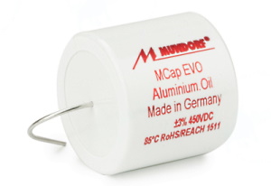

Dette kjøper jeg glatt!😀 Noe av hensikten
med denne cappen er å forhindre at stor energi nedover i frekvens når hornet ved en eventuell ulykke. Jeg deler mot hornet på 650hz og bruker en cap på 68uf. Mundorf evo alu/oil. Dette blir kanskje riktig og bra nok.
Det som jeg lurte på innledningsvis, var om en bypass cap i en anstendig kvalitet vil heve lydkvaliteten.

Forbedre...... NOT. MCap Evo er fremragende til dit bruk ;);)

Nedre knekkfrekvens på filter kan gjerne være 1/10 av det du tenker å bruke på det aktive filteret, fase starter å dreie langt før -3dB punkt. -3dBbør i alle fall være halvparten, helst mindre. Med 650(65)Hz og 8Ohm, så blir det 300µF. Test bypass med det hjertet behager.

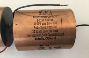

Duelund anbefaler å teste ut bypass med 0.01uF. Som sakt så gjort, da med en av de beste capper som finnes. Nemlig Audio Note Silver. Dette endret hele horntoppen min. Jøss for en endring. Langt mer smoot og den hardheten jeg hadde forsvant. Uten tvil et løft! Spennende å lage nye målinger med Audiolense.
Dvs at jeg bypasset MCap EVO Alu/oil 68uF med Audio note Silver 0.01uF.

Hva mener du med «by passes»? Kan du klusse ned ett skjema på ett ark og legge ut. Tenkte å bestille en sånn au silver muligens.

legge i parallell.......
jeg bruker Duelund silver 0,01 å bypasse filmkondisene i powersupplyet i mine 300B blokker
