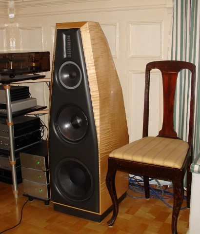

    Mine kardioider ble ihvertfall riktig bra. Endelig en jevn bassgjengivelse uten store berg og daler, og det i et vanlig boligrom uten akustisk behandling.
    Vis vedlegget 552679
    Vis vedlegget 552680
    Vis vedlegget 552681
    Elementet på baksiden er fasevendt og forsinket med 1,6 ms for å suge opp lydbølgen som kommer rundt hjørnet fra frontelementet. Det skaper en null rett bakover og ingen refleksjon fra veggen. Rett forover summerer elementene seg derimot i fase og gir +6 dB sammenlignet med ett enkelt element. Basselementene er Beyma 12-tommere med ca 100 dB følsomhet drevet av hver sin 200-watter, så tingen er i stand til å lage litt lyd.
    Er denne virkning til stede like så godt om du flytter høyttalerne dine til et annet rom?
    Skaper også denne tidsforsyvningen en form for push pull effekt for bassene, eller har de hvert sitt kammer?
    38.749
    39.893
    De har hvert sitt kammer. Tidsforsinkelsen gjør at de ikke kan stå i samme kammer. Jeg har ikke testet i noe annet rom, men jeg ser ingen grunn til at det ikke skulle fungere i hvilket som helst rom. Det ville være nødvendig å justere eq-profilen etter frekvensene for stående bølger i det rommet, men kardioideprinsippet og spredningskontrolken forøvrig påvirkes ikke av hvilket rom høyttalerne står i.

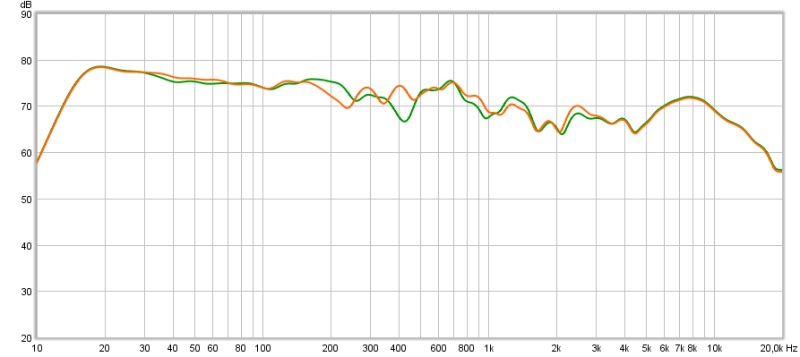

    Grafen nedenfor er egentlig for noe helt annet, men viser samme frekvensgang som kardioidehøyttaler med og uten eq og lavpassfilter.

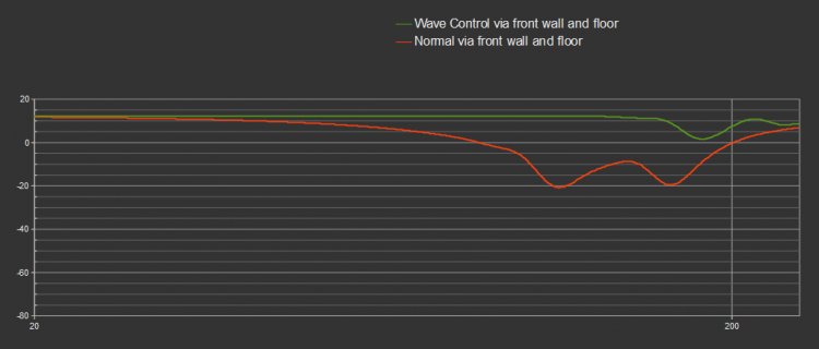

    Jeg har sett på en litt annerledes approach, den går ut på å forsøke å få høyttaleren til å ta med seg framveggen til en viss grad. Har simulert litt ved å summere lyden direkte, via framvegg, via gulv, og via både framvegg og gulv.
    Her er hva jeg har kommet frem til så langt:
    Når man inkluderer flere flater jevner dette seg noe ut, men samtidig ser det ut til at den annerledes plasseringen av bassene også slår positivt ut på andre refleksjoner også. Dette kan selvsagt være spesielt positivt for opplevelsen av høyttalere med mindre drivere uten spesiell kontroll på spredningen. Det gjør det også lettere å integrere mot en kardioide lenger oppe, men fortsatt under Schröder.

    Jeg testet litt med ulike frekvenser, avstander mellom driverne og avstand til frontveggen. Det virker som om denne løsningen er ganske forutsigbar så lenge avstanden til framveggen er rimelig kort. Imidlertid vet vi jo at det som skjer mellom høyttaler og frontvegg er ganske likt det som skjer mellom lytter og bakvegg. Så om man har høyttalerne midt i rommet, og sitter ganske tett på bakveggen, burde man få omtrent samme effekt. Man kan også lage ulike EQ-presets for ulike veggavstander.
    Vel, poenget er kort og godt at om man har et rom der høyttalerne må stå relativt nær framveggen (under 1 meter mellom bassdriver og framvegg) er dette en løsning som gir større forutsigbarhet i bassen enn kardioide. En kardioide må rett og slett ha en del mer plass, og dette lar seg forklare på en ganske fornuftig måte:
    Se for dere en dipol. I et ekkofritt rom gir den en ren utfasing ut til hver side. Det betyr at man i prinsippet skulle kunne absorbere det som kommer ut bak høyttaleren, og lytte kun til det som kommer ut foran. Det fungerer om man har en viss avstand til framveggen, og gjør absorbsjonen der. Men om man lukker hele baksiden inn vil dipoleffekten opphøre. Man er med andre ord avhengig av det driveren sender ut til sidene, både fra baksiden og fra fremsiden av membranen.
    Så hva om man plasserer dem nær framveggen? Da får vi en annen type utfasing. Lyden foran høyttaleren er summen av lyden fremsiden sender fremover, og lyden baksiden sender fremover. Men om vi legger til den energien baksiden sender bakover, altså reflekterer den fra en veldig nærstående vegg, vil man også sende den energien begge sider av membranen sender bakover via veggen, og fremover så den blander seg med direktelyden. I sum er den energien lik, og da blir det kun et spørsmål om fase. Så lenge man befinner seg innenfor en bølgelengde eller to er det egentlig ganske uinteressant hvilken del av dette som er en følge av rommet, og hvilken del av dette som har med høyttaleren selv å gjøre.
