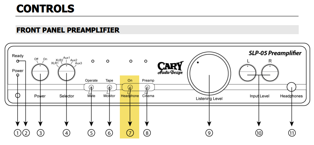

    Ok, kun erfaring med slp 03 og der var det et problem på en del av dem. Må alle rørene være i når den er påskudd, eller kan man droppe å sette i rørene som går på hodetelefon delen f. Eks? Tenker da i forhold til å spare timer.
    Jeg gjør det ennå enklere enn å ikke montere rør.. Jeg skrur bare av hodetelefon-forsterkeren med bryteren på forsiden.
    Hva som skjer hvis rørene ikke er montert, og bryteren blir påskrudd er ukjent.
    Ref Cary SLP-05 User Manual
    " 7. ON/HEADPHONES In the UP position will engage the headphone amplifier in the SLP 05. You should turn off your power amplifier when listening to the headphone section. "
    Keevenru
    11.06.2017
    246
    238
    Vis vedlegget 700337
    Ok, det var lurt 👍 må få testet ut en slik neste gang det kommer ut en på brukten 😊
