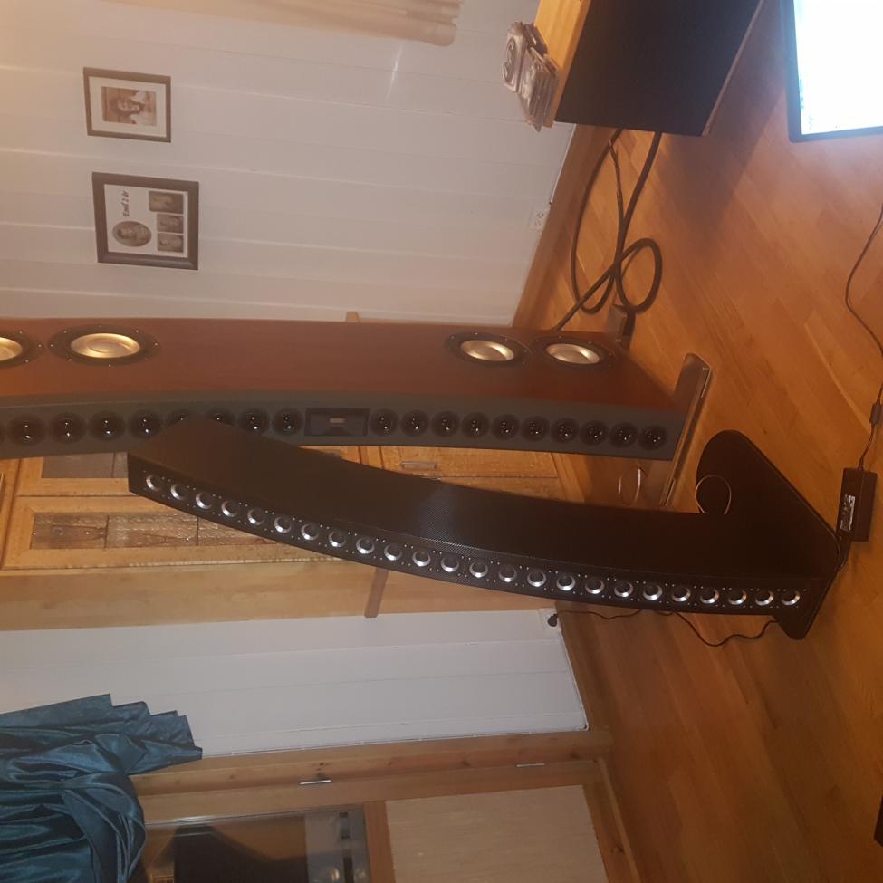

    Heiste opp understellet på Maseratien og tok på scooterdressen etter at YR og Norsk Folkehjelp opplyste om ny brøyting på Toten.
    Etter en beroligende kaffe gikk vi løs på filter og Dirac.
    Subber ble lånt av Bendits med en delefrekvens på 120 hz / 48 db/oct som utgangspunkt.
    Disse CBT gjør akkurat som lovet, lyd over alt, ingen ego-sone. Det ble mye spilling, noe vi vanligvis ikke gjør etter 1.gangs tuning.
    Og håndverket? Repeat fra tidligere prosjekter. Ikke rart at jeg kvier meg for nybygg.
    Lukket
    25.05.2015
    186
    61
    Lysaker

    Hei dere ser spennende ut de der !
    Hvilke bredbånd elementer er brukt ?
    Mvh Lukket

    Har skikkelig lysst å høre de der jeg også. Og du bor jo ikke så langt unna. Problemet er jo transport. Går det noe busser til Toten?
    Tar du toget til Moelv eller Gjøvik kan jeg forestå resten av skyssen. Du tar sikkert med deg REWen din også :) ?
    Slettes ikke umulig det.. Har du bruk for den?

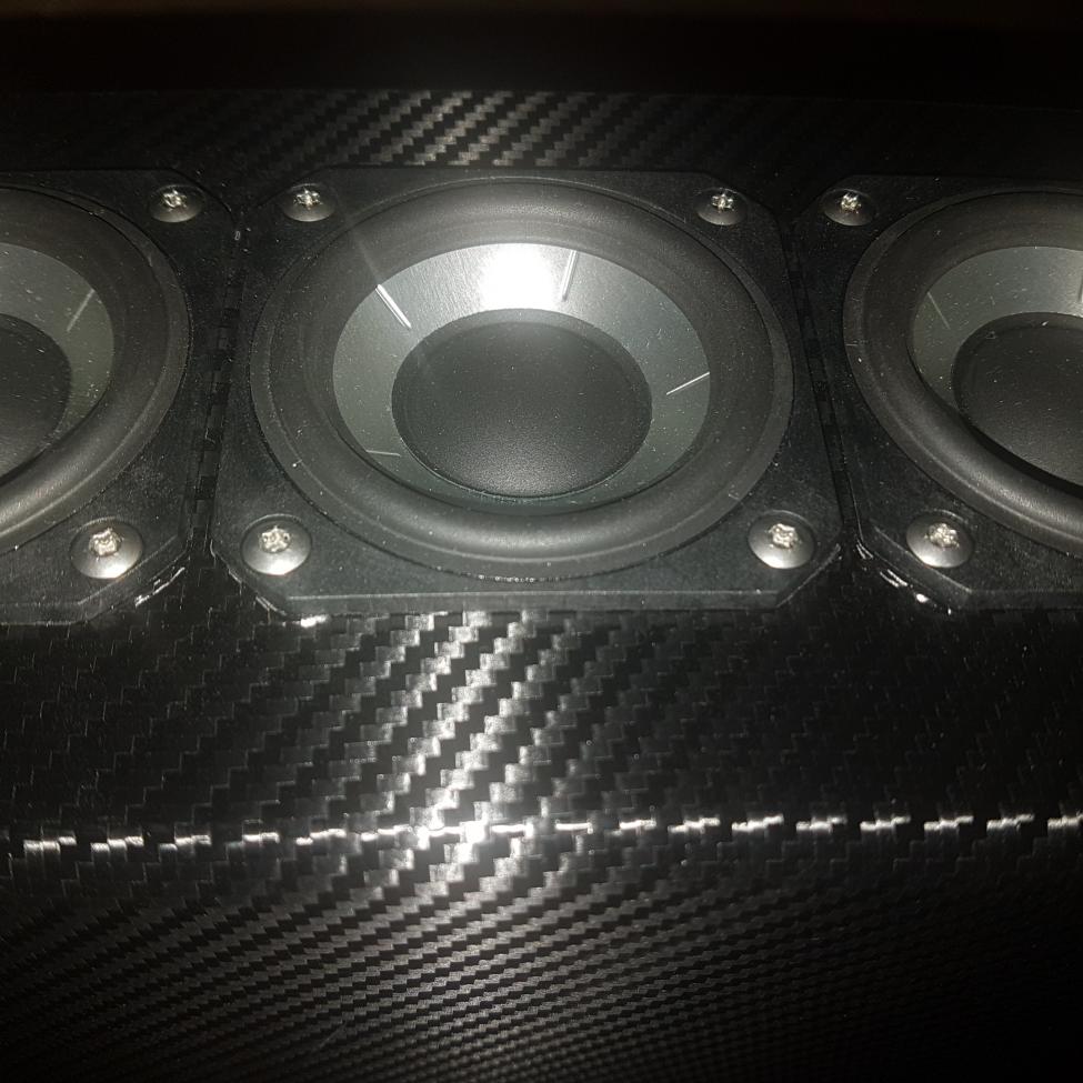

    Lukket (meieri): Enhetene er SB Acoustic SB65WBAC25-4
    Retep: En REW kommer garantert til nytte for helhetsbildet (har ikke tenkt å røyke den ;-) ). Dato kan avtales med direkte med Inselwind.

    De heter SB65WBAC 2.5".. Kjøpt hos Dynabel.no
    - Forøvrig utrolig god service og tilbakemeldinger fra det firmaet. :)

    Hvordan "spellær" den nye som ser ut til å ramle bakover hvert øyeblikk, mot det andre bue-prinsippet - hva "lyd-levering" angår?
    Mangler den brystklang i stemmegjengivelse (i forhold), siste kreasjon med 2.5-tommere?
    Kan du høre mer ro i lydbildet på den store, som følge av bedre kabinett?

    Har bare blitt en liten time med lytt, så lar det gå noen dager til før det blir for mye bedømming

    Kortversjon:
    Akvarellpensel kontra laser. CBT er mer en god familiebil med stå- og sitteplasser rundt om mens Bendit er en Bugatti Divo.
    CBT mangler ikke brystklang (tuner inn til ønsket mengde).
    Ja, den store Bendit har ekstremt dødt kabinett i forhold til alt annet, men til > 20 x kostnaden.
    CBT roper dog ikke med kabinettklang, ikke helt engelsk..

    Jeg må legge til at SB65WBAC 2.5" er et meget godt element som gir en veldig ren lyd.
    Bør vurderesuansett hvilken type linjekilde man vil bygge.
    Noe justering i øvre mellomtone og lyden er glatt som ei curlingbane.
    Vi spilte bl.a Bach's Toccata & Fugue på CBT (med godt skyv fra subbene i Bendit). Stor lyd, i hele stua.

    Hvordan ble marginene på hulltakingen kontra hva elementet dekker? Med terminalene så ser det ut til det er snakk om 1-2 mm "overdekning" med et sirkulært hull - alternativet er å få mer "overdekning" men da må det tas en utsparing til terminal? Jeg vurderer lignende elementer selv, men med enkel maskinpark - riktignok hullkopp så blir det tidvis behov for nettopp margin på 1-2mm...

    60.5mm. Gis desverre ingen rom for noe spesielt med slingringsrom. Lag en fresemal/jigg alternativt for overfres..

    Et tips er å få laget fronten hos Trestokken Snekkerverksted AS (tlf 975 73 445) som freser med CNC.
