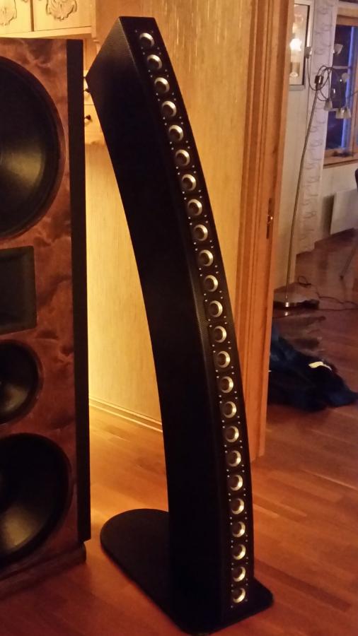

    Orangefargen fallt ikke helt i smak hos flere, så besluttet meg for å få dem foliert i sort matt utførelse.
    Må også innrømme at det gjorde seg ganske godt :)..

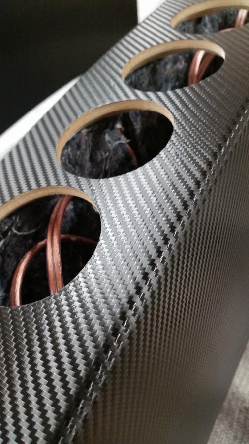

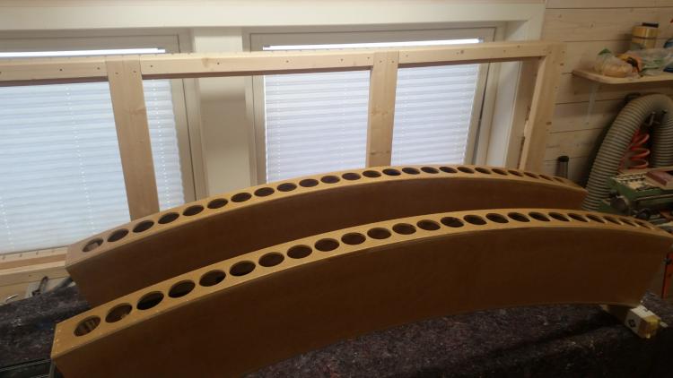

    Har stått stille ei stund med CBT'S, men har endelig tatt meg tid til å dra de frem igjen. Monterte alle 24×2 elementer i dag og har latt de spille en stund.. "Togskinnene" er koblet riktig, motstandene funker etter hensikten, så da er det klart for å få montert de inn i kassene til helga.. Vil da samtidig vie ganske mange timer i verkstedet i håp om å få de snarlig spilleklare :).. Gleder meg!!!

    Da er de ferdig limt, etter at "Togskinnene" er blitt festet innv mot ryggen. Avstivninger & Asfaltmatter rund baut..
    Har også frest ut ei luke bak hvor +/÷ stikker ut. Der kommer det etterhvert ei terminalplate. - Og denne gangen med WBT-Høyttalerkontakter, men kun fordi jeg hadde de liggende på lageret.. Ellers har jeg blitt veldig glad i Speakon Neutrik sine briljante koblinger :).. Billig og profft.. Har tidligere finért og lakkert flere høyttalere, men velger nå og la disse bli foliert.. Kanskje Carbonfolie? Håper og tror at de vil være spille/salgsklare ila uke 8..

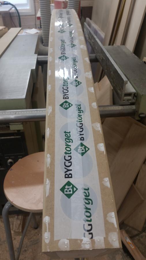

    Skalker hull med tape slik at det ikke kommer inn støv ved fresing og pussing. Planen er å få laget "sokkelplate, terminalplate samt lakke etpar strøk på alle flater som skal folieres.. Tror de allerede kan folieres til uka. Gøy!

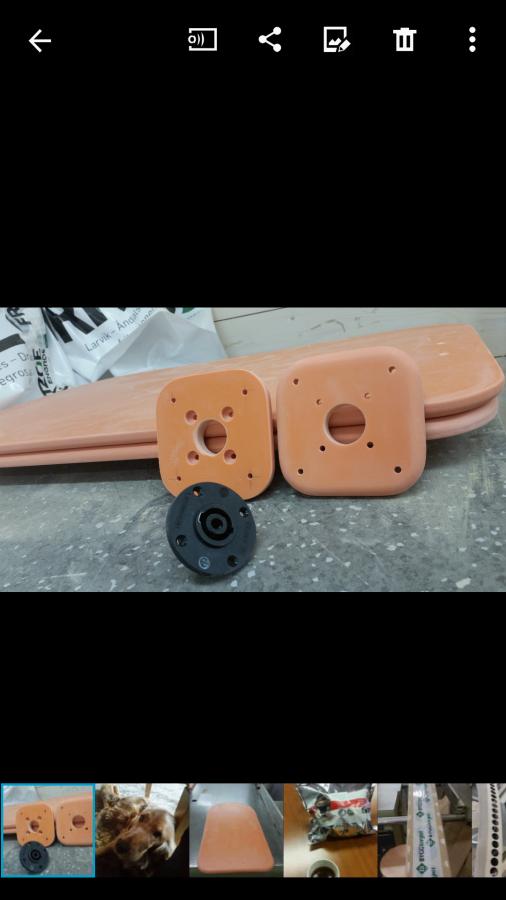

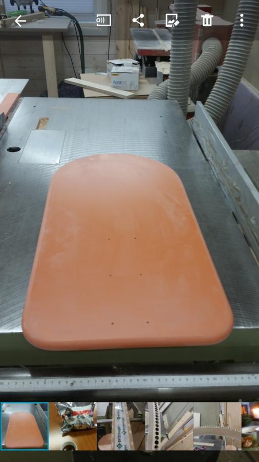

    Går litt i snegletempo idag og i morra pga all skisport, men kommer nok uansett i mål. Sokkelplate i corian er klar for foliering.. terminalplater er up next etter at gutta har tatt gull.... igjen ...;)
    Vingler litt mellom speakon og WBT-sølv som jeg har liggende.. Ser desverre ingen fordeler med WBT fremfor PA-kontakter.. forutenom manglende "Bling-effekt"... Har selv vært uheldig og sparket lett borti høyttalerkabler tidligere, og dermed bøyd bananene. . Med Neutrik slipper man spader , bananer og annet tjukt "bremsegods"... Okei, der klarte jeg å overbevise meg selv... Hvis noen ønsker seg WBT's så send meg en PM .

    Terminaler er ferdige, med forsenking bak for mutter.
    Kasser er også ferdige sparklet og pusset × 2, så da blir det etpar strøk med lakk i morgen før de sendes bort...

    Gjenstår en kjapp runde med gulvkost og støvsuger'n, så er det klart for foliering..
