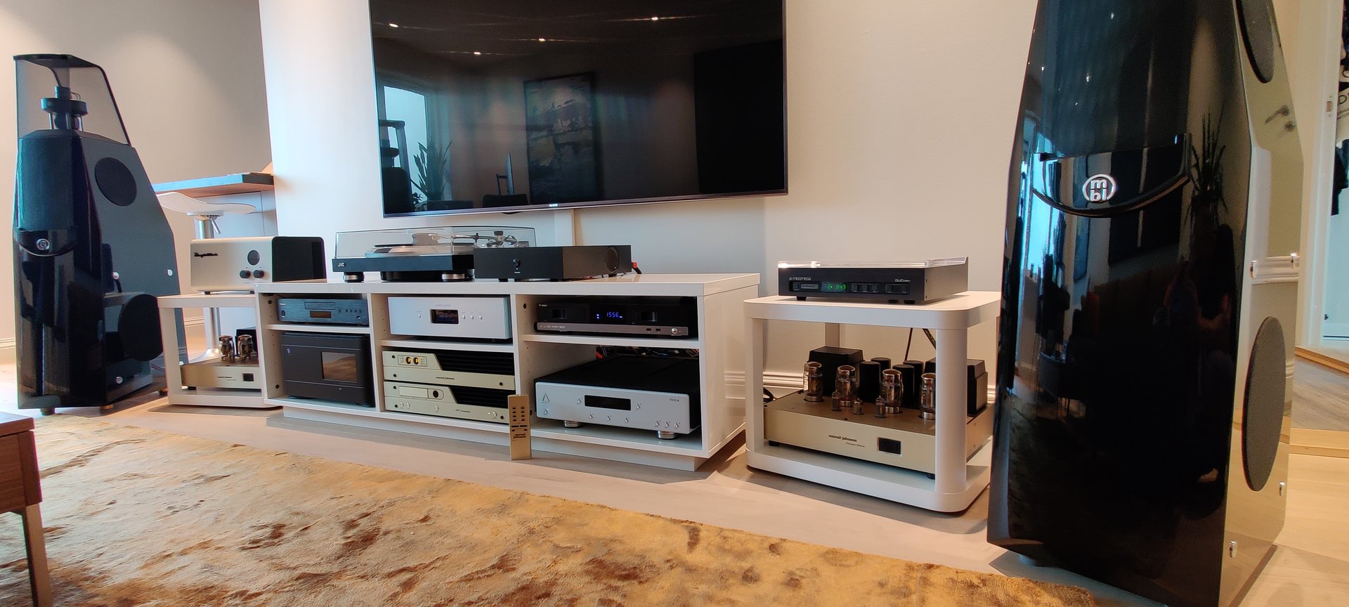

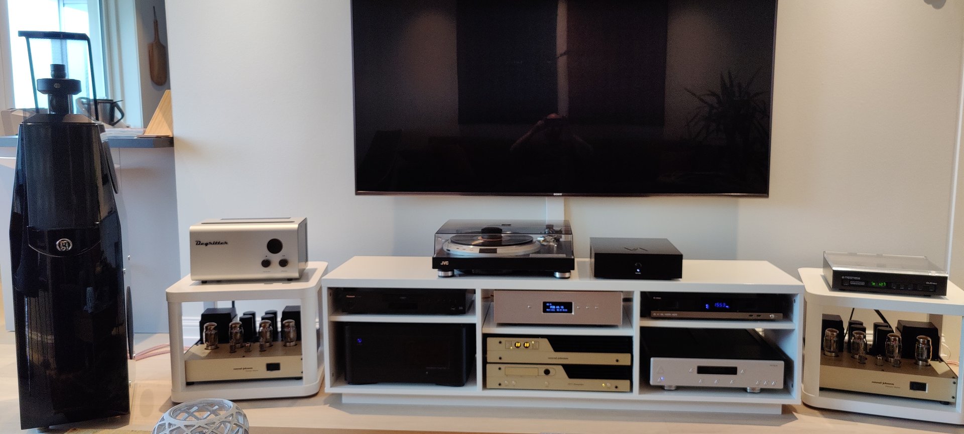

    ThomasN, fantastisk alter. At Conrad klarer dra MBL overasker meg litt , men samtidig har tiden lært meg at verden er ikke lineær. CJ er nydelig utstyr. Driver noen horn med dem selv.
    T
    ThomasN
    Det er Vera Audio som drar MBL. Bruker kun CJ på mellomtone/diskant. Eller fra 170hz som delingen er mellom høy og lav. Det fungerer meget bra 👍
