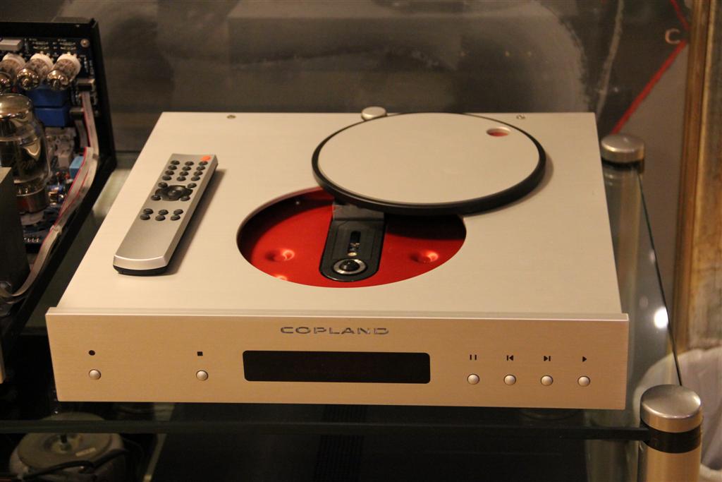

    Ny cd spiller
    Top-Loader
    Spennende, noen som vet noe om pris?
    Test etc?
    Hadde CDA823, som var en meget god spiller.
    gismo
    Litt tidlig med test av denne da den ikke er i salg ennå. Det ble spilt på en prototype under Hortenmessa.
    Prisen blir muligens 45000,-
    Noen som har hørt, lest eller sett noe mere om Copland sin nye cd-spillere?

    Det har vært noen problemer med produksjonstart i kina.men den er snart på vei . Synd Cd spilleren ikke får ekstra inngang
    Akustisk Bureau
    05.05.2009
    Hei.
    825 er korrekt på vei. Noen spesifikk dato har vi ennå ikke fått.
    Viktig å presisere at Copland er produsert i Danmark. Det er overhode ikke noen
    produksjon i Kina. Sjekk gjerne opp med oss først hvis dere er usikker på fakta rundt dette merket ;)
    Dac'en vet vi dessverre ikke noe mer om per dags dato annet enn at den kommer i 2010 og blir produsert i Danmark.

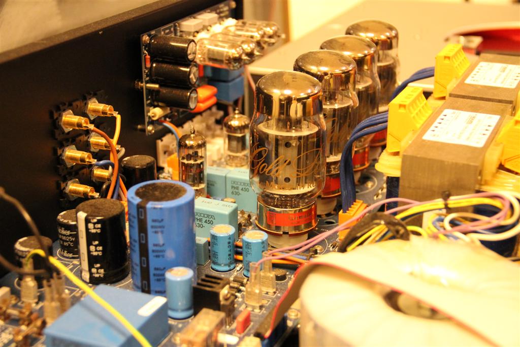

    Er det noen som har konkrete råd vedrørende:
    a) Hvilke 12BH7 og 12AX7 kan passe som alternativ til de originale i CTA-405? Ønsker mindre pågående diskant, og gjerne litt mer fylde i mellomtonen.
    b) Er det noe å hente ved å bytte ut KT88 EH?
    c) Hva MÅ man være obs på under / etter slike rørbytter? Er biasjustering egentlig nødvendig ved andre 12BH7 og 12AX7 bytter.

    Dersom man har god råd , finnes det kt-88 nos rør , de er ikke billige ( kjøpte akkurat ett par kt-66 Marconi / gec....forferdelig bra rør.
    De gec rørene med klart glass finnes å kjøpe , de er slett ikke billige , men er det røret som russerne har kopiert i årevis.
    Kopien genalex "gold lion" er tro kopi av utseende , jeg har hørt gec i Air tight , og det låter himmelsk til kt-88 å være.
    kanskje Motron har gec kt-88 , men regn med å bla opp greit med gryn.
    Budsjettmessig tror jeg det er greit å prøve 4 gold lion til beskjedene 2k hos upgradeaudio .

    Biasjustering er nødvendig ved bytte av effektrør kt88
    dette er en enkel oppgave som løses med ett relativt enkelt multimeter fra biltema om man ikke ahr tilgang på feks fluke.
    fluke er nok mere nøyaktig , men bt sine viser jo likt , slik at om det skulle bli noe forskjell fra presisonsmeterne vil forskjellen være lik på alle rørene , og alle rørene vil kunne måle likt.
    sørg for matchede par , pr side , eller matchet kvartett.
    Last på utgangsterminalene skal være tilkoblet under biasjustering , enten med høyttalerkabler eller feks motstander 4 eller 8 ohm under justering av bias.

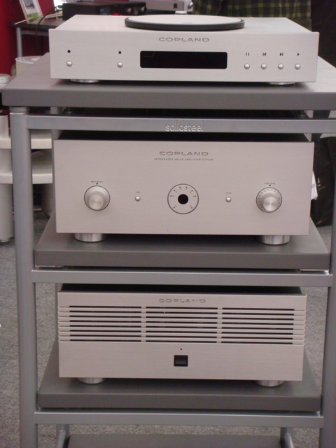

    Her er et foto av Coplands nye CDA-825 og den nye effektforsterkeren, som kommer senere i år. 825 er tilgjengelig nå. Prisleiet blir 40-45.000. En god og informativ review kan leses i mai-nummeret av HiFi Choice. Effektforsterkeren blir en 120 watts rørforsterker. Mono-versjoner skal også komme. Dessuten ventes en separat DAC, basert på 825 sin digitaldel, i løpet av året. Fotografiet er tatt under High End i Munchen sist helg.
    Copland forhandles og demonstreres av Akustisk Bureau i Oslo.
    Mer informasjon om dette fra Akustisk Bureau.

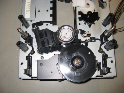

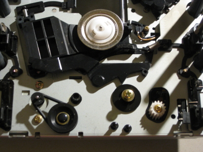

    Hej Copland-venner,
    Jeg har en Copland CDA-288 Mk. II s.e. i sort, som jeg er enormt glad for. Den har jeg sat en nyere lclock og separat trafo i, og det gav et pænt løft.
    At den også har Teac drev er et must, da jeg har haft mange Teac VRDS drev i de sidste manskiner, og foretrækker klart dette.
    Jeg kan se, at der var een (Jarl) som spurgte for langt tid siden om der var nogen som havde erfaringer med at reparere skuffedrevet på Teac VRDS drev.
    Derfor har jeg lavet en lille vejledning, som jeg håber I kan bruge. I er selvfølgelig velkomne til at stille spørgsmål.
    Det cmk-4 drev som sidder i Copland CDA-288 er det grønne plastikdrev. Det har en Sony KSS-240a laser, som er tandhjulstrukket. En VRDS 10 har et metaldrev med en anden laser på er på skinner med magnetdrev. Men uanset, valgte Copalnd det grønne plastik drev ud fra lyttemæssige betragtninger. Det er simplere og har ikke hall motor, men lyder bedre.
    Den skuffe som sidder på dette drev, har et dobbelt tandhjul, i hvid nylon, som bliver skørt med tiden. Det kan godt købes, f.eks. her:
    http://www.chsinteractive.co.uk/electrical-components/misc/vrds7-gear-2step-door-teac.htm
    Det er et to-step gear. Det er meget let at skifte, og jeg vl her give et par tips:
    Tænd maskinen, og tryk eject. Sluk maskinen med åben skuffe.
    Skru det store låg af maskinen med de 4 små unbrakoskruer, to i hver side.
    Skru den store bro henover drevet, som holder den øverste VRDS tallerken af, med 2 skruer i hver side. Det er ikke nødvendigt at tage kablerne ud. Læg det blot forsigtigt i højre side.
    Tag kablerne til den underste del f drevet og den store lysegrå monteringsplade af.
    Skrå de 4 skruer af, to i hver side, som holder den store grå plade. Der er fjedre nedenunder, som affjedrer drevet, så pas på, de ikke hopper væk.
    Tag nu hele dn underste del af drevet ud, ved forsigtigt at lirke skuffen ud af maskinen.
    For at kunne løsne skuffen er der i hver side en lille holder. I Højre side er der en lille clip, som skubbes lidt forsigtigt med fingeren, og som gør, at skuffen kan komme ud, INDEN du tager resten af drevet ud. og læg det foran dig.
    Forest til venstre for midten sidder et sort bukket låg over det syge tandhjul. Den skrue som holder dette, skal skrues af.
    Dernæst taget du et lille digitalbillede af hvordan det store sorte plastiktandhjul ser ud, det vil sige, hvordan det er drejet.
    Skru den øverste skrue som holder det store sorte tandhjul af, og tag hele tandhjulet af, og læg det til side.
    Nu kan du se det syge hvide tandhjul, som ofte knækker tænder af, både på den lille og den store del.
    Til venstre sidder en elastik, som du kan rense med isopropylalkohol (tapeheadcleaner. Denne elastik går meget sjældent i stykker, men kan fåes, hvis nu den er blevet for slap.
    PBS, det er ikke nødvendigt, at røre ved dette, men du skal nu forsigtigt løfte det syge hvide tandhjul (twp step gear) op og væk. Hvis man gør det lidt skråt, kan det fint lade sig gøre.
    Det nye får en lille bitte smule hcid lejefedt eller campagnolo fedt, og sættes på.
    Sæt det store sorte tandhjul på igen i SAMME position som før. Du kan nu forsigtigt med fingrene dreje mekanismen, og se den virker.
    Skru topskruen på det sorte tandhjul fast igen. Derefter låget over remmen.
    Herefter sættes drevet forsigtigt ned i Copland'en igen VÆR FORSIGTIG, at du ikke ridser skuffen og fronten.
    Herefter skrues drevet fast med de fjedre og skruer, som du lagde til side tidligere.
    Så sættes skuffen forsigtigt fast igen. Skubbes på udefra. Forsigtigt, at du ikke knækker noget. Der skal være en lille bitte smule hvid lejefedt eller campagnolo fedt på undersiden af skuffen, på den lange række af tænder til skuffetrækket.
    Forbind kablerne igen. Det kan ikke byttes om, men man skal være forsigtig med de meget sarte flade kabler!
    Skru den øverste del af drevet på igen (den grønne tallerken og den store bro.
    Tjek at skuffen kan køre forsigtigt frem og tilbage. Tænd maskinen, og afprøv. Vær opmærksom på, at skuggen ikke bremses af noget.
    Sæt en cd i maskine, og voila, du har en Copland som spiller 15 år til!
    OBS: det samme skal man gøre, hvis det tandhjul som sidder ved selve laseren går i stykker. Det kan også fåes på den nævnte hjemmeside. Bestil eventuel også en laser. Den er meget nem at clipse ud og ind med en ny, man skal blot skubbe en lille plastik sikring et stykke.
    Laseren skal ikke justeres, den er allerde indstillet.
    Det er egentligt alt hvad der kan gå istykker på verdens fedeste cd-spiller COPLAND CDA-288 mk. i og II samt s.e.
    CDA-289 har et sony drev, og er anderledes opbygget.
    Den har dog samme Sony KSS-240a laser, som er billigere end den i dyrere VRDS drev, men meget læsestabil og holder meget længe. Jeg har selv 2 lasere på lager, samt ekstra tandhjul, selv om jeg lige har skiftet dem, for jeg beholder min Copland MANGE år endnu. Da musik skal spilles fra LP, kassette, bånd eller cd. Ikke noget med mp-pladder eller download, tak!
    Jeg håber hermed, at dette lille indslag kan være med til at værne om alle de fantastiske Copland cda-288 som er derude!
    God fornøjelse.

    redfox skrev:
    Hej Copland-venner,
    God fornøjelse.
