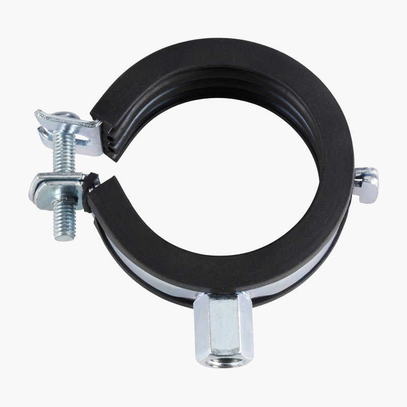

    Et lite tips: Kompis stene benyttet rørklammer for takrenne nedløpsrør for å montere 2404 i munningen til midbasshornet. Klammen festet til magneten.
    Vis vedlegget 524287
    Ja, jeg har sett det, og adoptert patenten. Men jeg har fundert på om det har noen hensikt å gjøre den justerbar? Hvis ikke tenkte jeg å skru en kombiskrue (M10 i èn ende, og treskrue i andre enden) opp i "taket" på midbassen, og henge diskanten der. Enkelt og solid. Jeg var innom Biltema i går for å kjøpe skruer , men det var selvsagt tomt for M10 (til tross for positiv lagerstatus, grr..).

    så lenge diskanten er ca midt i fleisen når du lytter er det ingen grunn til å ha den justerbar.
    Alternativt kan du felle den inn i nedre del av 2360 hvis den blir for lav i midbasshornet.
    På øyemål ser det ut til at den havner på riktig høyde, får sjekke senere, må bort på jobb noen dager, grr.. nå som det begynte å bli interessant.
