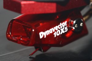

    Vel, nå beit Somla tennene sammen, og satt på pickupen. Det gikk overraskende bra. :)
    Jeg justerte den etter papp-protraktoren som fulgte med spilleren, slik at den sitter tangentielt på rillene i begge de merkede dødpunktene.
    Det spiller uten noen "issues", men det i følge geo-disc'en har den for lite overheng. Kanskje 13-14mm hvis den hvite prikken er på 15mm.
    Ekspertene får komme med en vurdering ved neste korsvei. ;) Nå er den i alle fall på, og eieren er rent stolt.
    @JanR: Jeg får ikke noe greie på vekta, jeg heller, så har bare justert etter skalaen på loddet inntil videre.
    En positiv overraskelse er at 8.6D-armen har slissespor for justering av overheng, selv om det i utgangspunktet ikke så sånn ut.

    Ja, men det er nok ikke så verst. Stilte etter skalaen til midt i det "tillatte" området, så jeg er nok innenfor.
    Såvidt jeg kan lese meg til, er geo-disc'en iht Baerwald-nullpunkter, og hvis Pro-Ject bruker Stevenson, kan det stemme at jeg havner et par mm. bak.
    Jeg ødelegger vel uansett ikke noe ved å spille på det, så... :)
    Har ikke fått prøvd så mye, så jeg kan ikke si noe enda. Bare testet at det virket mens kona så på tv. Kommer med bedre rapport snart. :)

    Nå har jeg lyttet en times tid, og er ikke i tvil om at her har det skjedd ting. Mer oppløst, "glattere" lyd (om man kan si det om analog lyd), den henter ut flere detaljer i bassen, tightere lyd, og større lydbilde med mye mer presis plassering av de forskjellige instrumentene i stereoperspektivet. Synes dette ble virkelig bra, jeg!
    Jeg var redd for at VTA-en skulle bli litt negativ også, men om noe har armen blitt enda nærmere horisontalen.
    Dette må sies å være en suksess! ;D
