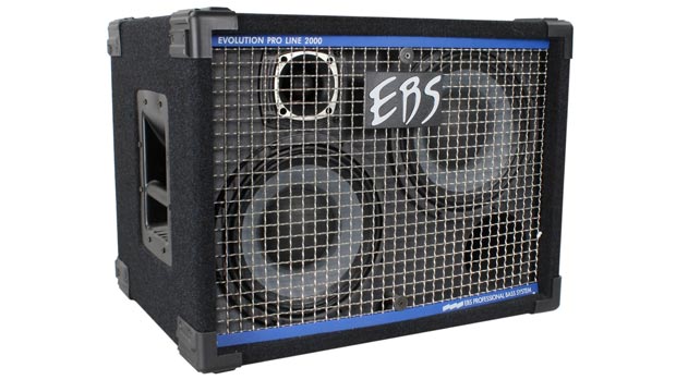

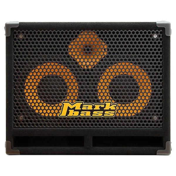

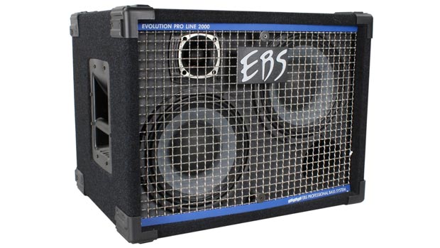

    Min forståelse av ‘rask bass’ har alltid vært en kombinasjon av liten masse i mange basselementer kombinert med forsterkerens evne til kontroll/dempefaktor?
    Stort og interessant tema, kanskje godt utenfor topic i tråden, men likevel. Det du nevner kan ha noe med det å gjøre. Når en basstone starter er det to ting som skjer samtidig, både bølgeformen ved f eks 45 Hz og "envelope" av bølgeformen med hvordan amplituden på de enkelte svingningene utvikler seg i løpet av de første svingningene. Det kan også ses som enslags harmonisk forvrengning eller kompresjon av transienten. Det du nevner har litt betydning for dette, men mindre enn man skulle tro. Dempefaktor har minimal betydning, mens høyttalerelementenes bevegelige masse og motorstyrke (dvs effektivitet) kan ha noe å si, men denne effekten bestemmes stort sett av lytterommet og hvor lang tid det tar å etablere et lydtrykk ved frekvensene for de stående bølgene i lytterommet.
    Så er det egenskaper som induktans i høyttalermotorer, hvor høy induktans antas å gjøre elementene "trege". På en måte stemmer det, siden induktansen inngår i lavpassfilteret som begrenser frekvensgangen oppover, som i sin tur bestemmer hvor fort de kan starte og stoppe, dvs hvor høye frekvenser de kan gjengi. Der er det mer naturlig å se på frekvensgangen direkte. Jeg kan love at en subwoofer som spiller alene med en viss delefrekvens vil låte tung og treg uansett hvilke elementer som står i den. (Prøv selv!)
    Personlig tror jeg mest på at "treg bass" handler om overdrevent høy gruppeforsinkelse ved bassfrekvenser, f eks et bassreflekssystem som forsøker å få en for liten kasse til å gå for dypt i frekvens. Det vil bli hørbart hvis forsinkelsen er stor nok. Det vil arte seg som om bassist og trommeslager er litt i utakt, evt at stortromme havner noen millisekunder feil i forhold til skarptromme og cymbal. En bra rytmeseksjon har "groove" med millisekunders presisjon, og "swing" kan f eks være at bassgitaren ligger noen millisekunder forskjøvet i forhold til pulsen på cymbalene. (https://www.duo.uio.no/bitstream/ha...hmic-and-Macro-structural-investigations.pdf) En høyttaler som har ~50 ms gruppeforsinkelse ved 50 Hz kan rote til den rytmen ganske ettertrykkelig, og da blir en tight funk groove gjengitt som noen slappe greier i stedet. Ikke bra. Resonanser i rommet kan også gi en slik (eller enda mye større) gruppeforsinkelse ved enkelte frekvenser.
    Dessuten vil presisjonen i transienter langt oppover i frekvens påvirke inntrykket av "rask bass". En bassgitar eller kontrabass har mesteparten av energien i overtoner, ikke i grunntonen som spilles. Hvis du ser på en bassforsterker for elektrisk bassgitar vil den ofte ha ett eller flere fullfrekvenselementer og kanskje et diskantelement i tillegg for å kunne gjengi perkussive effekter. En gitarforsterker har aldri det, men vil rulle av ganske tidlig. (Vokalen på The Buggles' "Video Killed the Radio Star" er gjengitt gjennom en VOX AC30 gitarforsterker. Slik låter den - bare mellomtone.) Derimot er diskantgjengivelsen viktig for å gi riktig inntrykk av bassgitaren. Det kan også tenkes at et hifisystem som har litt for mye nivå i bassen, f eks noen romlende romresonanser, vil låte mer "balansert" og "stramt" hvis det er noen tilsvarende resonanser i øvre mellomtone som legger litt snert på transienter.
    Vis vedlegget 564709
    Vis vedlegget 564704
    Vis vedlegget 564706
    Det finnes gitarforstærkre med diskanthorn som er beregnet for akustiske gitarer. Har selv en Hendriksen med piezohorn som kan kobles inn med en volume kontroll. Med en vanlig jazzboks så blir den skrudd noe ned, men det motsatte med en nylonstreng gitar. Forsterkeren har også en parametrisk EQ som er veldig anvendelig her.

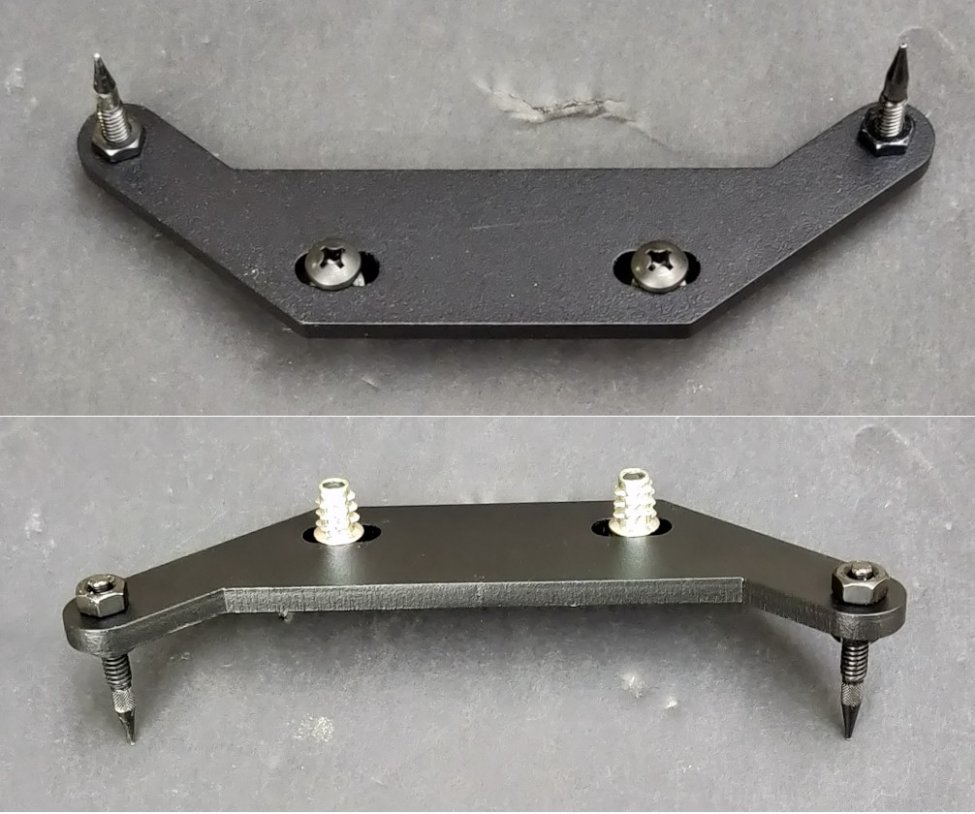

    Jeg benytter soundcare på mine høyttalere i dag, men har planer om å gå til innkjøp av IsoAcoustics Gaia.
    Ideelt sett ønsker jeg også å få disse litt ut fra høyttalerene ved bruk av såkalte outriggers.
    Har gjort utallige søk på outriggers men det ser ikke ut til at noen norske forhandlere fører slike produkter.
    I mitt hode bør denne løsningen sørge for en bedre demping og ikke minst stabilitet. Hva mener de «voksne» om dette?

    Det ser ut som en tykk stålplate. Gir bedre stabilitet, men har lite å si for dempingen. Den viktigste svingemodusen er rett opp og ned, formidlet via vibrasjoner i gulvet, og da gjør dette ingen forskjell. Det er også svingemoduser med vipping i forskjellige retninger. De vil påvirkes av lengden mellom støttepunktene, men disse har generelt lavere svingefrekvenser og er mindre problematiske. Det skal litt av et lydtrykk til for å få gulvet til å svinge i bølger med så kort bølgelengde som avstanden mellom høyttalerben. Og hvis det først gjør det vil den resonansfrekvensen ikke matche høyttalernes lave resonansfrekvenser i vipping. Bare forsøk å rugge litt på den.
    Spikes er fortsatt styggedom, med mindre det du forsøker å gjøre er å unngå varige høyttaleravtrykk i et heldekkende gulvteppe av den britiske shaggy dog-sorten. Akustisk skaper det bare trøbbel. White paper hos IsoAcoustics viser det nokså tydelig:

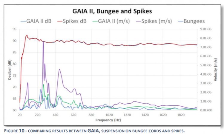

    http://www.isoacoustics.com/wp-content/uploads/2018/10/White-Paper-Hifi-and-Pro.pdf
    Legg merke til resonanstoppene ved ca 300 og ca 450 Hz. :rolleyes:
    Vis vedlegget 578404
    Tusen takk Asbjørn for en fyldig tilbakemelding.
    Jeg velger å tro at IsoAcoustics likevel blir litt bedre enn de soundcare pluggene som sitter på i dag.
    Det hadde vært morsomt å vite om soundcare har tilsvarende målinger for dette.
    IsoAcoustics hadde også et bilde som viste en mer utflating på intern resonans, men dette er vel muligens bare et triks ifm markedsføring.
    Ja, outriggers er i utgangspunktet bare tykke stålplater som gjør at føttene blir bredere. De er likevel nærmest tilsynelatende umulig å få kjøpt i Norge. Det ser ut til at jeg må kjøpe slikt i utlandet eller kanskje få stanset ut noen fra en tykk plate.
    Mulig at de ikke har noen effekt utover mye bedre stabilitet, men det er i grunnen viktig nok for meg, samt at det ser bedre ut da :)

    Soundcare er bare stålspikes på en metallplate, holdt sammen av en plastboks. Du kan gå ut fra at de oppfører seg som alle andre stålspikes. Eventuell forskjell fra disse skyldes bare møbelfilten under bunnplaten. Trekk fra 2-3 dB på kurven for spikes ovenfor, og så er du ganske nær.

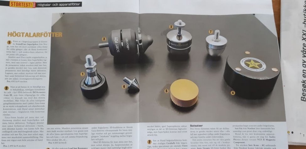

    Det svenske magasinet Hifi & musik hadde test av føtter for en liten tid tilbake med b.la Soundcare og Gaia. Jeg har ikke magasinet, men kanskje mulig å lese på nett!
    Faksimilen har jeg fått tilsendt av en kamerat. Edit: Mener han sa at Soundcare ikke kom så dårlig ut!
    Vis vedlegget 578420
    Det er mulig at soundcare kommer godt ut, men de er jo ikke på langt nær så lekre som IsoAcoustics Gaia.. :)
    Dessuten har jeg jo allerede soundcare. Alltid moro med noe nytt, hehe

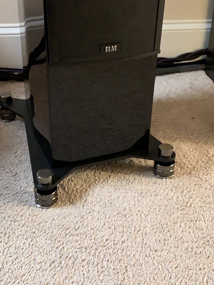

    Har testet litt med basstung musikk (billie Eilish og cohen, you want it darker). Strammere bass med mer "atakk"
    For å bruke en floskel, synes høyttalerne forsvant litt og lydbildet ble bredere.
    Synd at jeg ikke har måleutstyr (og heller ikke hadde vist hvordan jeg skulle brukt det)
    Får detta tror jeg funka!
    Vis vedlegget 578712 Vis vedlegget 578713
    Diskré utseende også ;)
    Åsså 150 spenn æ gett...
    Godt å høre at det var stor forbedring med lite penger :) En ting å være obs på - jeg har brukt disse under platespiller i 2-3 måneder. Tok bort spilleren i dag, og mønstrene fra mattene viste igjen på benken. De hadde altså farget av. Vet ikke hvor hardt det sitter, men gikk ikke av med gni med fingrene. Ingen krise på benken min, sikkert verre på parketten din...
