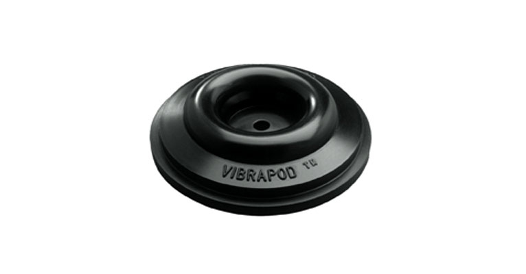

    Noen som har testet med Vibrapods på høyttalerstativer eller gulvstående høyttalere?
    Ser for meg at det bør være mulig å snu disse på hodet bruke maskinskrue gjennom hullet i Vibrapods'ene for å feste de til stativ eller høyttaler?
    Har disse under mine AS Tower akkurat som du beskriver. Bruker skruene som egentlig hører til orginalføttene. Fungerer utmerket.

    Men du må ikke sette på mer vekt enn oppgitt, for da deformeres den øvre ringen permanent (av egen erfaring).
    Hvis du får deformert vibrapodene så er det bare å varme de opp i stekeovn på en viss temperatur. Da går de tilbake til original form. Temp. husker jeg ikke, men kan sikkert googles:)
