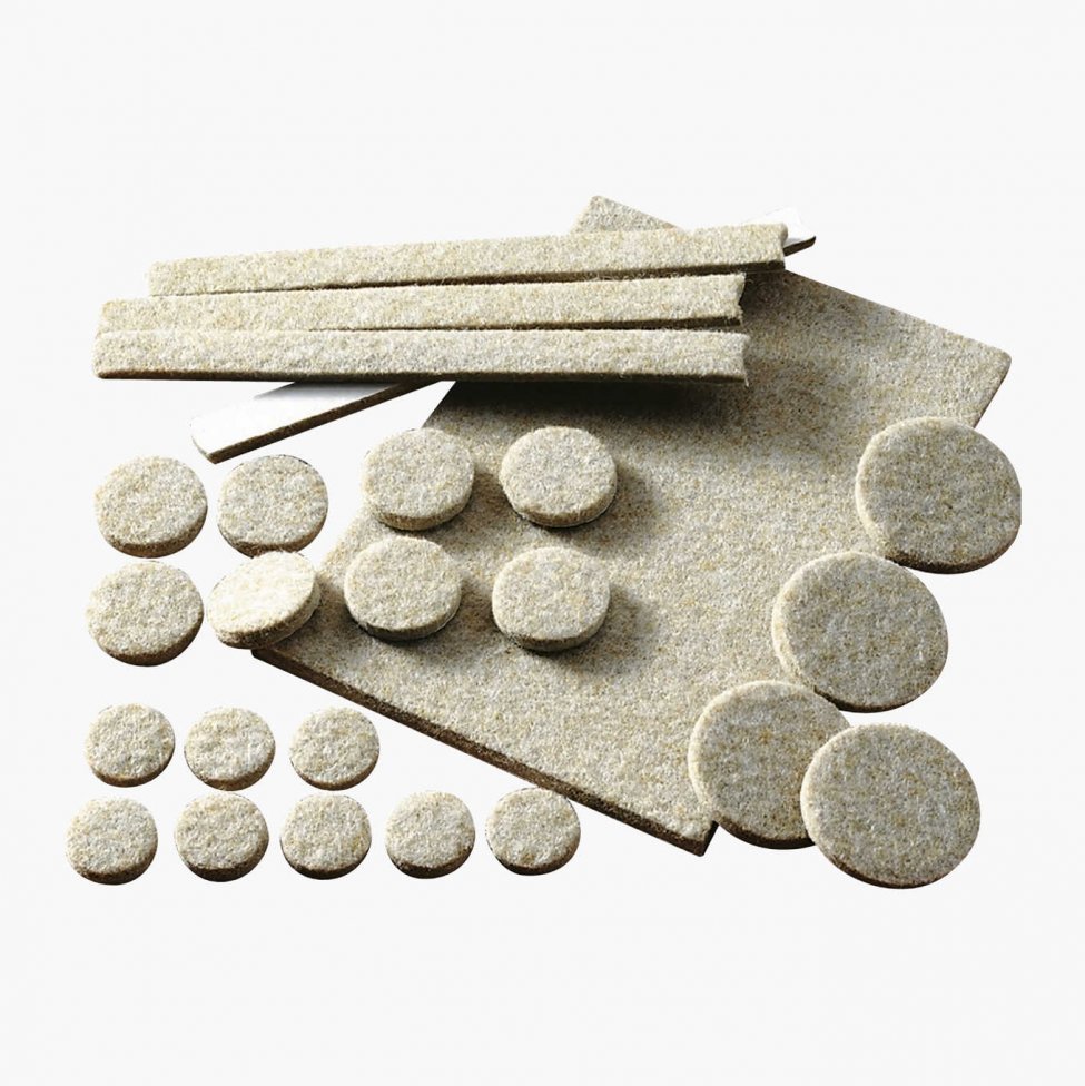

    Lagar dei svarte strekar på golvet når du skubbar tunge høgtalarar hit& dit?
    Da kjøper mann en pakke med dette samtidig, limer de fast i gummifoten.
    Da kan du skubbe de rundt som man ønsker.
    Dette er faktisk den beste filten jeg har funnet noen sted.
    artikkel nr 86-2047.

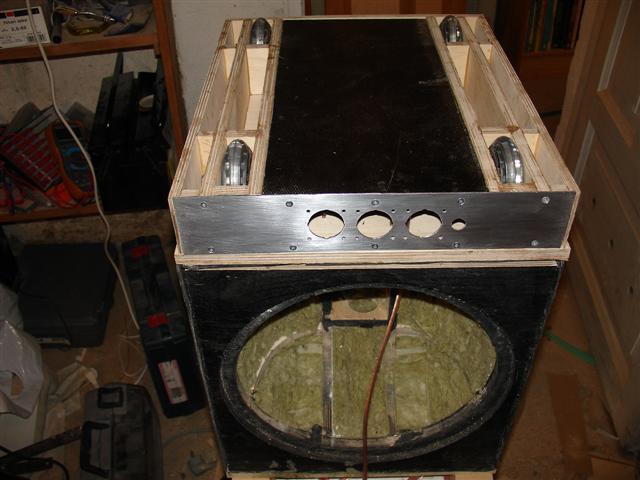

    Jeg bygde høyttalere med fire rulleskøytehjul under hver. Polyuretan med shore 80 hardhet - akkurat passe. Kan skyve frem 90 kg tunge høyttalere med bare en finger når det skal finlyttes. Kanskje du kunne bygge en "dolly" som høyttalerne står på, f eks en ramme med hjul og en heftig steinhelle oppi ramma?
    Vis vedlegget 564489
    Jeg ordnet i dag en 30 x 30 cm granitthelle under hver høyttaler. Mellom hellen og høyttaleren brukte jeg fire runde dempeputer beregnet på vaskemaskiner, aggregater o.l., og under hellen festet jeg fire små hjul. Flytter en del på høyttalerne, så det var veldig praktisk.
    Skal teste litt frem og tilbake for å sjekke forskjeller mellom de nye «føttene» og høyttalerne bare rett på gulvet. Har ikke sjekket hvor mye dempeputene klemmes sammen, så aner ikke ved hvilken frekvens de begynner å dempe. Har ikke merket noe usedvanlig oppover i frekvensene så langt, men skal som sagt sjekke. Førsteinntrykket er en anelse strammere bass, men det kan vel så godt være confirmation bias / placebo :)

    Ett godt råd er å bytte ut hjulene med filt under hellene det demper bedre og er samtidig enkle å flytte på

    Jo, men jeg har vegg-til-vegg-teppe, ser du.

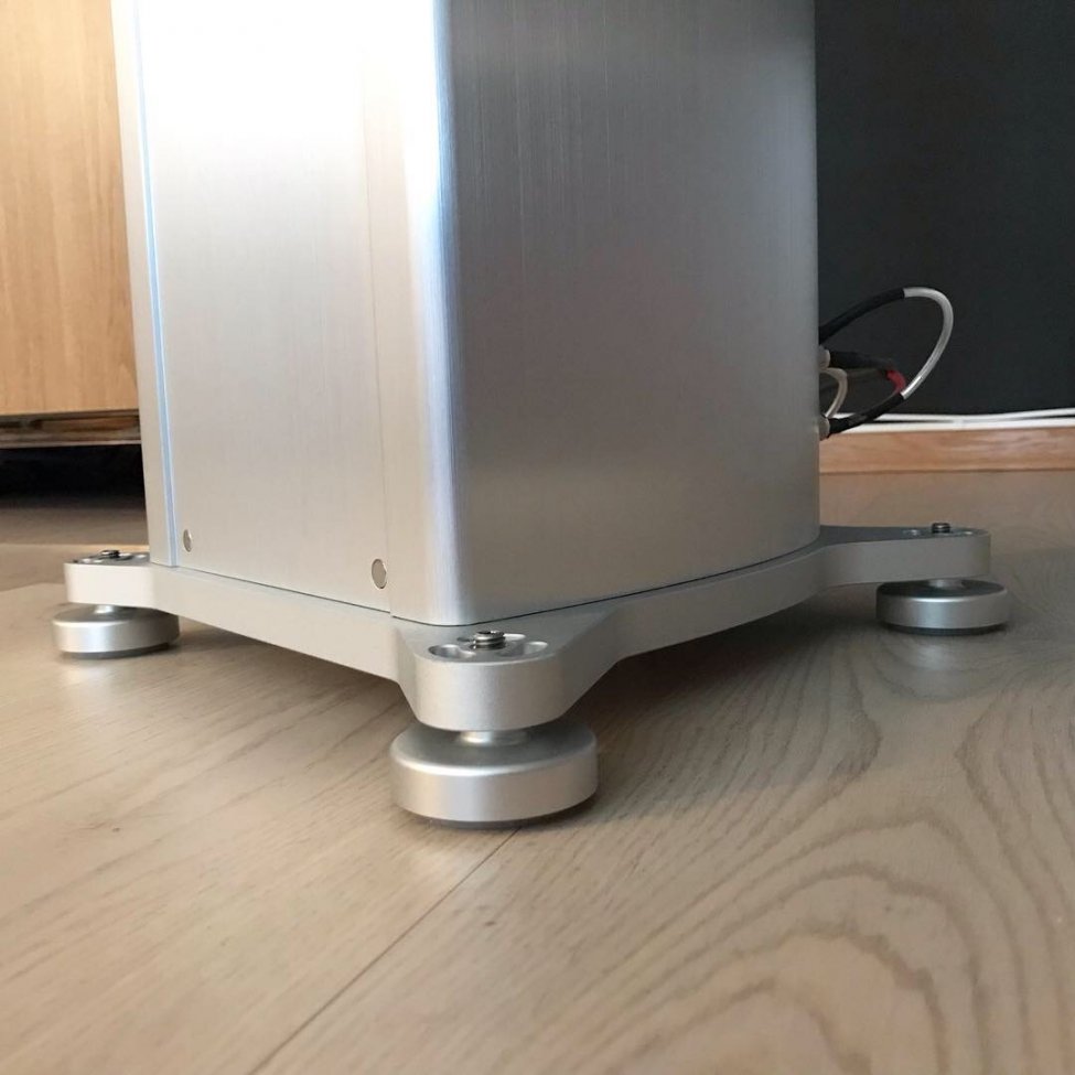

    Nesten samme som jeg bruker på min vinylsnurre, funker gull :) tviler på det finnes noe bedre på markede

    Finnes det flere avkoblier ala dette? Hva er det du har, motoren?

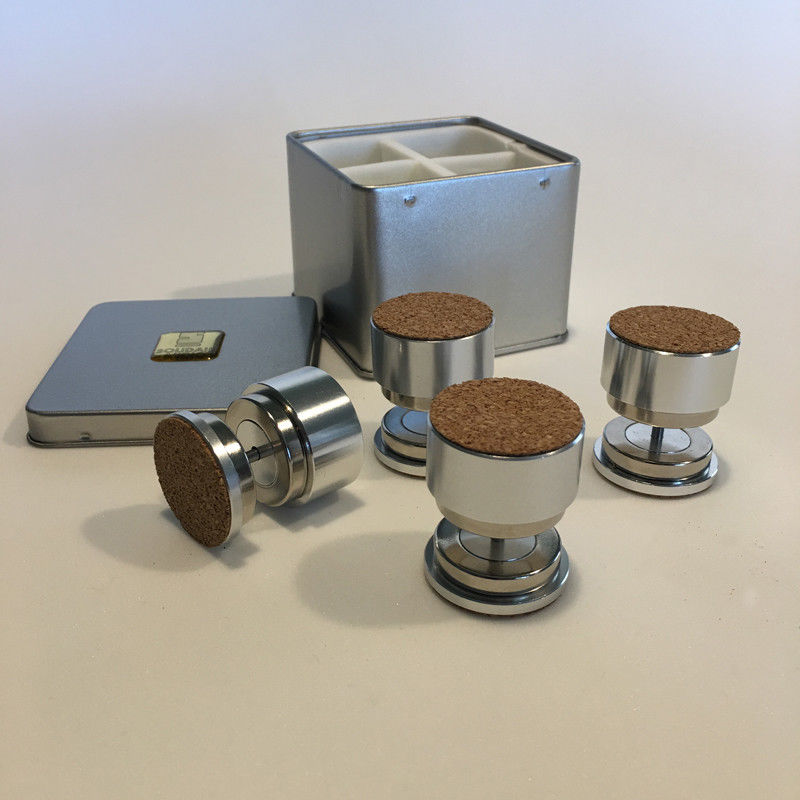

    Disse har jeg under snurra :)
    Vis vedlegget 567272
    Hva heter disse og hvor får man tak i dem?
    https://www.ebay.com/itm/Magnetic-levitation-feet-for-hifi-isolation-4x6Kg-load/183296785826

    Hei, disse virker interessante,
    kan du si noe om hvilken effekt det fikk for deg?
    Hvilke forbedringer opplevde du? Var de markante eller kun "følelse".
    Mvh Per
    Her slet jeg veldig med tilbakekobling til platespilleren pga at platespiller hyllen står på en lettvegg, med disse under spilleren er problemet helt borte, hvis du legger hånden på spilleren når en drar på skikkelig finnes det ikke noe vibrasjon som forplanter seg :)

    Men blir det ikke mekanisk kobling via den «stangen» i midten?
    Absolut ikke ,tenkte samme tanken selv når jeg kjøpte dem men dette fungerer 100% :)

    OK, så det må være noe fjæropplegg på gang da, inni den øvre delen? De flyter ikke bare på magneter med andre ord?
    Dette flyter bare på magneter, ikke noe fjær noen plass :)
    Den er bare såpass kort, da, at så lenge føttene brukes på utstyr med riktig vekt, så stanger den ikke opp i toppen.

    Du får disse i forskjellige vekt klasser :)

    Ja, nettopp.
    Stangen er vel bare der som en sikring tilfelle en skulle dulte borti utstyret. Men det hadde sett kulere ut uten stangen. MAGIC!
