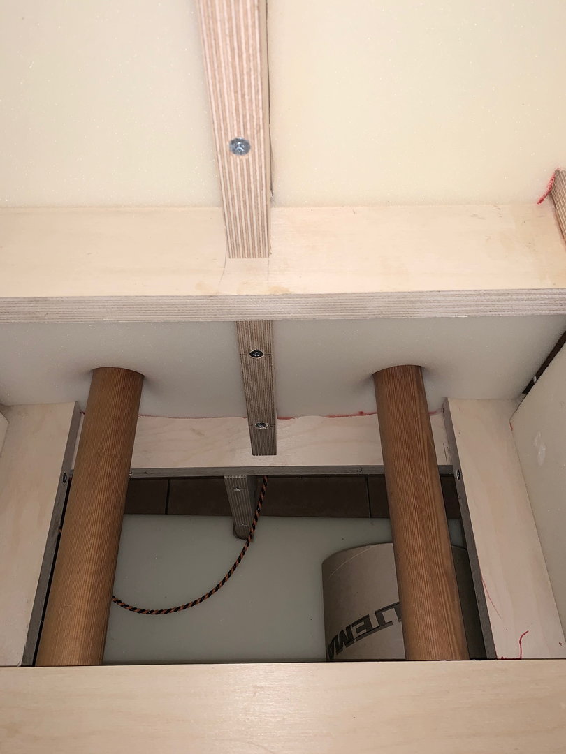

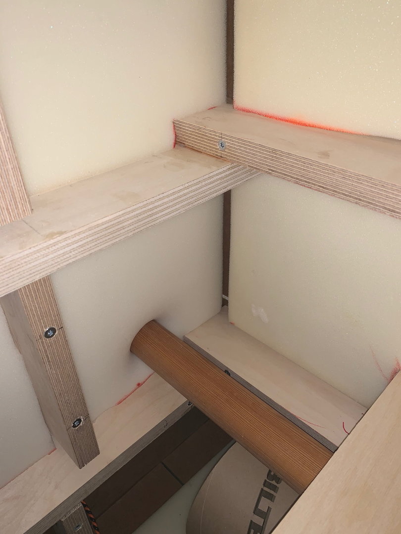

    Dette er skummet jeg allerede har i kassa. Se innlegg #66. Noen som vet hva dette er? Det er ganske mykt å trykke sammen.

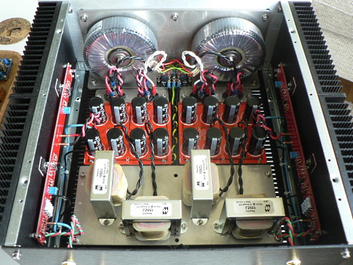

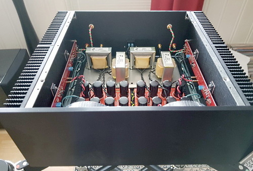

    Det er par som har spurt om hvordan ampene er bygget. Dette er slik de begge er. Legg merke til alle chokene. Jeg digger Klasse A.
    Vis vedlegget 668705
    Vis vedlegget 668708

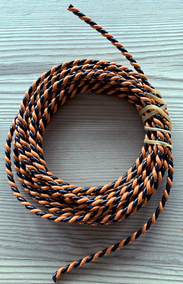

    Legger med et bilde av Belden 9497. Denne burde alle teste ut. Koster nesten ikke noe på eBay,
    Vis vedlegget 668709

    Jeg ønsker å legge litt ekstra arbeide i dempingen av kabinettene. Dette er en jobb som mange med meg helt sikkert helst kunne tenke seg å gjøre bare en gang. Samtidig skjønner jeg at dette er en sak som er litt frem og tilbake mht smak ifm lydsignaturen.
    Klarer ikke helt å bestemme meg for materialet jeg skal bruke, men her er planen min pt.
    1. Rive ut alt "skum" som allerede sitter i kabinettene.
    2. Dekke alle overflater med bitumen gummi.
    3. Legge ett lag 1,5cm Pure Wool Sound Absorbent Felt på alle flater.
    4. Legge 2 ekstra lag med Pure Wool Sound Absorbent Felt på vegen bak, sidene og over ved elementet.
    ... og avslutte der.
    Setter pris på kommentar på planen over. Sorry alt maset om dette temaet.
    Her er materialene som er ment brukt:
    1. Smeltefolie, bitumen - Biltema.no ( 3mm Smeltefolie, bitumen)
    2. Loudspeaker damping materials for DIY speaker kits. (qtasystems.co.uk) ( 16mm 100% Herdwick Sheep's Wool Felt)
    Kabinettene er avstivet slik:

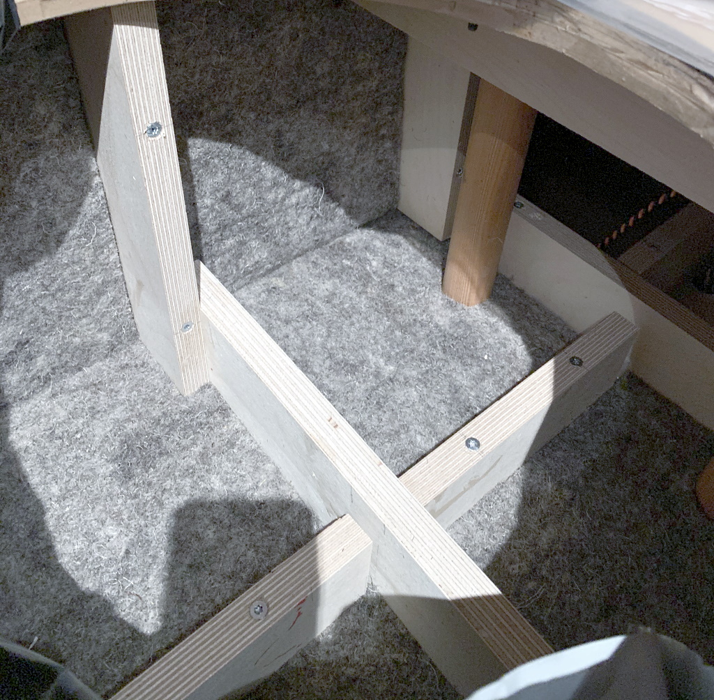

    Nå har jeg gått litt frem og tilbake angående avstivning og demping av mine ht-kabinetter. Jeg har noen Bitumenplater som jeg vurderer å lime inn i bunn og topp av kabinettene før jeg setter stek under dette prosjektet.Platene er fra biltema og det er lim bak på dem. Tipper jeg bør bruke mer lim slik at dem ikke løsner og faller ned på på sikt. Er det noen som kan anbefale limtype for dette prosjektet.
    Dett er et bilde før demping med saueullfilt. Sideveggene her blitt stive. De største flatene nå er topp og bunn. Andre bildet er Bitumen fra Biltema.

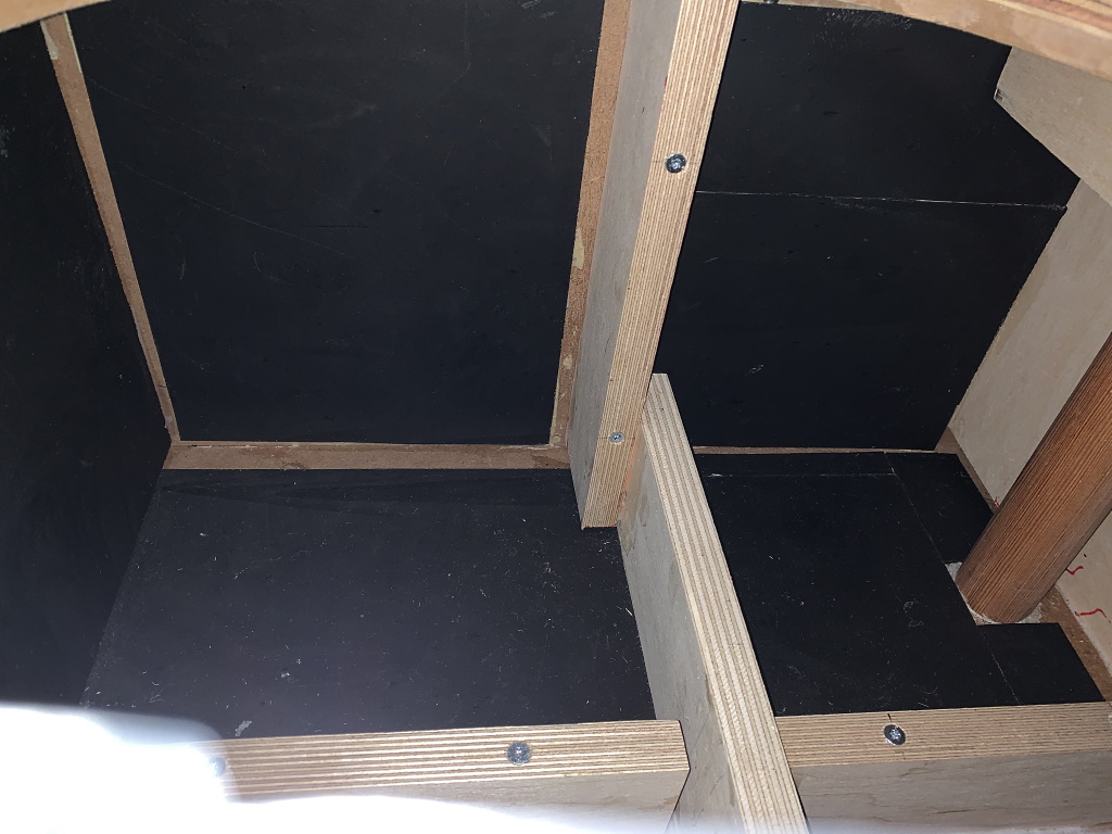

    Her skrider det litt fremover hver uke. Dette tar tid. Mye frem og tilbake, men nå er testkjøret endelig ferdig og avsluttet. Prosjektet skal lukkes permanent.
    Utrolig hvordan bitumen klarner og skaper mer separasjon/enkelthet i mellomtonen. Ulla skaper mer ro og hardhet viskes ut. Bruker enkelt lag med ullfilt i hele kassa. Bak elementet kjører jeg på med dobbel dose. Her måtte jeg prioritere. Kler også magneten på elementet med Ullfilt. Lager hull til utluftingen bak magneten. Ullfilten er utrolig flott å jobbe med.
    Skal bli spennende å veie hver høyttaler etter dette. Dette har blitt er en helt annen akustisk box. Tipper dette kan bli bra.
    Bitumen limt på alle interne vegger.
