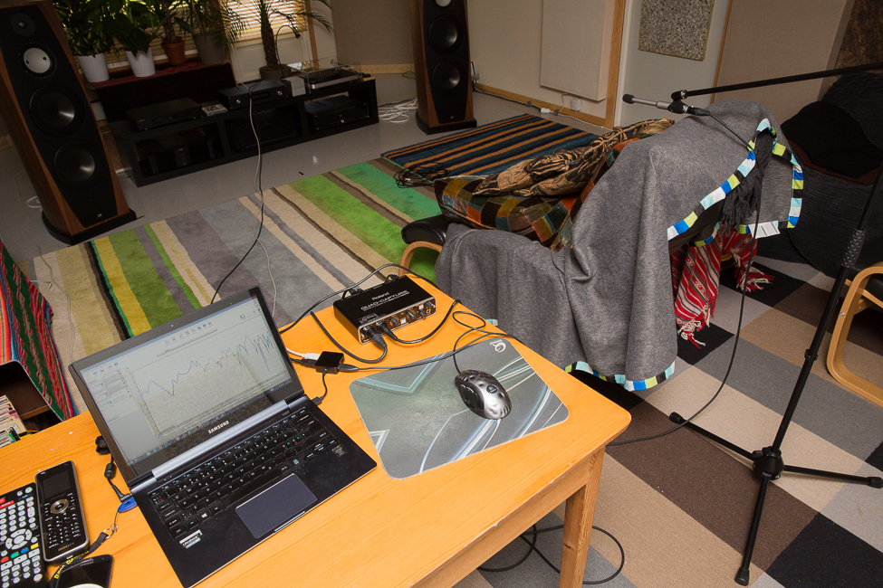

    urghhh...
    eller noe sånt. En hel dag tilbrakt svettende over ganske så fiendtligsinnet programvare (XoverWizard) og flyttende rundt på høyttalere med lasermåler og tommestokk. Og så låter det bare ræva uansett hva jeg prøver på. Det bør for pokker være ganske så lyst i andre enden av tunnelen.

    Foreskriver umiddelbart en god whisky, lenestol og favorittmusikk på anlegget!
    JoHoo
    20.02.2013
    4.278
    4.191
    Nullstill eq og sett tilbake til delingen som Robert målte seg frem til. Gjem bort mikrofonen, Fyll opp glasset og snurr en plate eller ti. Jeg er sikker på at det låter bra nok til å nyte musikken mellom slagene

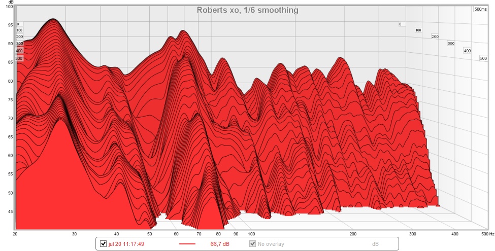

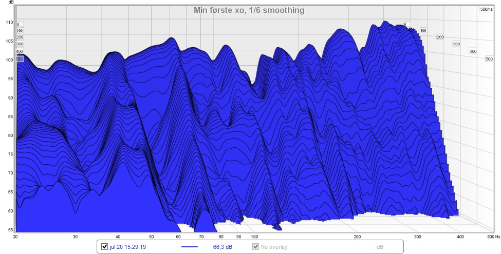

    Nok et solskinnsdag med undertegnede klistret foran skjermen. Nerderefleksen overstyrer all sunn fornuft, og lydrotet fortsetter sin skeive gang. Vel i dag greide jeg i alle fall å lage et oppsett på GS'en som bare låt halvjævlig. Den største missen sist var nok at jeg overså behovet for å klarere tidligere oppsett fra boksen før jeg gikk i gang med nye målinger. Det ble altså et sett med målinger og deretter delefrekvenser og PEQ'er oppå det som allerede var der. Klart det ble horribelt. Det tok lang tid før jeg så den mens jeg holdt på i dag.
    Så nå fikk jeg i alle fall til noe. Hoppet (som Robert gjorde) over all automatikken hvor programmet setter opp masse forslags PEQ'er og gikk rett fra måling til oppsett. Da han var her tok han bare måling rett foran høyttaleren og gikk etterpå inn på impulsrespons-grafen og "skar" vekk resultatet før førsterefleksjonene. Jeg tok måling i dag fra lytteposisjon som er drøye tre meter unna. Det tok ca 10 ms før signalet kommer fram og jeg fjernet det som var før dette. Aner ikke om det er riktig. Så satte jeg forskjellige gatinger avhengig av hva jeg målte. For tweeter tok jeg med ca 10 ms, for mellomtone 20 ms og for woofer hele 110 ms. Dette fordi måleresultatet ikke blir riktig for lavfrekvente signaler hvis man kutter for tidlig.
    Alle målingene ble gjort fra bare en kanal, og programmet kopierer dette over til den andre. Nå har jeg en xlr splittkontakt slik at jeg kan måle begge, men jeg vet ikke helt når man bør gjøre det i denne sammenheng.
    Jeg valgte deling på 200 og 2800 hz. Litt forskjellige kurver med brattere på woofer og tweeter og slakkere på Accuton-mellomtonen. Dette fordi jeg leste at XTZ har gjort det samme på sine passive delefiltre. De har derimot delt på 250 og 2500. Så var dette med delay. Aner ikke hvordan jeg skal gå fram her, så jeg lot programmet finne et forslag. Litt merkelig fordi det satte 0.0104 ms på tweeter og hele 7.7188 på woofer. Kommer dette av de forskjellige vinduene jeg valgte på måleresultatet? Jeg lot det nå i alle fall stå.
    Jeg var ganske sparsommelig med PEQ's (synes jeg). Robert sa det blir best hvis man gjør minst mulig. Men det ble nødvendig å endre på gain. -3 db på mellomtone og hele -10 db på tweeter. Dette kan jeg kanskje forbedre ved å sette forskjellig gain (analogt) ut fra GS til de forskjellige kanalene før jeg tar målinger. Prøver det neste gang.
    Så endelig et resultat og jeg var spent som en åtteåring på juleaften. Men nok en gang et slag i trynet. Ikke bra. Men heller ikke så grusomt som sist så det går framover. Det var temmelig pistrete og småsyntetisk. Jeg gikk så inn og la til en preset. Disse kan man legge inn i fire av på boksen. Det er filtre som man setter på inputsignalet og som derfor er med og endrer det endelige resultatet. Jeg lagde en 1. ordens low pass shelving på 6 db som jeg la på 150 hz. det blir altså en boost i bassen, og det hjalp på lyden men bra ble det ikke. Godt jeg kan gå tilbake til danskens oppsett nå som kvelden nærmer seg.
    Har vel lært noe i dag også.

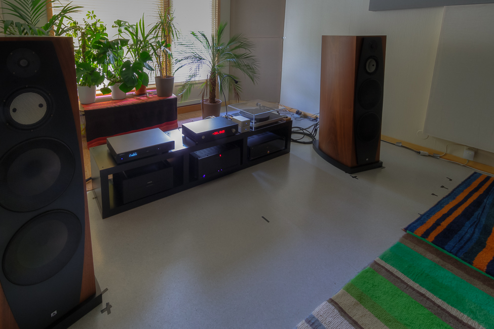

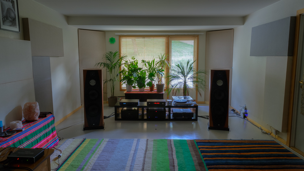

    Har jobba litt siste tida med å få lyden på plass ved hjelp av GS boksen. Jeg synes det begynner å sitte nå. Kanskje ikke så 100% haifai som jeg har fiksa det til tidligere, men lyden engasjerer og kroppen spretter opp og ned i godstolen - og det gjør meg glad. :cool: Live musikk låter bra enten det er fra stampen i Stockholm i 76 eller Osaka/Tokyo i 72. Mer om arbeidsprosessen i Ground Sound-tråden.
    Snapshots fra stua i dag:

    Dette ser så snasent ut (selv om det ikke er horn..:cool:) du kan formelig SE at dette låter bra!
    druntblunt
    15.03.2014
    156
    169
    Jar
    Hyggelig kommentar, Sluket. Skulle jeg mot formodning (en sånn lekkerbisken som jeg er) forbli ungkar vil det sikkert gro ut både rør og horn en vakker dag. Men for nå spiller dette akkurat så fett og gildt som jeg alltid har drømt om at husanlegget mitt skulle gjøre.

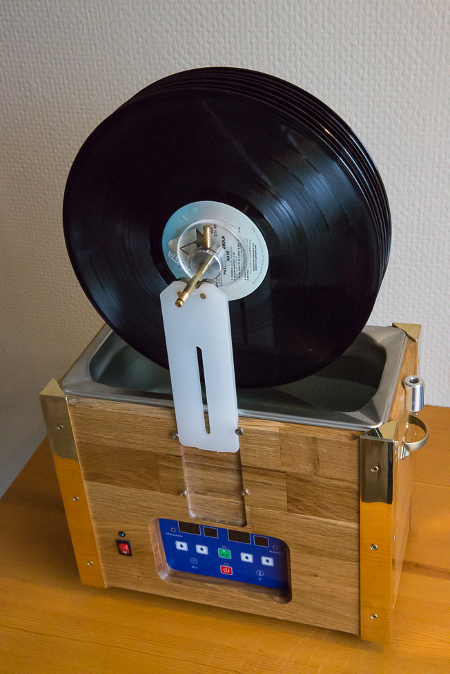

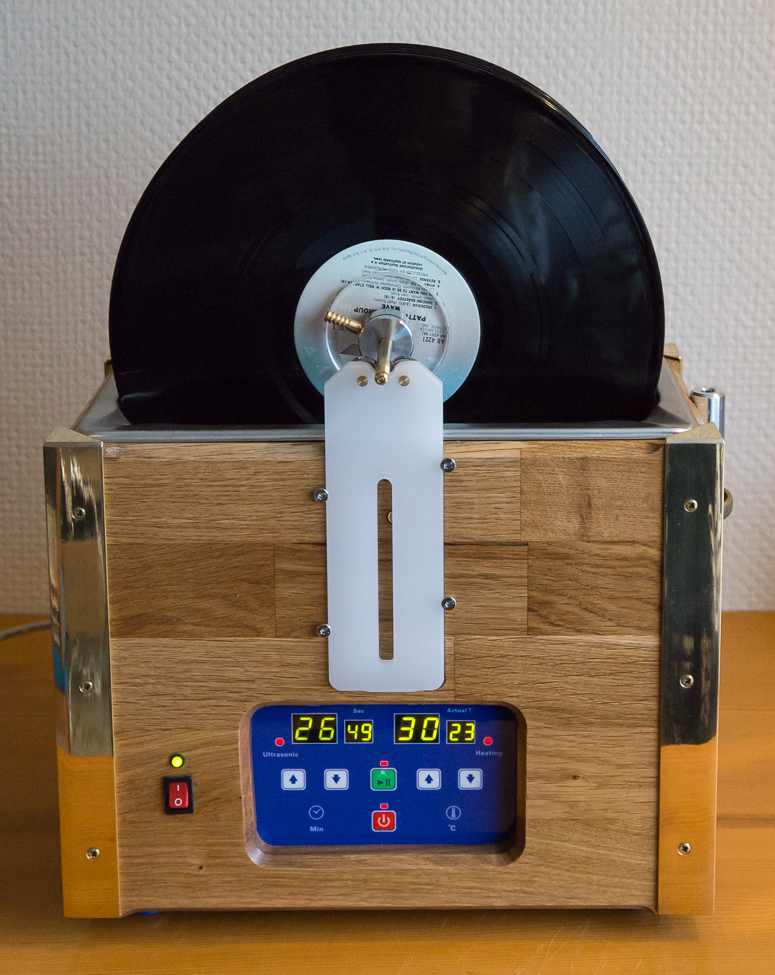

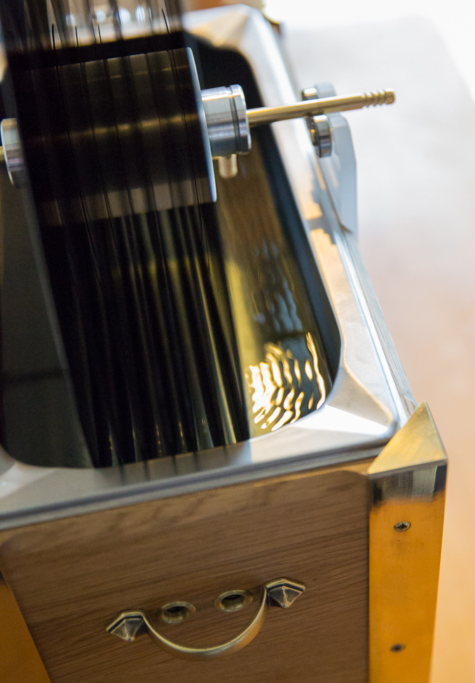

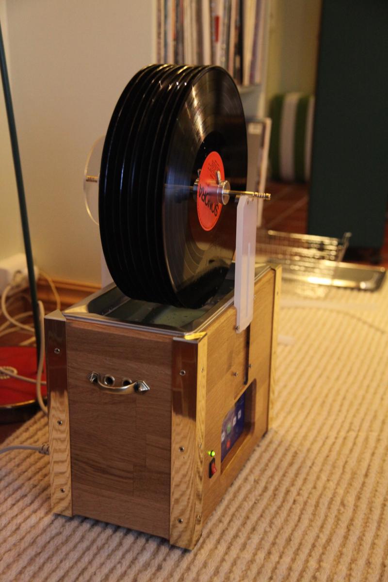

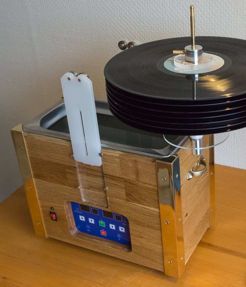

    Takk for hilsen, Trond. Regnet med at jeg ville støte på deg her før eller siden. Jepp, platevasker fra Scrooge kom i hus på fredag og nå er jeg i full fart med å gjøre reint til jul. Førsteinntrykket er meget bra. Jeg hørte igjennom 5-6 skiver i går etter vask og jeg er strålende fornøyd.. Nå er dette vinyl som har vært ute en vinternatt (bokstavlig talt) så at det er arr og mikroslitasje som i noen tilfeller er hørbare kommer en ikke bort fra. Men ellers er det lyden som av fersk pressing - ja kanskje til og med bedre da jeg kan tenke meg det ligger støv fra pressinga igjen på nye skiver.
    Først er det bare å stable vinyl på spindelen med mellomringer i mellom. Meningen er visstnok å kunne ta 8 om gangen, men jeg ble nødt til å redusere til 7 da den nærmeste skiva ble hengende i kanten på karet. De aller heftigste fettflekkene har jeg først gnidd av med skjermrens og mikrofiberklut.
    Spindelen legges opp på klaffene og er klar til å senkes i badet. Dette er også mulig å bruke som tørkeposisjon etter vask hvis man ikke har bråhast med å sette i gang en ny vask og kan plassere platene et annet sted til tørk. Med kun noen få hundre skiver er det ikke noe pes for mitt vedkommende. Jeg lar platene henge en god time før jeg pakker inn - i nye innercovere så klart.
    Platene senkes i badet og så er det bare å punche inn valgt temperatur og tid. Jeg har kjørt 30 grader i 30 minutter men det er sikkert mange andre forslag til hva som funker best. Oppfinneren selv trakk bare lett på skuldrene og ga meg carte blanche til å eksperimentere. :) Spindelen roterer majestetisk med ca 1/4 omdreining i minuttet så væsken får tid til å renne av slik at ikke labelen i midten blir våt.
    Liquid in motion. Det er altså ultralyd som setter vannet i bevegelse, skaper temperatur og som danner mikroskopiske gass-implosjoner som trekker møkka ut av rillene. High-tech dyprens med andre ord. Vann blandes med litt isopropanol og et par dråper Zalo for det ønskede resultat. Jeg har brukt billig vindusspylervæske i stedet for ren isopropanol og det ser ut til å funke helt greit.
    Scrooge
    07.11.2008
    3.009
    1.129
    Gratulerer, hyggelig å lese at du er fornøyd! :)
    Ser ellers at du har en kommentar om at den ytterste platen ble hengende i kanten på karet. Om LP'n subber litt i karkanten(e), er dette uten praktisk betydning.
    Motoren som driver spindelen rundt har ingen problemer med å takle dette, og LP'n i seg selv overlever nok ganske greit den også.
    Så legg i 8 stk du, det skal gå helt greit!

    Jeg prøvde det Jan, men den hang faktisk så mye at dette hindret spindelen i å rotere. Spiller uansett ingen som helst rolle for meg - sju i slengen holder fint ;-)
