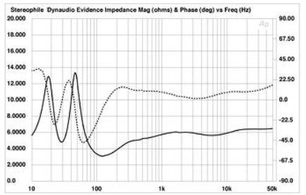

    Hva om man hadde mulighet til å endre spenning/strøm forholdet? Hva om signalpenning ble senket med -3dB og max effekt opprettholdt? Hva gjør det med tallet minimum 40 i df? :)
    Har ikke tid til å vente på deg @Armand , så gjør som dansken tidligere og prater med meg selv. o_O🤯
    Om jeg husker min trafolære fra hinne dagar, så er impedanseforholdet=spenningsforholdet2. Mao, om man er plaget av et 0,25db dropp ved 4kHz som i ditt eksempel kan man enkel redusere dette droppet ved å øke df 2-4x. Tviler vel også på at en mindre krevende last sett fra primærsidens synsvinkel har et negativt bidrag på SINAD? Men da får man jo mindre effekt.:cry: Tja, tipper det er nok igjen for de fleste...
    Jo, droppet på 0,25dB reduseres med økende DF.
    Henger ikke helt med på hva du tenker på i forbindelse med SINAD....
    Uansett så er ikke dette et problem for deg som har et såpass fint impedansforløp på høyttalerne
    3 Ohm ved 110Hz vil gi et dropp på kanskje 0,1dB i forhold til lengre opp i frekvens, men det er jo en dråpe i havet.
    Du kan dermed trygt bytte ut disse store utdaterte forsterkerne med noe mer moderne og nytt fra Nederland :LOL: :LOL:
    Hadde det vært opp til meg hadde den droppet 3-4db rundt der. Men akk, har jo eq så det fikses med noen museklikk. 😁
