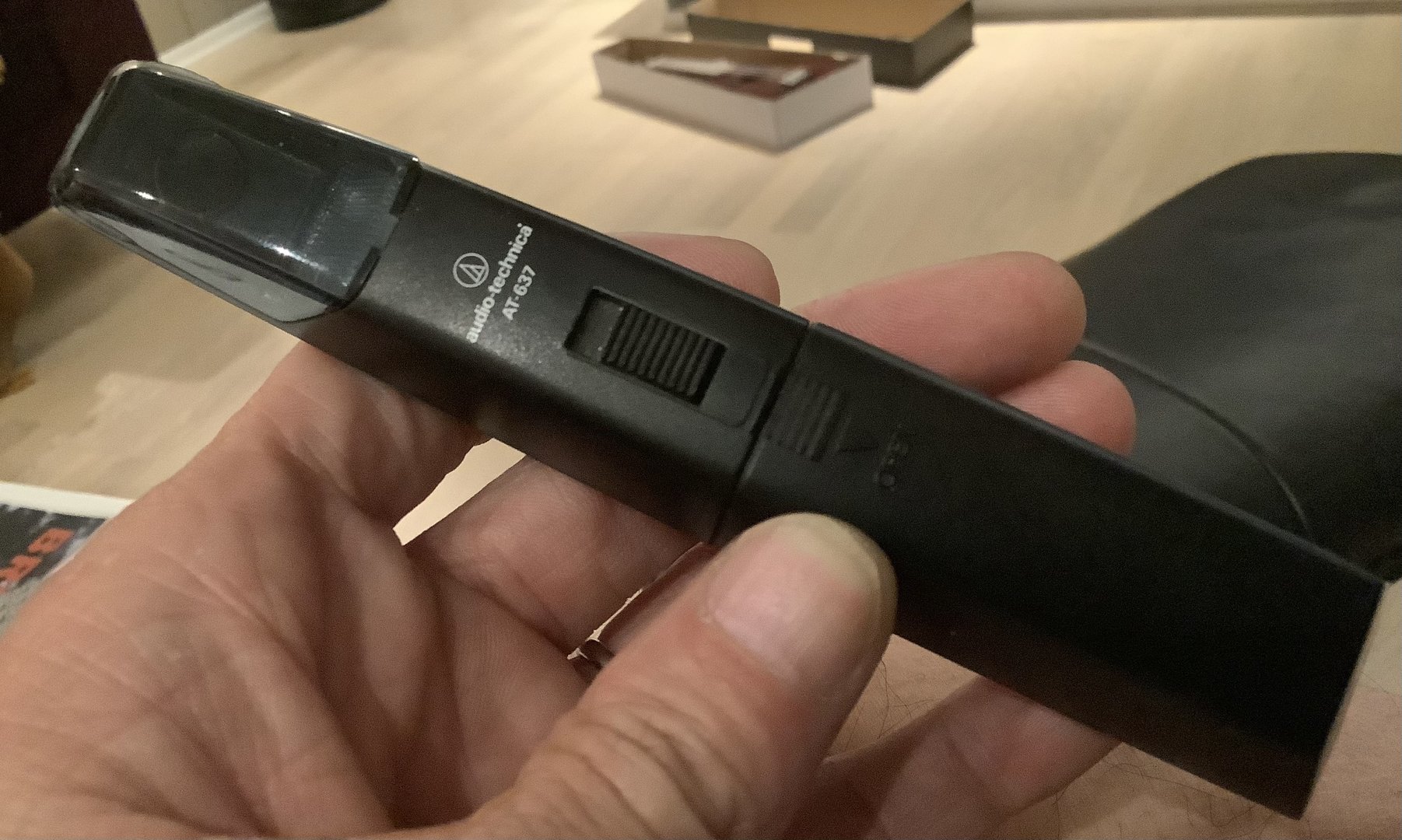

    Har benyttet Audio Technica AT-637 ultrasonisk stiftrens (samme prinsipp som avertert), med sprit siden tidlig 80 tallet på mange forskjellige stifter og jeg har tilgode å oppleve at diamanten løsner pga bruken av sprit!

    Bruker denne i blant. Hvordan den står seg mot den som reklameres for her, aner jeg ikke. Kanskje på tide med oppgradering?
    Brukes »tørt», altså ingen væsker til. Senker ned nålen og lar det vibrere i ca 30 sek. Er dette riktig ved bruk av slike apparater, eller har jeg forstått det feil?
