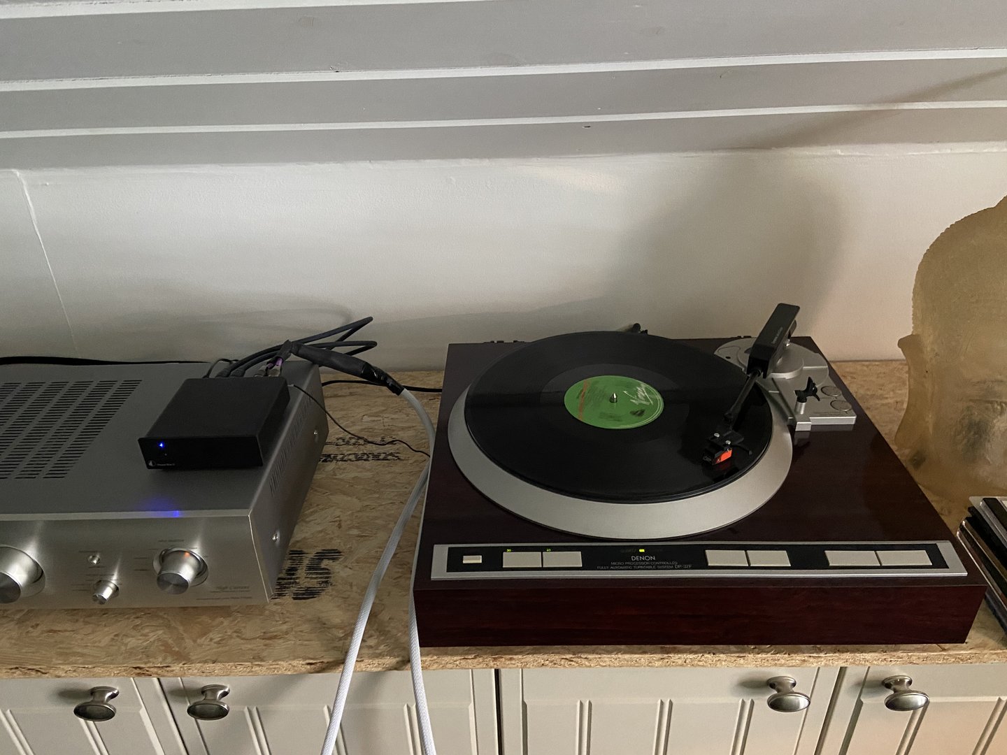

    Her står det 2 stk DP47 i stua, Hana SL og DL110 på disse. Mens 1 DP37 står i Skrivarstua, kommer til og kjøpe 1 DL110 eller 103 til DP37.
    Singh
    10.08.2006
    1.909
    2.186
    Har MI1 og MI3 stående som antakeligvis flyttes ut til Skrivarstua, synes forøvrig att disse Denon spillerene er mere en godkjent med tanke på lyden.

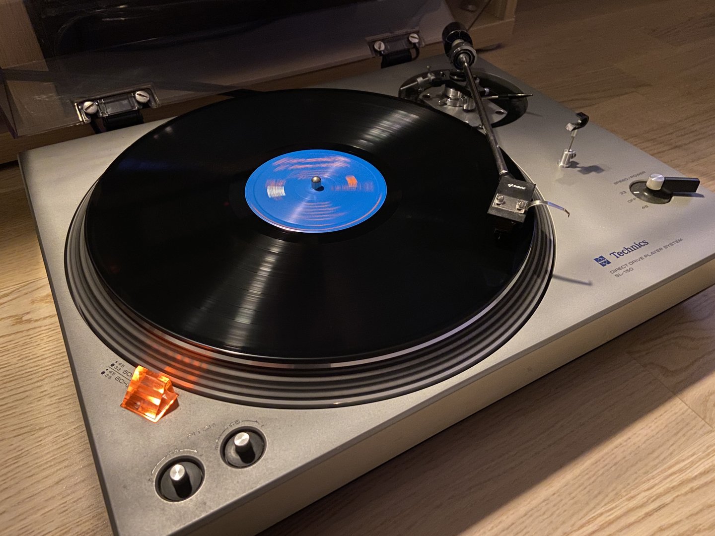

    Fant ingen passende tråd for mitt spørsmål, så jeg fyrer av et her: Jeg har en Technics SL-150. Flott spiller, men... den er noe ujevn på hastighet (dvs. den går litt fort). Har Renset alle potmetre 2-3 ganger og vridd for harde livet. Men fortsatt går den litt for fort på 33 1/3, og en del for fort på 45. I følge forrige eier er det byttet en del kondiser, så problemet ligger nok mest sannsynlig ikke der. Er det rett og slett det at jeg ikke har renset NOK? Eller kan disse pitch-kontrollene rett og slett bli så møkkete at det ikke er rensbart?
    Vis vedlegget 691464
    Hvis det ikke har hjulpet at rense trim-potmetrene, ligger feilen i din 45/off/33 omskifter. Rens den også, så skal du se :)

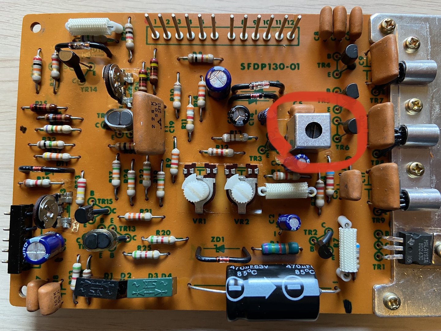

    Takker for svar. Skal gå en runde med rens på hastighetsvelger. Ellers så skal jeg sjekke kretskortet og verifisere verdiene på kondiser.

    Kontrollelektronikken i SL150 er vel ganske lik med SL 1500 ? Du finner servicemanual til MK1 av SL1500 på vinyl engine, og der er det en trimmer i serie med hver pitch-kontroll. Etter service burde hastigheten ha vært kontrollert og justert.
    jf VR1 og VR2

    Takk for info. Ja, 150 og 1500 er såvidt jeg har skjønt identiske spillere bortsett fra armen. 150 kom vel uten arm, mens 1500 hadde en Technics arm av en eller annen type.

    Bare for at skrive noget, som du sikkert ved i forvejen :D
    Rens de to trimmere på printet også. Med begge pich-controls i midten, justerer du trimmerne, til 33 & 45 er præcise.
    Spendt på å´ høre resultatet, når du får renset 33/45 omskifteren :)

    Har prøvd å rense potmeterene på print, i tillegg til hastighetsvelger. Begge uten å gi noe positivt resultat. Men, det står en justeringsgreie mitt på print, svart i metallhus. Hva gjør den? Og er det noen justeringer der jeg bør gjøre?

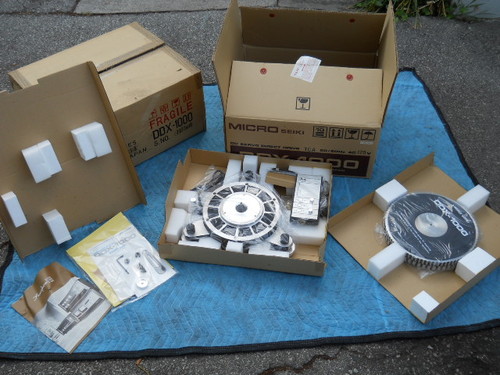

    Da kan det kanskje passe å starte med denne - en brand spankin' New NOS Micro Seiki DDX-1000
    - ikonet som startet konseptet med chassisfrie spillere og mulighet for flere armer samtidig!
    http://www.thevintageknob.org/micro_seiki-DDX-1000.html
    http://www.vinylengine.com/library/micro-seiki/ddx-1000.shtml
    Vis vedlegget 324964
    Kom over denne for et par år siden, betalte verdens høyeste pris og siden har alle andre brukte utgaver eskalert...​

    Her er et bilde av styringskortet. Rød ring rundt den justeringsgreia jeg nevnte 😃.
    Ellers har jeg gått over og sjekket verdiene på kondiser, og de skal være korrekt så vidt jeg kan se. En har 63v i stedet for 50v originalt, men det skal vel i utgangspunktet ikke ha noe å si? Eller?`Justeringsskruer VR1 og VR2 er renset og smurt opp til flere ganger. Det samme er de andre justeringsbryterne og hastighetsvelger. Tenker å ta en ekstra runde i dag, bare for å være sikker.

    Den heter vel ELM 123 i skjemaet, er en trafo og ikke noe å justere på trur eg. Reagerer hastigheten på kontrollene/trimmerne ?

    Den er mulig å justere, men vet ikke om det har noe å bety for motorstyring.
    Hastigheten reagerer på justering. Når begge justeringsvriderne er på "minimum" (eller hva man skal si) går den rundt 33,6-7-ish. Men lavere kommer den ikke.

    Da tipper jeg du har for høy spenning et sted eller tre i kretsen. Det står angitt referansespenninger i kretsskjemaet.
    Endelig ikke justere i den. Den er medvirkende til din oscillatorfrekvens, og disse ændrer sig typisk aldrig.
    Den eneste rigtige måde er at finde den originale justeringsprocedure, og ta´ den slavisk. Derefter finde evt. feil.
    Jeg finder den bare ikke :(
    EDIT: Som KJ også skriver (og min erfaring), de gamle zenerdioderne begynder nu at blive ustabile. Også check for "sorte" ben på transistorer (korrosion).
    De gamle transistorer (specielt Hitachi 2SC458) havde det med at korrodere op igennem huset og ødelægge chip´en.
    Du skal måske "læne" dig op ad en af de kompetente på HFS og høre, om en eller anden har lyst :)
    Vis vedlegget 692423
    VR1 og VR2 ser ut til å stå i max stilling. Prøv å sette dei i midtstilling og test så justering på panelet.

    Takk for tilbakemeldinger! Om du finner justeringsprosedyren, gi gjerne beskjed :). Ellers har jeg bestilt nye kondensatorer og transistorer til denne og kommer til å bytte rund baut. Mistenker det er noen transistorer som begynner å merke alderen, og tar en full service på kortet.
