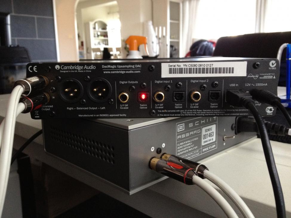

    Tenkte jeg skulle kople dette opp slik:
    MacPro-->toslink fra hodetelefonutgangen-->inn i digital input inngang på DAC-->Rca kabel ubalansert output til -->schiit, men det gikk ikke..
    Finnes det flere typer RCA kabler? Digitale, og analoge?
    Fint om noen kunne bidra med noe her, jeg er helt fortapt, og sitter nå med Udacen for å drive He-400 forsåvidt greit nok, men hadde jo trodd at asgard skulle være en stor forbedring??
    Hei CDWMcInSpots
    Tusen Takk for at du tar deg tid til å legge ned så mye tid til å hjelpe en stakkar, med mange nye leketøy som ikke virker:)

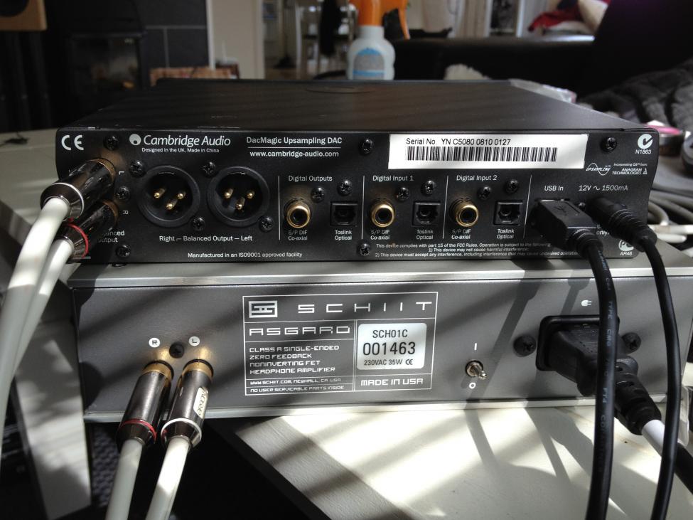

    Legger ved bilder som viser hvordan jeg har gjort det.
    Vis vedlegget 139252 Vis vedlegget 139250
    Nå, er dette koblet opp til lydkilden via USB, men imorgen skal jeg kjøpe meg en TosLink kabel som jeg kopler inn i hodetelefon utgangen på Mac´en.
    Lyden som kommer ut av Asgaard nå er bare støy..Det er noe som er feil her.
    Kan det være software i Mac`en som ikke kjenner igjen Dac`en?
    Eller er det rett, og slett kablingen som er feil?
    På forhånd Takk Kjære Forum.
    Jeg trodde du hørte musikk helt fint, bare at den var akkompagnert av (for mye) sus, og jeg svarte derfor deretter.
    Betyr dette at du bare hører sus eller annen ulyd og ingen musikk? I så fall er noe (selvsagt) galt.
    En rask titt på bildene tyder på at koblingene er OK (hvis jeg ikke overser noe).
    Dermed er jeg enig med johnnygrandis i at datamaskinen og dens interaksjon med DAKen er en kandidat for feilsøk. Det kan allikevel være greit å først utelukke (grove) feil i Schiit Asgard siden slike undersøkelser er raske og enkle.
    Noen undersøkelses- og feilsøkingsforslag:
    • Har du forsøkt å koble Schiit Asgard med en analog RCA-kabel direkte til en analog kilde, f.eks. CD-spiller, DVD-spiller, TV, TV-boks eller radio? Hvis ja: Hvordan virker det?
    • Har du forsøkt å koble Schiit Asgard direkte til datamaskinen med en analog 3,5 mm<->RCA-kabel? Hvis ja: Hvordan virker det?
    • Har du en hodetelefon/ørepropper du kan stikke rett i hodetelefonutgangen på datamaskinen? Hvis ja: Hvordan virker det?
    • Har du forsøkt å koble en digital kilde (annet enn datamaskinen) med en Toslink- eller RCA S/PDIF-kabel direkte til DAKen, f.eks. en CD-spiller, DVD-spiller, TV eller TV-boks? Hvis ja: Hvordan virker det?
    • Hvordan ser det ut i de lydrelaterte innstillingene i datamaskinen? Jeg vet lite om Apple Macintosh, så her må andre hjelpe til.

    Schiit Asgard er nå koblet opp til Mac`en via en analog Hodetelefon jack til RCA, og det ble LYD! Mørk stor lyd..Bassen, og mellomtonen er fet, men diskanten er borte..
    Jeg vil jo gjerne kjøre dette igjennom DacMagic`en min, så million spørsmålet blir altså: Hvilke kabler var feil, og blir dette bedre om jeg kjører slik jeg sa i forrige post, med Toslink inn til dac`en?
    Jeg har benyttet de siste timer på Google, for å finne en s/p dif til rca, men da er det med en ekstra liten boks?

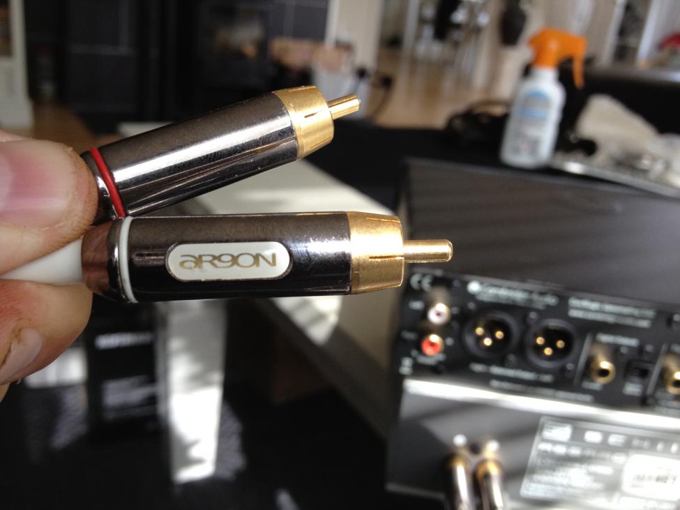

    Da har du med stor sannsynlighet funnet ut at Schiit Asgard er OK og at Macintoshen kan levere OK lyd til analog 3,5 mm med ditt programvareoppsett.
    Jeg tror ikke du har brukt helt gale kabler. Hvis det ikke er (delvis) brudd i noen av dem (f.eks. USB-kabelen), skal det virke bare (datamaskin)oppsett/-konfigurering er korrekt. Se nedenfor.
    Har du utstyr og kabler nok til å forsøke dette? Da vet du også en del om tilstanden til Cambridge Audio DacMagic.
    Hvis Cambridge Audio DacMagic viser seg å være OK, ville jeg åpnet vinduet med Macintoshens lydrelaterte innstillinger, og fulgt nøye med på hva som skjer når du plugger inn USB-kabelen fra Cambridge Audio DacMagic i Macintoshen. Den bør skifte utgang/lydkort/lydenhet fra Macintoshens analog 3,5 mm til Cambridge Audio DacMagic. Hvis ikke, må du gjøre det selv.
    Jeg antar at Cambridge Audio DacMagic kanskje har noen lamper som skal vise USB-kobling osv. Lyser disse når du kobler USB-kabelen til Macintoshen? Du fikk sus eller ulyd. Hva viser signallampene på Cambridge Audio DacMagic når du spiller på PCen og Cambridge Audio DacMagic skal motta signal hvis denne delen av kjeden fungerer?

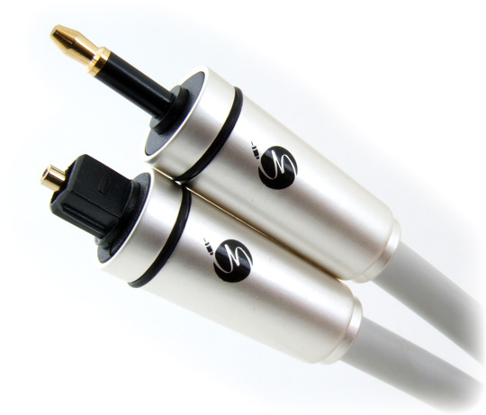

    Jeg ser ingen grunn til å benytte en Toslink -> RCA S/PDIF-overgang. Enten bruker du USB, eller så bruker du en mini-Toslink->Toslink-kabel som denne fra Clas Ohlson til kr. 99:

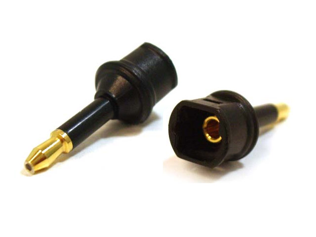

    Du kan også bruke en vanlig toslinkkabel + en mini-Toslink->Toslink-adapter som er ganske rimelig (bildet viser 2 stk., du trenger kun 1):
    Hva som gir best resultat avhenger av utstyret, inkl. datamaskinens lydkort og mini-Toslink-utgang og DAKens USB-inngang. Det er mulig at Cambridge Audio DacMagic ikke har verdens beste USB-inngang. Jeg mener å ha lest at dens øvrige digitalinnganger er bedre enn USB-inngangen.

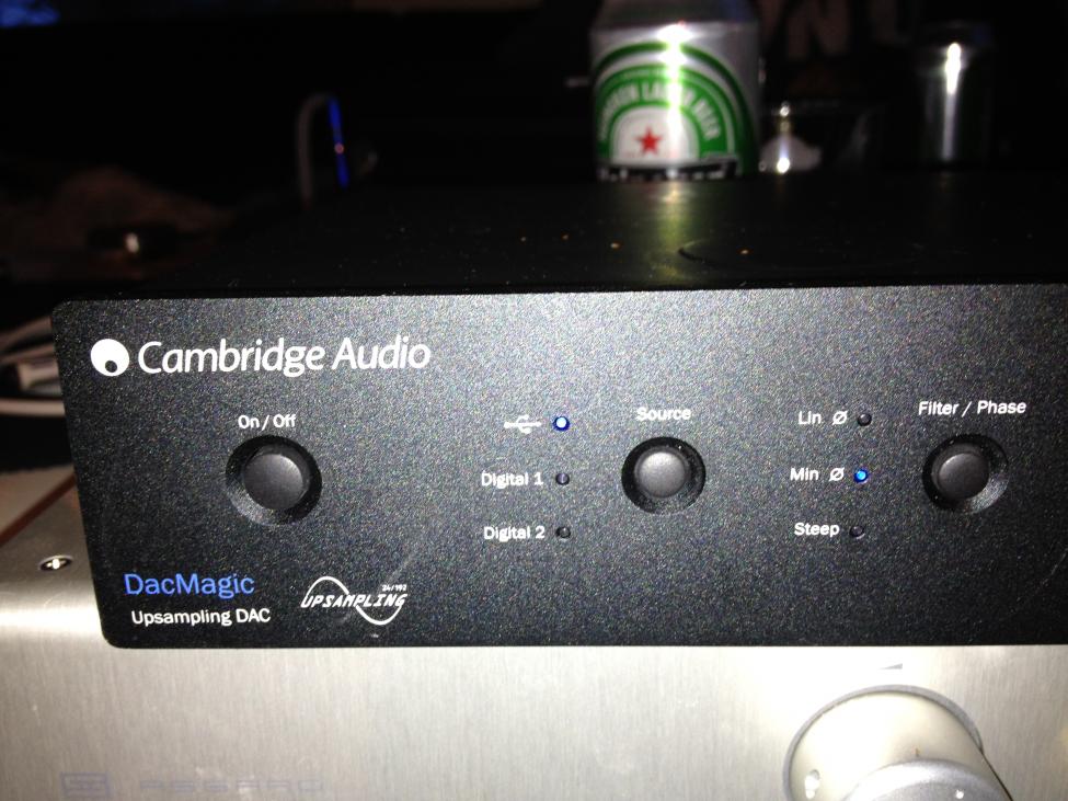

    Rein har forklart lyset:
    Cambridge Audio DacMagic har som vi ser på bildet, både digitale inn- og utganger. Den kan altså i tillegg til å være DAK, benyttes som en digital kildevelger eller konverter mellom f.eks. RCA S/PDIF og Toslink. Det er da mulig at den også kan være USB->S/PDIF-konverter.
    Men dette skjer bak på dacen, nå jeg klikker opp til USB på fronten??
    Hva mener du med "nå jeg klikker opp til USB på fronten??"? Det forstod jeg ikke.
    Kan du også vise oss noen bilder av fronten av Cambridge Audio DacMagic? Hvilke frontlamper tennes og slukkes når? Når er det Toslink-utgangen på baksiden av Cambridge Audio DacMagic lyser og ikke lyser?

    Hei CDWMcInSpots.
    Jeg, syntes også det er litt rart at lyset kommer på når jeg velger usb på Dacen.
    Bildet i front er slik:
    Så i tv oppsettet har Cambridgen gjort trofast tjeneste i snart to år mellom HD dekoder og forsterker- der koblet med toslink direkte fra&til altså Rent optisk signal rett inn i reciveren..
    Hvorfor virker det ikke nå tror du?

    Hei CDWMcInSpots.
    Vis vedlegget 139351 Så i tv oppsettet har Cambridgen gjort trofast tjeneste i snart to år mellom HD dekoder og forsterker- der koblet med toslink direkte fra&til altså Rent optisk signal rett inn i reciveren..
    "nå jeg klikker opp til USB på fronten" betyr altså å velge USB-inngang (ved å trykke flere ganger på knappen "Source")(?)
    USB-lampen på forsiden lyser formodentlig når USB-inngangen er valgt(?)
    Det ville være fint om du fortløpende svarer på de konkrete spørsmålene vi stiller. Da er det lettere å hjelpe deg, komme med nye ideer osv. Nå blir det mye virring, rundgang og repetering.
    Dette spørsmålet er ubesvart.
    Det har jeg vel egentlig skrevet i de foregående innleggene.
    Vi vet nå at:
    • Schiit Asgard virker
    • Apple Macintosh spiller musikk (OK) via analog 3,5 mm
    • Cambridge Audio DacMagic virker med Toslink inn fra TV og analog ut til en receiver
    Da gjenstår som tidligere skrevet:
    • Feil eller (delvis) brudd på selve USB-kabelen. Forsøk gjerne med en annen hvis du har, eller test den du har med en annen USB-dings (trenger ikke å være en lyddings)
    • Noe er galt i de innstillingene/valgene i din Apple Macintosh som gjelder lyd generelt eller Cambridge Audio DacMagic via USB (den opptrer vel som et lydkort?). Det siste er kanskje mest sannsynlig siden analog 3,5 mm virker.
    • Noe er galt med USB-inngangen på din Cambridge Audio DacMagic. Dette kan enkelt testes med en annen datamaskin. Benytt f.eks. et eller annet med lyd fra YouTube. Benytt gjerne en Windows-PC (XP eller nyere) som Rein foreslo. Windows er visstnok ofte mer automatisk med lyden (på godt og vondt) enn Apple Macintosh. Alle USB Audio Class 1-DAKer jeg har prøvd på Windows XP og Windows 7 har virket uten videre, ofte helt automatisk, men en sjelden gang har jeg måttet gå inn i Windows' lydinnstillinger og eksplisitt velge den aktuelle USB-DAKen
