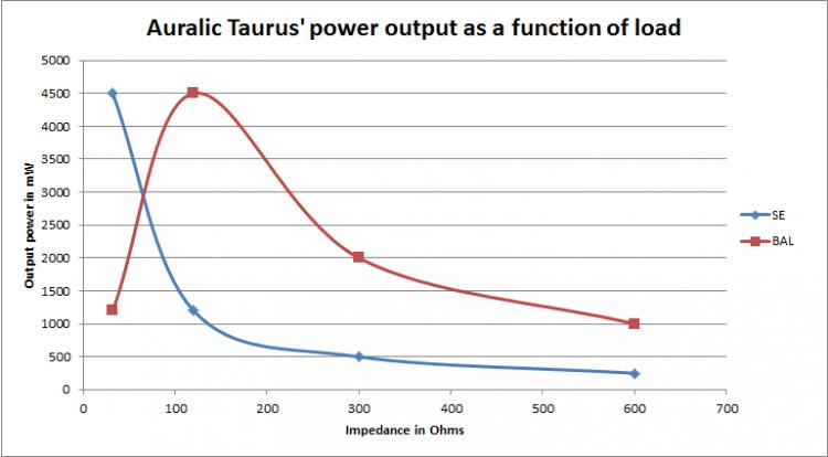

    Har virkelig Auralic Taurus kun 1200mW @ 32ohm balansert?
    Mens 4200mW ubalansert? Eller er det bare meg som ikke vet hva STD mode er? :D
    Ender
    19.12.2012
    373
    146
    Høres riktig ut det, du har sikkert sett denne før. Merk at dette er mk1, vet ikke om mk2 er identisk.
    Vis vedlegget 309644
    Mk2 hatt identiske specs på dette, grunnen til at det er sånn er at de har satt inn en current limiting krets som hindrer at forsterkeren gir mer strøm ehm den tåler.
    Disse tallene er for kontinuerlig drift, og jeg tror nok de lyver litt. Man trenger ikke masse kraft i lang tid av gangen. På tungdrevne HE6 har den balanserte utgangen klart mer kontroll.

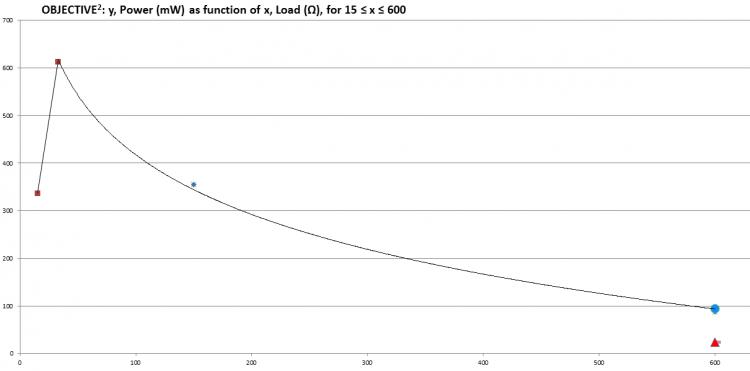

    Det var meg som laget det diagrammet, og jeg har laget et likt for Objective2, men da har jeg også lagt inn muligheten for å plotte inn hodetelefoners spesifikasjoner og gi headroom for å se hvor høyt noe kan spille uten å nærme seg grensen for forsterkerens ytelse. Man vil selvsagt ikke ligge og tangere ekstremalverdiene, siden det gir mer forvrengning. Jeg pleier å anta cirka 6dB headroom så forsterkeren skal ha gode arbeidsvilkår.
    Her er Beyerdynamic T1 med nominelle spesifikasjoner plottet mot O2. Det røde triangelet markerer ytelsen, gitt 6dB headroom. Her benyttes 23mW som tilsvarer 25 % av full kapasitet ved 600 Ohm. Dette gir max 116 dBSPL.
    Som vi vet så er sensitivitetstallene lett å fudge, måler man ved 1kHz, så vil man få langt høyere sensitivitet enn om man målte ved 20 Hz. Nominell impedanse er også bare et anslag og kan svinge mye, og hvis den gjør det samtidig som utgangsimpedansen på forsterkeren er relativt høy, så vil frekvensresponsen til hodetelefonene begynne å følge impedansesvingningene til hodetelefonen.
    I tillegg er det viktig med kraftresverver fra en kondensatorbank sånn at forsterkeren kan levere stabilt med juice når programmaterialet tilsier det.
    Kjøp kraftige forsterker med lav utgangsimpedanse relativt til hodetelefonene og bruk parametrisk EQ i kombinasjon med dette, da får man god lyd imo.
